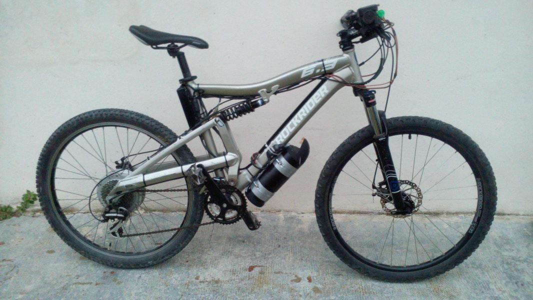

Inserito il - 21/01/2018 : 16:28:11  Mostra Profilo  Rispondi Quotando
Salve a tutti,mi sono appena iscritto al forum,ho preso un motore tsdz2 350w su pswpower,quello col televisore,spero sia compatibile col movimento centrale della mia Esperia 26 pollici che è un 68 mm e che la linea catena non sia totalmente oscena
SuperMarket Mtb with Tongsheng Tsdz2

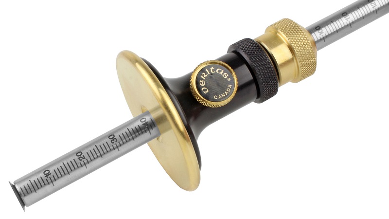

2219 Messaggi
Inserito il - 21/01/2018 : 18:12:40  Mostra Profilo Invia a Miura72 un Messaggio Privato  Rispondi Quotando
Io segnerei il cannotto con il graffietto da marcatura tipo questo
51,32 KB
Per farsi una idea come è fatto, io quando facevo il fabbro me ne sono fatto uno fai da te.
https://www.utensiliprofessionali.com/G-veritasmarking.html
e poi limi o a mano o con il smerigliatore fino al segno che si è fatto con il graffietto.
Pero a ragione Barba che farlo con una fresa il lavoro verra meglio.

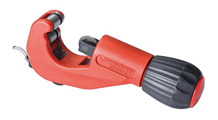

Nessuno a mai provato con un classico taglia tubi da idraulico? tipo questo?
O la saldatura rompe le palle per l'ingombro?
14,95 KB
Modificato da - Miura72 in data 21/01/2018 18:17:05
36682 Messaggi
Inserito il - 22/01/2018 : 11:38:29  Mostra Profilo Invia a Barba 49 un Messaggio Privato  Rispondi Quotando
@Miura72: Purtroppo il classico tagliatubi da idraulico non ha lo spazio sufficiente per poter lavorare...

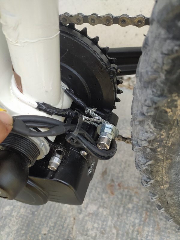

Ciao, ho perso la stessa bici, però no. Capisco come fissarlo al telaio

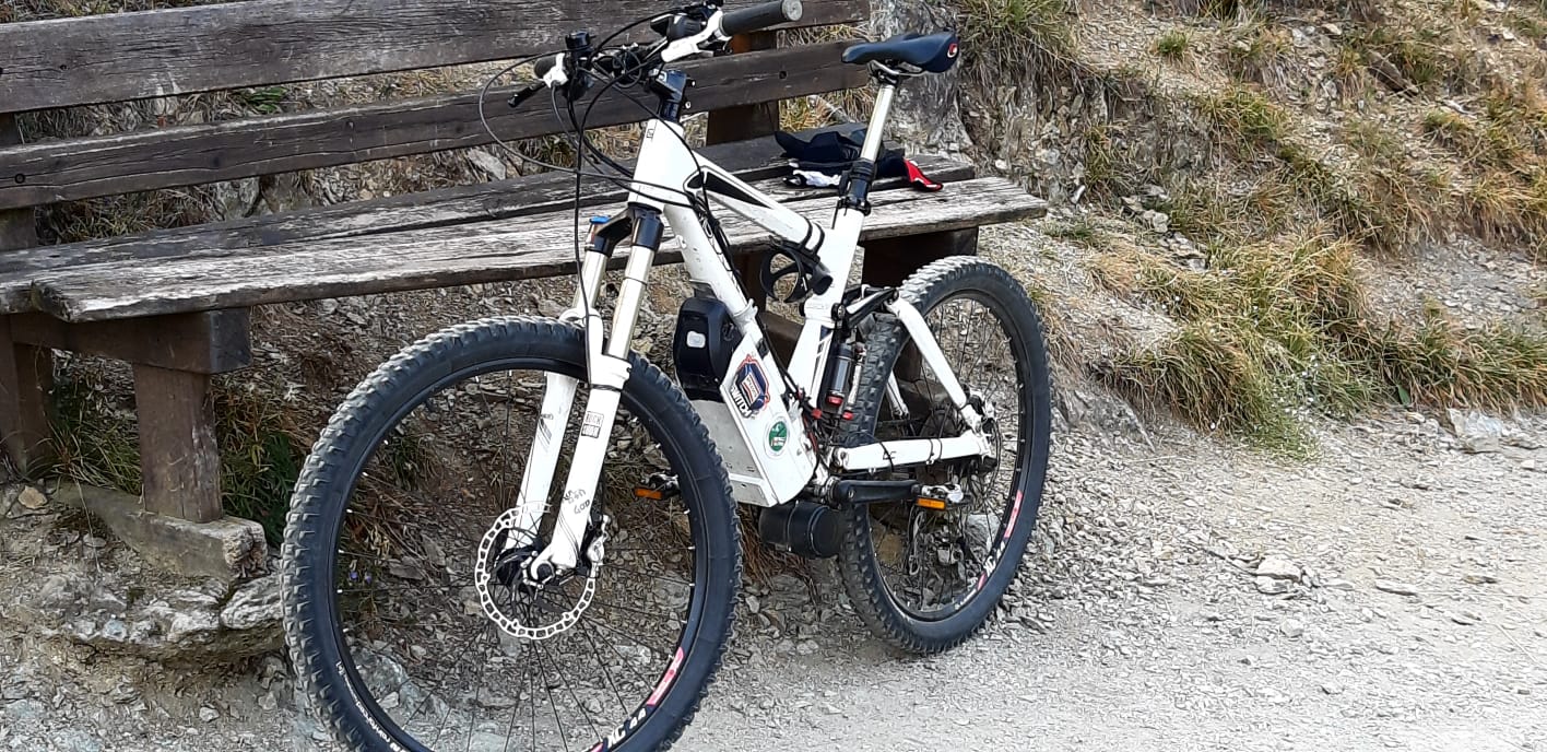

la tua e' una full giusto? in questo caso togli la guarnitura originale movimentocentrale ecc e ci infili il tdsz2 lo chiudi facendolo ruotare finche non appoggia contro l'obliquo del telaio ,se vuoi puoi interpore nel punto di appoggio uno spessore in gomma dura (quella nera in fogli ) spesso un 5mm .finito. la staffa posteriore non si puo' usare con la full ma non succede niente ,anzi, il motore e' piu avanzato e alto da terra che non guasta in fuoristrada.attento solo che il carter del motore non interferisca contro i carro 1 mm di luce va bene.

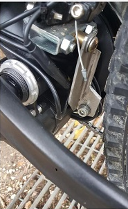

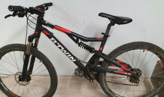

antonio6019
242 Messaggi

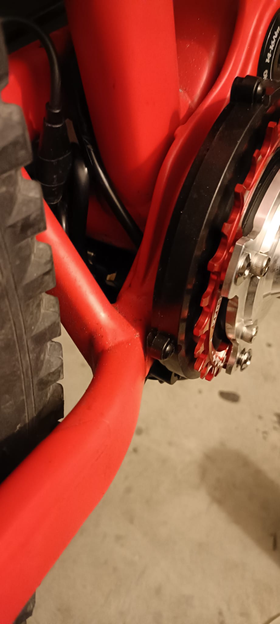

Inserito il - 07/05/2022 : 20:16:55  Mostra Profilo  Rispondi Quotando

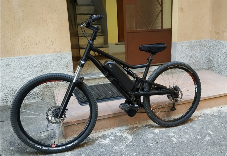

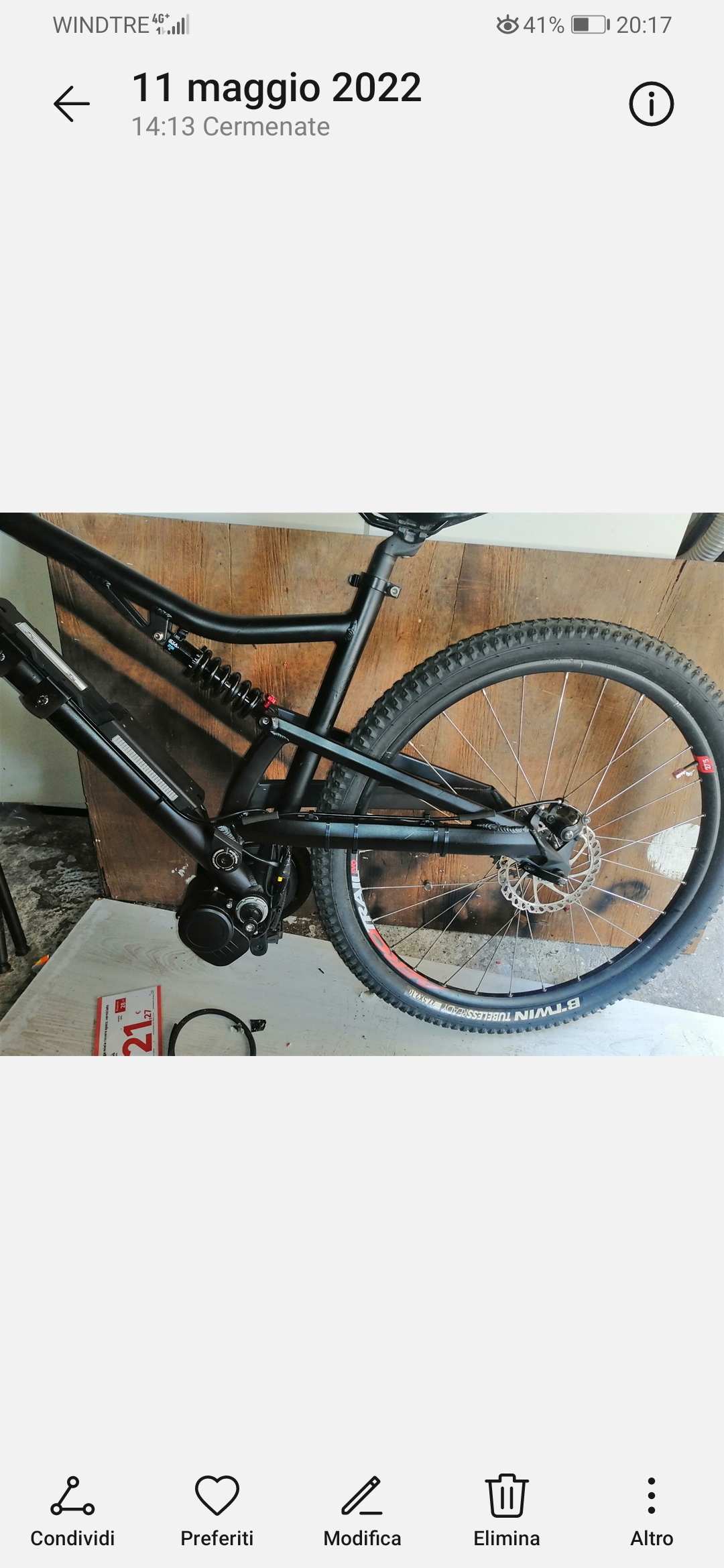

purtroppo la bici è differente, ma forse ho trovato la soluzone
327,83 KB
141,36 KB
INOX54
529 Messaggi
Inserito il - 07/05/2022 : 20:37:47  Mostra Profilo  Rispondi Quotando
antonio6019 ha scritto:
327,83 KB
141,36 KB
per quello che si vede sembra un fissaggio solido , arrotonderei soltanto gli spigoli della staffetta.

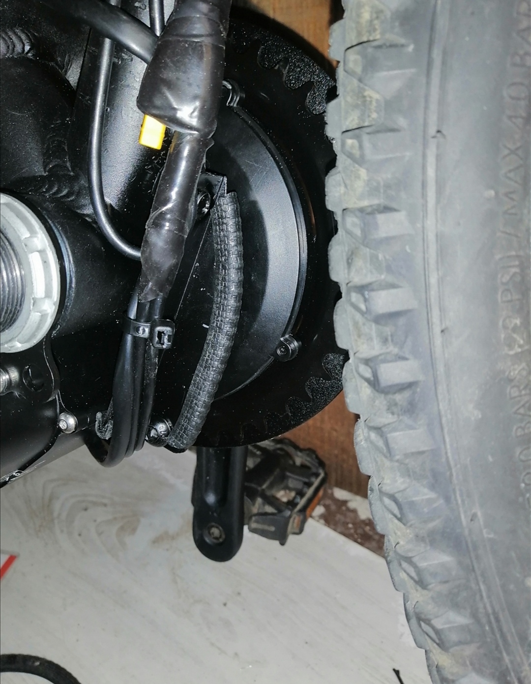

854 Messaggi

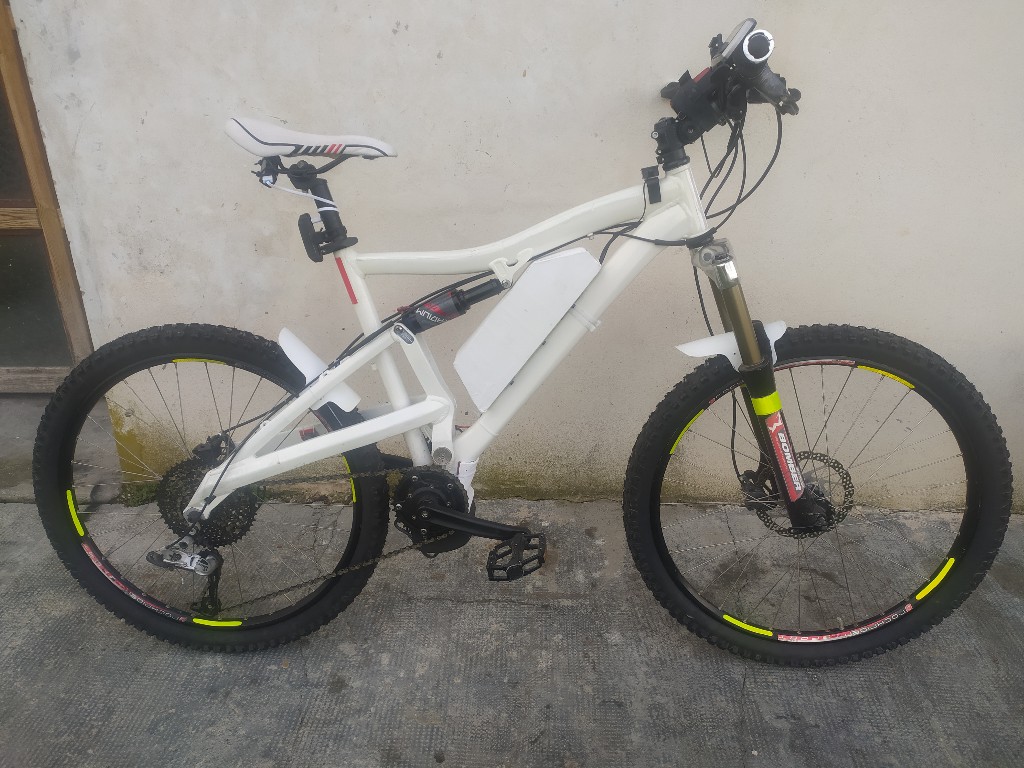

Inserito il - 07/05/2022 : 21:30:51  Mostra Profilo  Rispondi Quotando

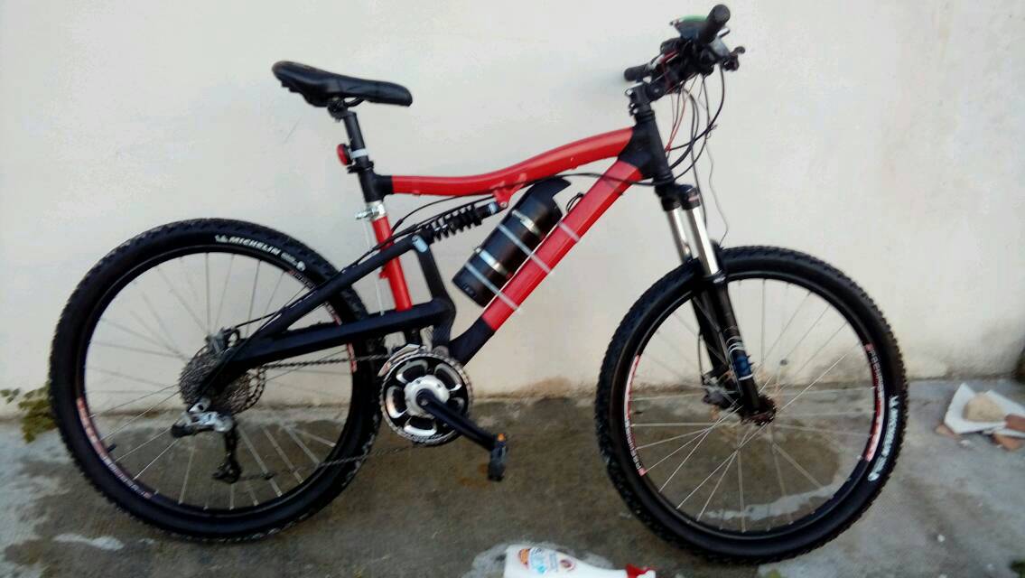

113,08 KB
185,85 KB
168,12 KB
Lo postata giusto ieri in altra discussione che forse avrai letto
Non sono un esperto ma forse cambia solo il tipo di ammortizzatore dalla 520 alla 540
Come vedi ho messo il tsdz2 ho limato solo asole
carter, nella 540 batteria hailong 1 ci sta solo nel telaio xl
Secondo me nella tua c'è appena un po' più spazio

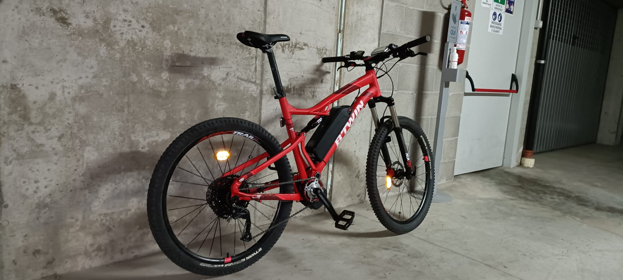

antonio6019
242 Messaggi

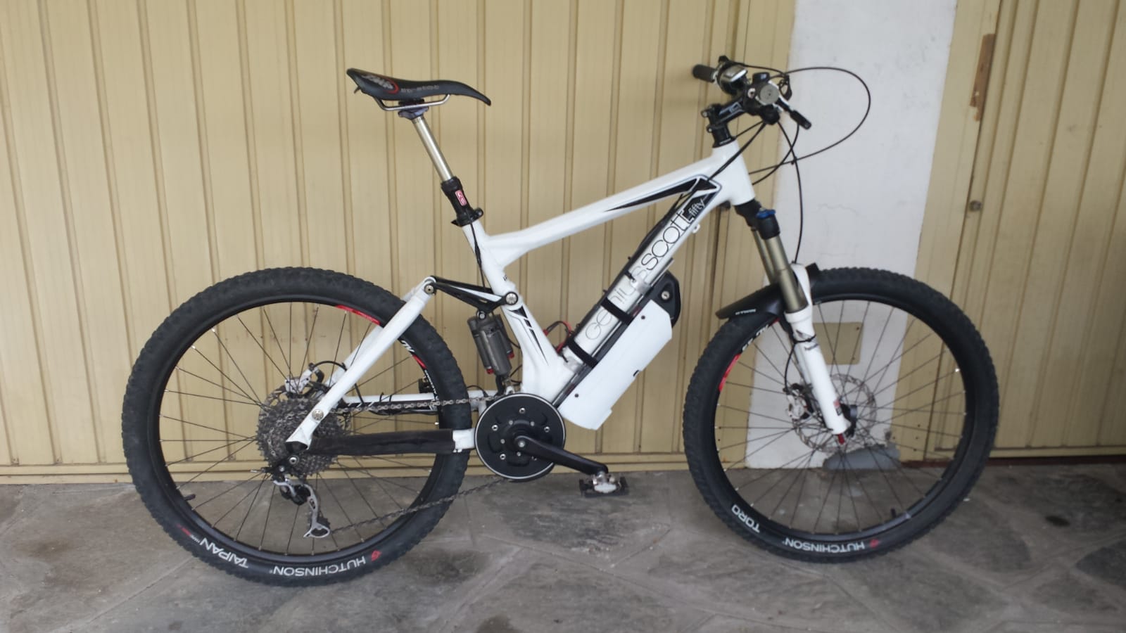

Inserito il - 16/05/2022 : 09:23:35  Mostra Profilo  Rispondi Quotando

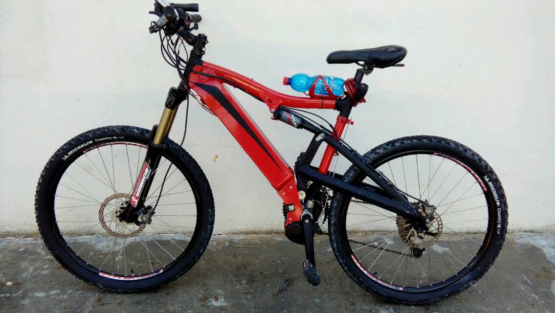

Alla fine è venuta così.
804,12 KB
222,49 KB
451,15 KB
15285 Messaggi
Inserito il - 16/05/2022 : 13:45:10  Mostra Profilo Invia a andrea 104KG un Messaggio Privato  Rispondi Quotando
Ma quando ammortizza non tocca nella batteria?
arny63
854 Messaggi
Inserito il - 16/05/2022 : 15:55:05  Mostra Profilo  Rispondi Quotando
Forse la foto inganna, ma nella 540s ho dovuto tenere quasi 3cm di luce,come già detto per stare tranquillo avevo scaricato completamente l ammortizzatore dall' aria per prendere una misura esatta
antonio6019
242 Messaggi
Inserito il - 16/05/2022 : 17:15:47  Mostra Profilo  Rispondi Quotando
Effettivamente la prospettiva inganna, sono 25mm abbondanti, anche se ho aumentato la durezzasia di carico che di scarico dell'ammortizzatore (che naturalmente ho sostituito
