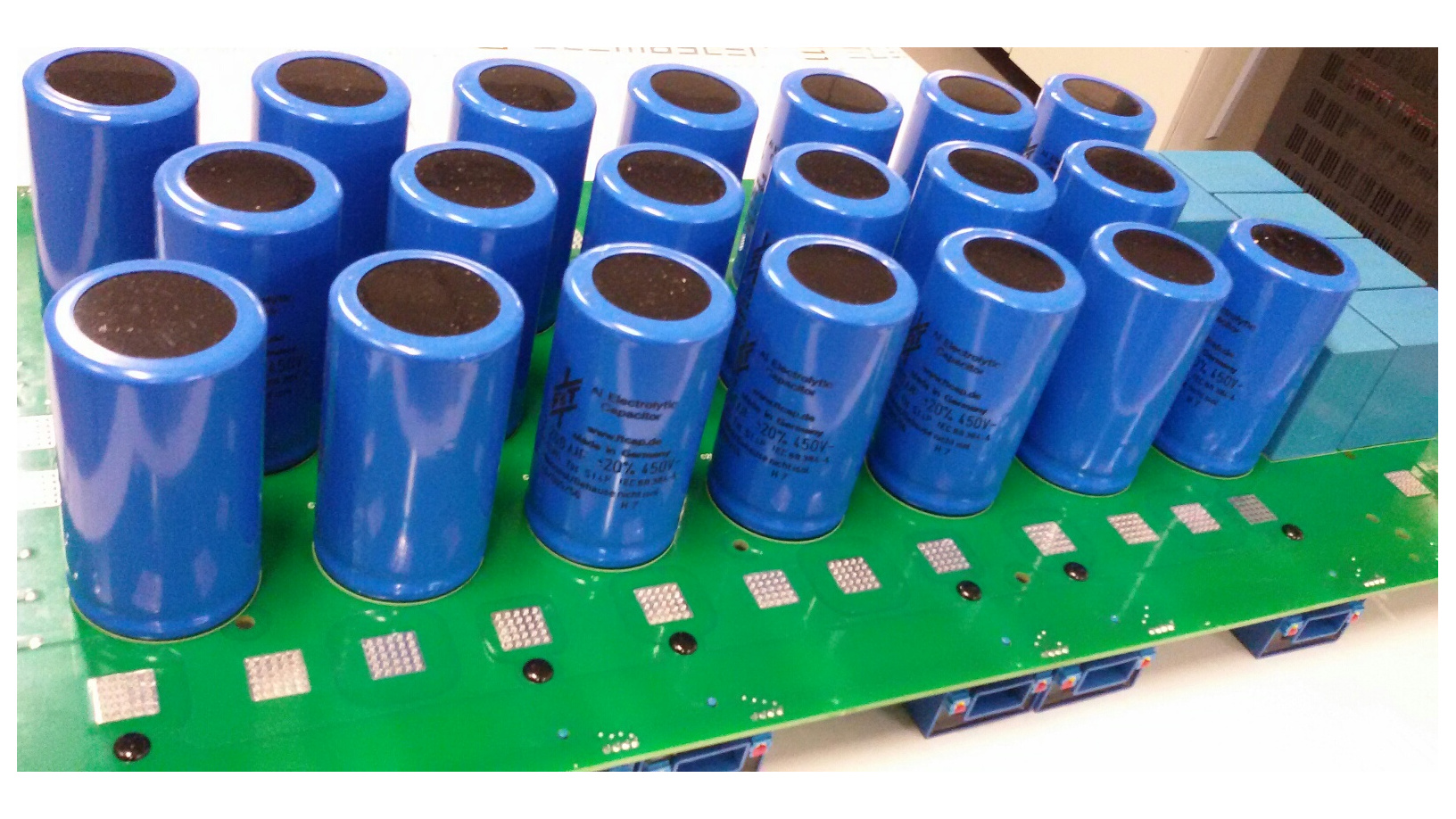

Scusate ma mettere un banco di condensatori in aiuto alla bstteria ?
Un conto è avere a disposizione 600A per qualche secondo o minute , un conto è avere quella corrente per qualche mSec come nel caso delle saldature.
36682 Messaggi
Inserito il - 15/01/2018 : 11:42:42  Mostra Profilo Invia a Barba 49 un Messaggio Privato  Rispondi Quotando
Ovviamente mettendo in parallelo ad una batteria un banco di elettrolitici di grande capacità si può saldare anche con una batteria di capacità inferiore a quella che occorrerebbe, ma ne vale la pena? I condensatori costano un occhio della testa, mentre le batterie adesso si trovano a prezzi accettabilissimi, basta non acquistare quelle dei supermercat!!!
Imer
455 Messaggi
Inserito il - 15/01/2018 : 12:25:09  Mostra Profilo  Rispondi Quotando
Si vero, forse perchè i condensatori non li pago , ma la spesa dei condensatori è praticamente eterna per l'uso che si fa a livello amatoriale.

Inserito il - 15/01/2018 : 17:54:28  Mostra Profilo  Rispondi Quotando
Questa è una dotazione "media" che posso avere:
542,61 KB
sono tutti in parallelo per un totale 44 mF a 450 V.

36682 Messaggi
Inserito il - 15/01/2018 : 20:55:34  Mostra Profilo Invia a Barba 49 un Messaggio Privato  Rispondi Quotando
15285 Messaggi
Inserito il - 15/01/2018 : 21:21:19  Mostra Profilo Invia a andrea 104KG un Messaggio Privato  Rispondi Quotando
ci viene una batteria a condensatori....
