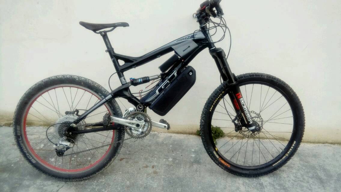

Inserito il - 25/12/2017 : 14:54:44  Mostra Profilo Invia a andrea 104KG un Messaggio Privato  Rispondi Quotando

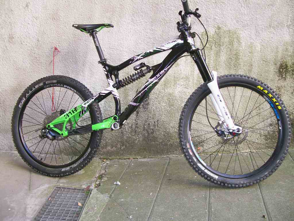

Non esiste una all-mountain con ciclistica paragonabile a una bipa da 4000€ e motore hub?
Tra un po' (con calma...) arriva...
93,34 KB

Ma un BBS ci starebbe in quel mov. Centrale?
wsurfer
859 Messaggi
Inserito il - 25/12/2017 : 17:46:47  Mostra Profilo Invia a wsurfer un Messaggio Privato  Rispondi Quotando
14672 Messaggi
Inserito il - 25/12/2017 : 18:53:04  Mostra Profilo Invia a andrea 104KG un Messaggio Privato  Rispondi Quotando
Come diametro si è da 68 ma non si riesce a fermare il motore. Il movimento centrale oscilla! Infatti non ne ho trovata una kittata su internet...
wsurfer
859 Messaggi
Inserito il - 25/12/2017 : 20:34:39  Mostra Profilo Invia a wsurfer un Messaggio Privato  Rispondi Quotando
Peccato, perche' ci starebbe prprio bene.

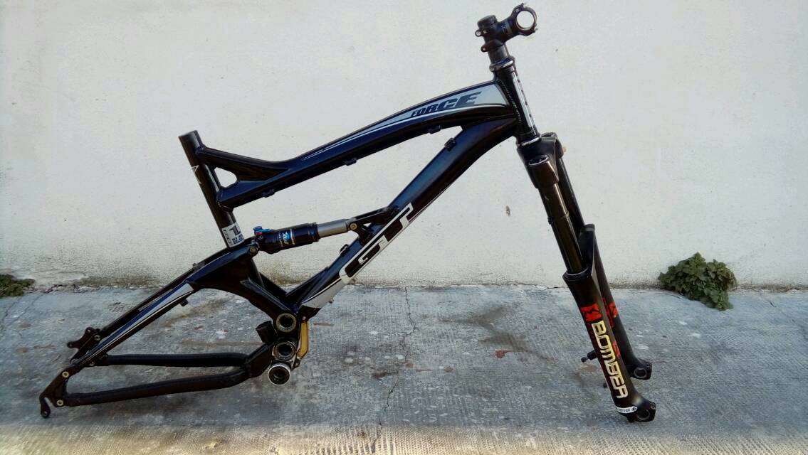

Bravo Andrea. Bel telaio. Adesso sarai costretto ad andare più forte in discesa che in salita. Dovrai solo spendere qualche soldino per il mozzo da 20. Ma farai un grosso passo avanti in quanto a rigidità e precisione di guida. Tanto che ci sei perchè non completi lo sforzo con un pneumatico ant. semiplus da 2,6"? Dovrebbe starci nella Marzocchi.
Per Wsurfer:
Be veramente pensavo ad un mio progetto: ho letto qualche recensione dove dicono che la GT FORCE e' una DH che va anche in salita e la cosa mi attira. Ma come dici tu
Non ho trovato esempi in rete. Forse non si puo'.
quel telaio non va bene per il BBS. Non perchè non sia un buon telaio, ma perchè oggi come oggi si può comprare usato quel genere di telaio non con i forcellini ma con perno passante da 142, che è un vero valore aggiunto per l'utilizzo di un centrale. Per due motivi: 1) fornisce rigidità al mozzo ed eviti le fastidiose flessioni del carro sotto sforzo. 2) la battuta da 142mm migliora l'allineamento catena. Es. questa che è molto pedalabile (io ci ho fatto il col delle Finestre)
202,47 KB
Modificato da - gizeta in data 26/12/2017 11:58:44
14672 Messaggi
Inserito il - 26/12/2017 : 13:08:30  Mostra Profilo Invia a andrea 104KG un Messaggio Privato  Rispondi Quotando
I forcellini passanti si trovano come ricambio volendo a 34 euro cad.

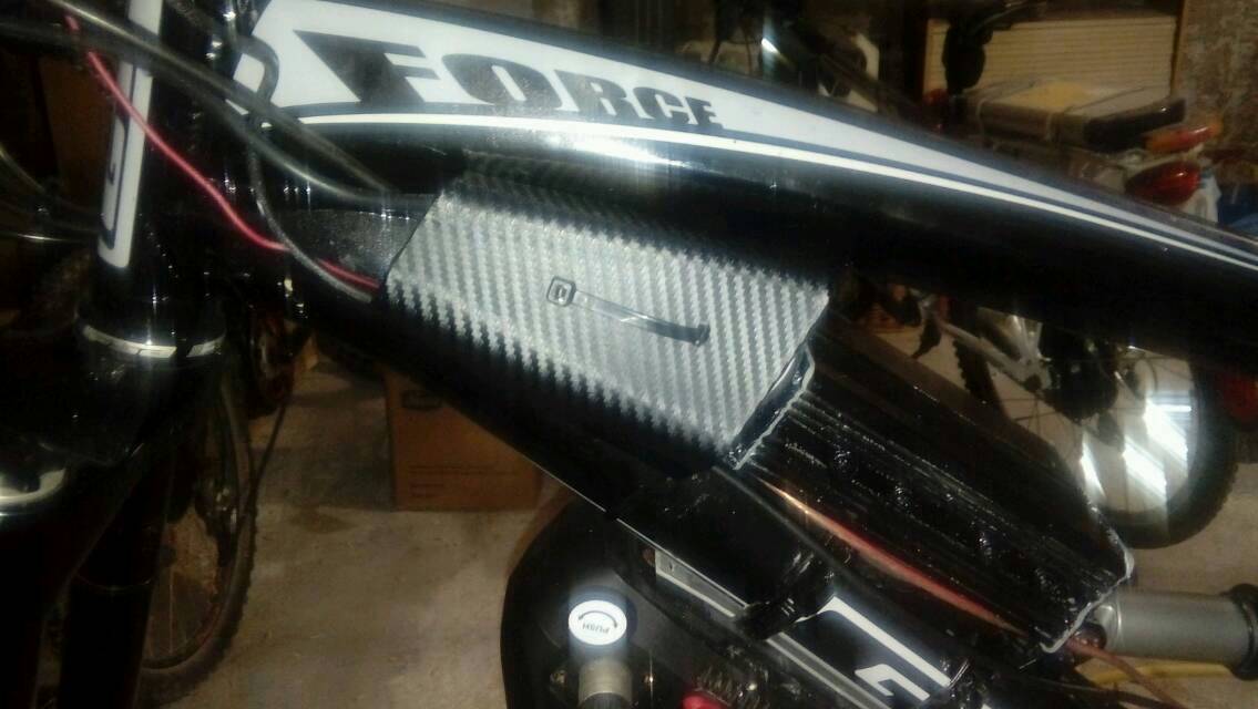

Vi ho fatto vedere il telaio ma in realtà è una bici intera presa usata. Almeno la prima volta voglio fare una revisione generale e infatti ho trovato un cuscinetto del movimento centrale proprio spaccato. Per fortuna sono i cuscinetti da 1 1/8 fsa per lo sterzo e ho ordinato il ricambio. La bici all'apparenza sembrava buona ma smontandola in realtà mi sono reso conto che deve essere stata trattata piuttosto male...vernice tutta segnata da un'infinità di puntini che sembra abbia camminato sempre sui sassi.. L'ho ritoccata e dato una mano di trasparente lucido.... Per fortuna non c'e nessun danno strutturale. Evidentemente la usavano per dh, il comune fuoristrada non fa tanti danni... La forcella è praticamente nuova una marzocchi 66 in pratica la versione monopiastra della 88, una roba quasi da moto, 170mm di escursione, le ultime made in italy. Con qualche accrocco si può trovare il modo di fissare un centrale ma per ora non mi interessa.
La batteria purtroppo andra sotto il triangolo.
Bellissima la lapierre, geometrie molto simili...

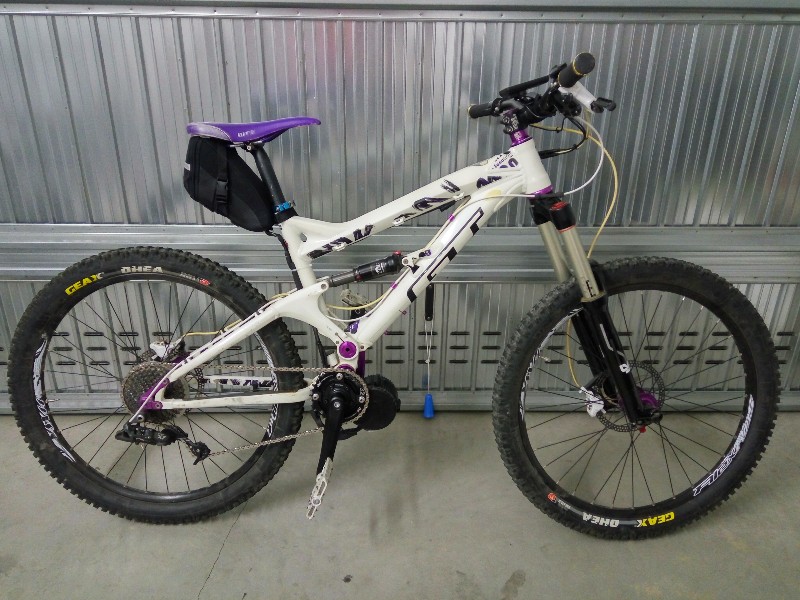

bafiuz
139 Messaggi
Inserito il - 27/12/2017 : 13:42:20  Mostra Profilo Invia a bafiuz un Messaggio Privato  Rispondi Quotando

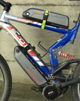

Ho montato il BBS01B 350W su questa gt di un amico...ammetto che il motore è molto esposto ma non crea problemi col fondo sconnesso.
Il movimento in questo caso era da 73mm ed infatti la linea catena era pessima ma poi grazie agli esperti del forum migliorata assai.
Riguardo al fissaggio ho messo uno spessore di circa 1,5mm dove il motore va a contatto con la bielletta centrale!!
Per ora la sta usando da luglio in mezzo ai boschi e nessun problema.
Quindi si si potrebbe montare anche sulla tua!!

14672 Messaggi
Inserito il - 27/12/2017 : 21:32:10  Mostra Profilo Invia a andrea 104KG un Messaggio Privato  Rispondi Quotando

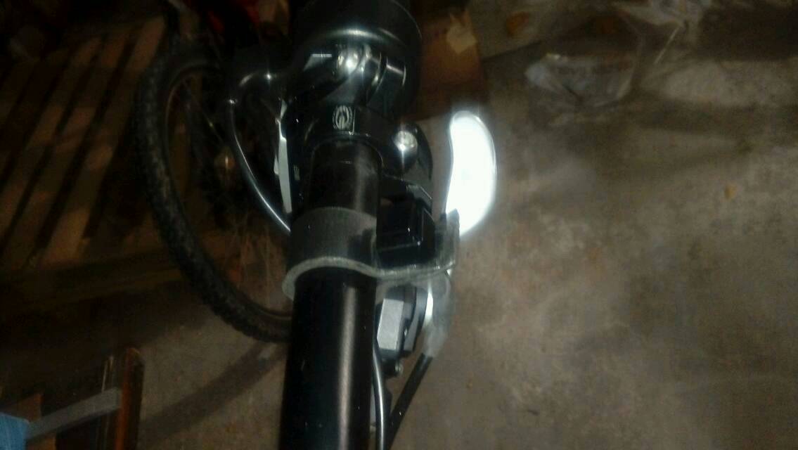

Grazie dell'interesse... per ora utilizzo una sola vite più due solidi fascettoni. La boccola purtroppo l'ho rovinata in maniera irrimediabile .... Purtroppo lo svitol non penetra perchè era una vite con rondella incorporata che fa da tappo precisissimo...
Adesso mi preoccupa più la resistenza della plastica, in particolare i dentini in fondo.... inoltre non è progettata per stare appesa....
Non mi ricordavo più la fatica per elettrificare con un hub.... oggi una giornata intera e non ho combinato nulla...
Sto provando a farci entrare la centralina di Alcedo, anche se è enorme e dovrò studiare qualcosa per tutti quei fili....
Bafiuz, grazie mille!! E' la prima che vedo con un centrale, quella in foto è il modello nuovo, differiscono solo per la calotta sterzo conica, mentre nella mia è da 1 e 1/8.
Mi hai fatto venire il dubbio e in effetti il movimento centrale è da 73mm non da 68.... Comunque grazie ancora, fa piacere sapere che potrò upgradare
Penserò a mettere delle fasce di rinforzo, anche se temo servano a poco, se la plastica si rompe le fascie comunque non tengono ferma la batteria, magari però ti impediscono di ritrovartela sotto le ruote
PERDONATE L'INDICIBILE CONFUSIONE DEL MIO GARAGE
14672 Messaggi
Inserito il - 27/12/2017 : 21:49:52  Mostra Profilo Invia a andrea 104KG un Messaggio Privato  Rispondi Quotando
Ah, una nota, siccome io non sono per niente succube dell'adesivo che vedo attaccato (cioè della marca) per ora posso notare che il telaio è in alluminio 6061, lo stesso della rockrider 6.3, solo che nella rr lo spessore usato è molto maggiore (in una pubblicità infatti dicevano tubi triplo spessore )... ergo ai fini di una muscolare è un cancello ma per un'elettrica..... booh vedrmo alla prova dei fatti, o meglio alla prova del quintale

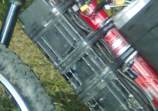

Per la verità le fasce servono anche a tenere la batteria il più solidale possibile al telaio, in modo da evitare che la batteria oscilli troppo a causa delle vibrazioni e del suo stesso peso e che in tal modo possa stressare eccessivamente le alette con cui è incastrata con il supporto. Al resto ci pensano le sospensioni, ma vibrazioni ce ne saranno sempre in off-road
14672 Messaggi
Inserito il - 28/12/2017 : 17:29:54  Mostra Profilo Invia a andrea 104KG un Messaggio Privato  Rispondi Quotando
Mah... La fascia per essere efficace dovrebbe prevalere sulle alette che almeno per ora sono ben strette e la batteria non si muove minimamente. Cioè la fascia lavora quando l'aletta si allenta... Qualche idea sul tipo di fascia e soprattutto su come tenerla tirata??

Uso da anni queste fascette. Si tratta di un nastro unico che ti tagli a misura e da parte ti danno i morsetti di fissaggio che fissi ad un'estemità. Ottieni delle fascette esattamente uguali a quelle di tipo idraulico, ma grosse il doppio e lunghe a piacere. Quella in figura è la batteria 48v 10A di Golden Motor. Pesa circa 8,5kg. In fondo, a tenere l'eventuale discesa della batteria, io ho anche ancorato una staffa ad L. (sempre fascettata al telaio...) Mai perso la batteria, neanche mai mossa. Faccio percorsi anche brutti.
73,1 KB
14672 Messaggi
Inserito il - 28/12/2017 : 21:13:56  Mostra Profilo Invia a andrea 104KG un Messaggio Privato  Rispondi Quotando
Grazie del suggerimento, cosi non cade sicuro... 8,5kg .... Ancora buona dopo anni??

14672 Messaggi
Inserito il - 29/12/2017 : 15:36:18  Mostra Profilo Invia a andrea 104KG un Messaggio Privato  Rispondi Quotando
Primi metri... Tutto sregolato
83,96 KB
Ho un problema con la centralina alcedo. Non ho il pusante delle tre potenze e la centralina non mi da più di 14a. Qualcuno sa quali sono i fili da cortocircuitare per cambiare i livelli?
Inoltre non mi funziona nessuno dei pas che ho in casa e ho dovuto montare l'accelleratore
È che non ho più il manuale...
pacio62
Umbria
313 Messaggi
Inserito il - 29/12/2017 : 15:43:35  Mostra Profilo  Rispondi Quotando
Complimenti veramente bella, scusa se posso dove ai trovato il telaio e quanto lo ai pagato? grazie e complimenti di nuovo
@lby64
2090 Messaggi
Inserito il - 29/12/2017 : 16:09:54  Mostra Profilo Invia a @lby64 un Messaggio Privato  Rispondi Quotando
Urka!
Spero risolvi presto i piccoli inconvenienti ma... è uno spettacolo!!!
Ha l'eleganza aggressiva di una mantide!
Vero Ibla?
Modificato da - @lby64 in data 29/12/2017 16:22:31
gizeta
871 Messaggi
Inserito il - 29/12/2017 : 16:16:07  Mostra Profilo Invia a gizeta un Messaggio Privato  Rispondi Quotando
Bravo Andrea. Bella. Tutti gli hubbisti sono con te.
gianluigi08
1216 Messaggi
Inserito il - 29/12/2017 : 18:54:19  Mostra Profilo  Visita l'Homepage di gianluigi08 Invia a gianluigi08 un Messaggio Privato  Rispondi Quotando
Andrea sulla batteria per un ulteriore sicurezza prendi un paio di fasce in velcro fai un giro completo batteria telaio .Vedo se trovo una foto .
@lby64
2090 Messaggi
Inserito il - 29/12/2017 : 19:12:13  Mostra Profilo Invia a @lby64 un Messaggio Privato  Rispondi Quotando
Gianluigi ha ragione, con le hilong sotto
il tubo obliquo le metto sempre.
Altre due soluzioni provate e che vanno bene
in foto.
Collare x cane di grossa taglia regolabile (sopra);
una volta regolato comodo aprire e chiudere con la fibbia.
Cinghia regolabile di un vecchio zaino passante la batteria
tra fondo e corpo con piccola fessurazione con dremel (sotto);
la più solida in assoluto a mio parere.
85,01 KB
Modificato da - @lby64 in data 29/12/2017 19:14:47
Inserito il - 29/12/2017 : 20:49:32  Mostra Profilo  Visita l'Homepage di blindo7 Invia a blindo7 un Messaggio Privato  Rispondi Quotando
Bella e già in strada, ottimo!
Per il tre posizioni hai
Nero/verde 33% potenza
Nero/blu 100%
Scollegato 66%
Vaiii
14672 Messaggi
Inserito il - 29/12/2017 : 22:10:11  Mostra Profilo Invia a andrea 104KG un Messaggio Privato  Rispondi Quotando
Grazie! Per ora ho messo un interruttore che mi abilita secondo e terzo livello.
48,2 KB
E poi ho fatto i fianchetti in carbonio...
73,56 KB
Grazie a tutti per i complimenti. .. Vedremo come mi ci trovo. Grazie anche per i suggerimenti per il fissaggio batteria. Credo prendero, del velcro per poterlo rimuovere facilmente.
@lby per la verità mi sono ispirato alla tua bighit che è inarrivabile!
La bici completa l'ho pagata 450€. Mi ha convinto soprattutto la marzocchi con steli da 35 praticamente nuova. Per il resto la bici è. Stata comunque usata ed andava controllata. L'ho smontata fino all'ultima vite e infatti ho trovato un cuscinetto rotto. Per il resto sembra in condizioni soddisfacenti.
Se uno vuole farsi una bici da 4000€ con un po' di ricerche e 1100€ (centrale+batt+bici) ci può ancora riuscire... Come dire tocca essere un po' pazienti e testardi
Inserito il - 29/12/2017 : 23:14:19  Mostra Profilo Invia a MilleMiglia un Messaggio Privato  Rispondi Quotando
