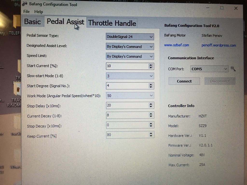

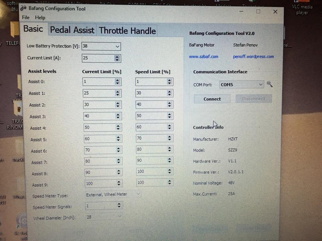

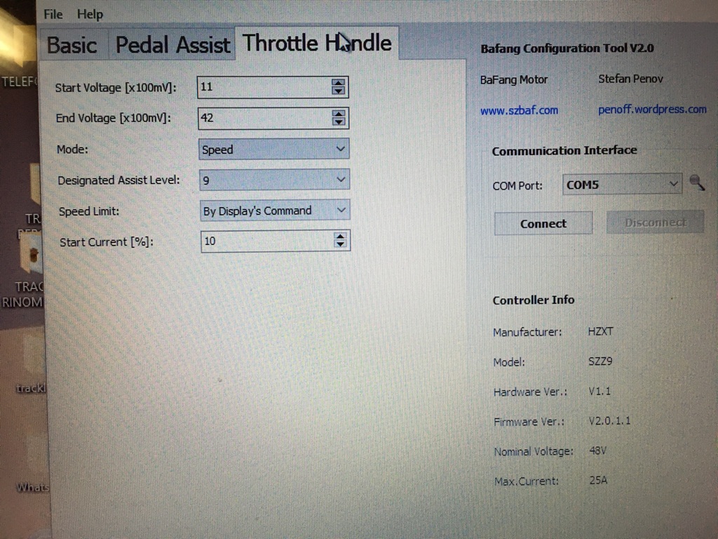

Strano comportamento del Gas, mai successo prima con gli altri Bafang. Ho appena finito di montare un BBS02 750W, tutto funziona bene, a parte il Gas.
A livello zero (quindi indipendente da PAS) l'accelerazione è progressiva ma appena tocco i pedali mi taglia la potenza. Smetto di pedalare e di colpo (bella botta) mi ritorna a funzionare.
A ciascun livello PAS stessa cosa, pedalando parte l'assistenza ma quando giro l'acceleratore non succede nulla, parte improvvisamente appena smetto.
Sembra che il Pas prevalga sul Gas e non il contrario come dovrebbe essere. O quanto meno sia condizionato dall'impulso che arriva dalla pedalata. E' che così è ingestibile.
Qualche idea/soluzione/palliativo?
Allego le schermate della mia programmazione.

Ciao Kamel,
non so se sia la soluzione al tuo porblema ma io ho il MODE del GAS impostato come "CURRENT" e non mi da il problema che descrivi.
Inoltre lo avevo impostato così perchè avevo letto che generalmente funziona meglio se settato in questo modo.

Ho provato anche su current, ovviamente, ma il problema rimane. Ho anche cambiato fisicamente la manopola e non è cambiato nulla, se non una leggerissima diversa progressione dovuta probabilmente alla qualità del prodotto.
