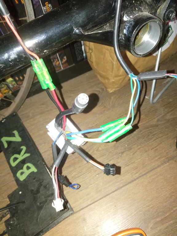

buongiorno
ho qualche dilemma su una centralina 36v 250W.
Il problema riscontrato è che il PAS non funziona.
ho seguito i suggerimento di Barba ed ho scoperto che dei 3 PAS che ho in casa uno dovrebbe funzionare ma:
1) ho 2 connettori identici tranne nel colore, uno bianco ed uno nero, che mostrano gli stessi valori al tester: neutro, 5v, 4.5v. qual'è il PAS
2) dove si comprano quei connettorini per il PAS? un micro-mammuth va bene lo stesso?
3) nel caso dove trovo una centralina con quel connettore tondo? non voglio cambiare anche display, freni ecc ecc.
allego immagine ridimensionata.
grazie a chiunque cercherà di rispolverare i miei dubbi,
ed anche la mia NANOO - Brz ve ne sarà molto grata :-)
Massimo

I micromammuth vanno più che bene!!!
