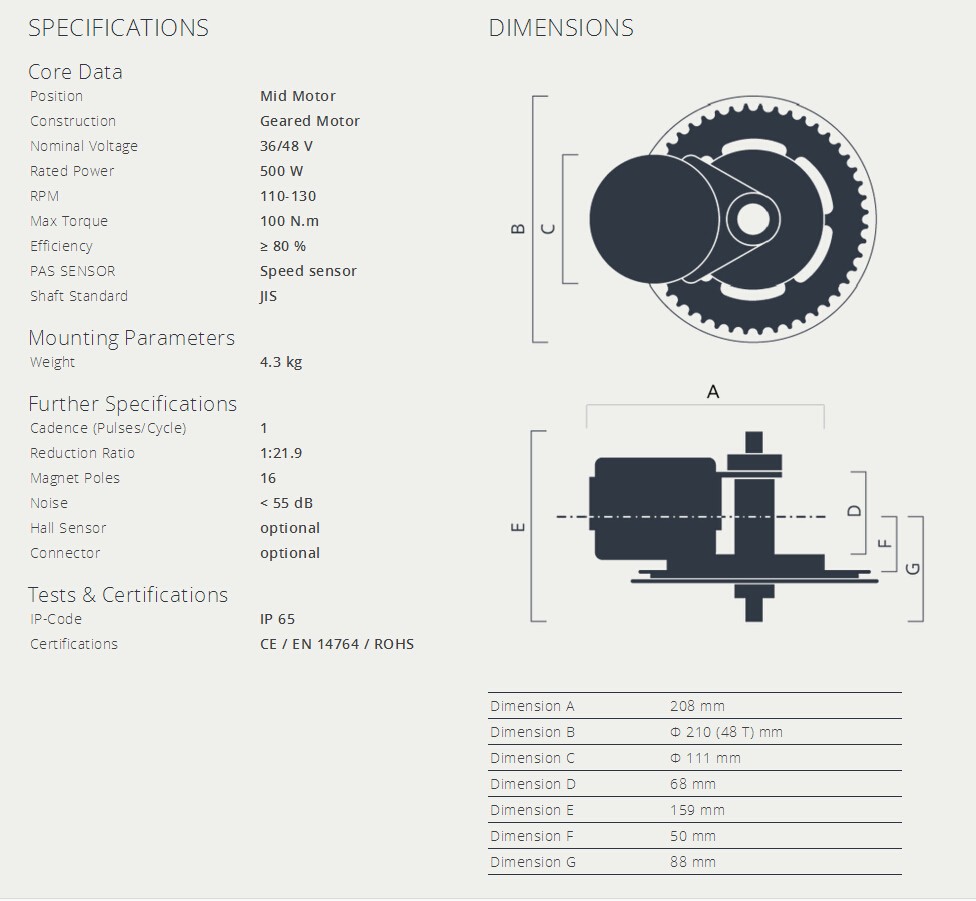

gianluigi08 ha scritto:
Ciao non ti cambia i giri passando da 350W a 500W ,se passi a 48V aumentano gli rpm.
Barba49 ho passato un 48V 18A a 48V 25A per uso stradale ,diventava veramente caldo anche per brevi tratti .
Dalle schede sembra di si, dovrebbe prenderne almeno una ventina in più, oltre ad avere una coppia più corposa, l'extra potenza, invece, mi interessa poco.
Ma io non ne so molto, chiedo lumi per questo.
