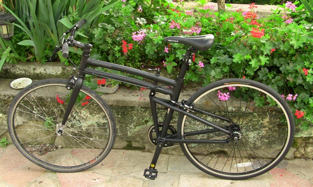

Inserito il - 09/01/2018 : 11:45:04  Mostra Profilo Invia a job un Messaggio Privato  Rispondi Quotando
Io è da anni che uso con una certa soddisfazione una Montague Boston single speed (scatto fisso). E' pieghevole in un attimo, pesa pochissimo e quello che mi ha sempre stupito, ha un comfort quasi inspiegabile per una bici rigida, forse, ho pensato, la mancanza del tubo obliquo permette al telaio di flettersi .
Sono riuscito a farla stare nel bagagliaio della smart, ma non ho mai pensato a elettrificarla e non so se bici così (esiste anche con il cambio) siano adatte, prima di tutto perderebbe la sua leggerezza che è una delle sue armi.
ps- freni piuttosto scarsi
magomerluzzo
11 Messaggi
Inserito il - 09/01/2018 : 12:12:32  Mostra Profilo  Rispondi Quotando
ciao job la montague è la prima grande pieghevole che ho visto quando ho cominciato ad interessarmi. la trovo davvero bella e ancora nn ho escluso di farmene una per poi traslocarci il bafang centrale piazzando magari la batteria su un portapacchi anche se il tutto andrebbe poi a rovinarne la bella linea. il lavoro dovrebbe essere semplice seppure nn economico

La montague con il bafang centrale e la batteria montata rovesciata sotto il tubo inferiore sarebbe perfetta
