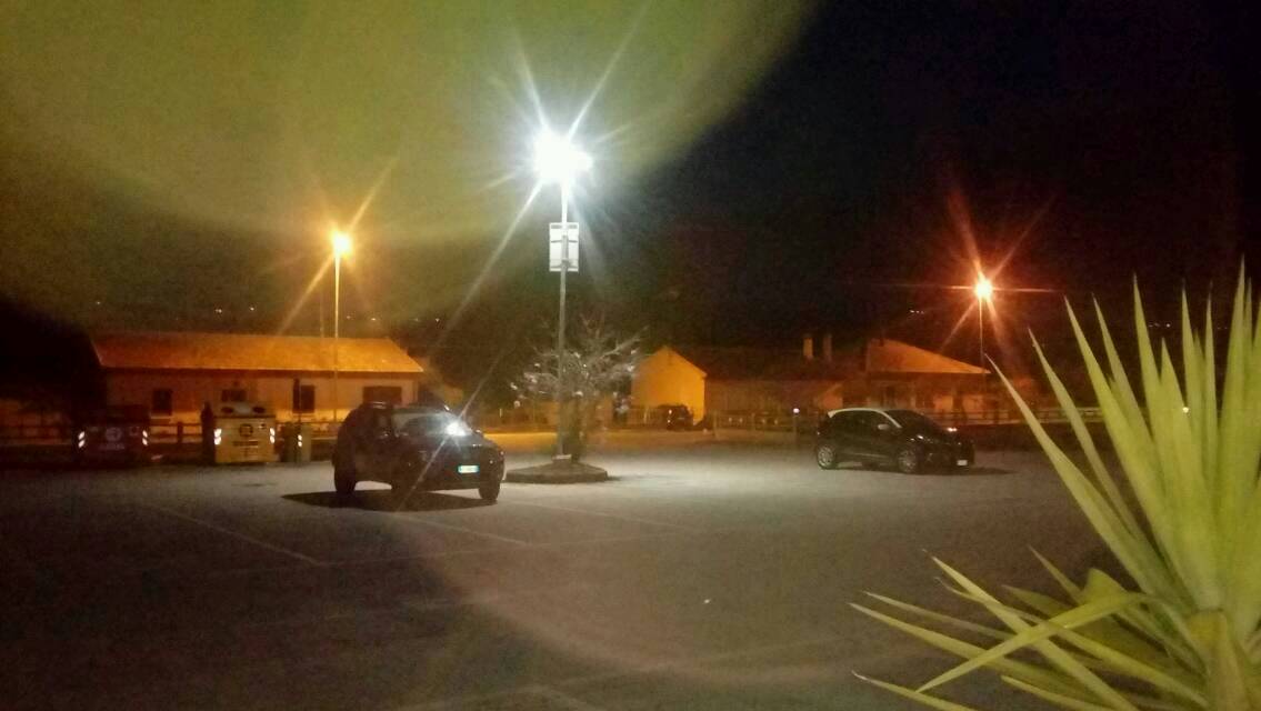

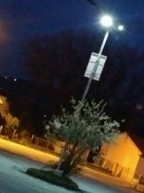

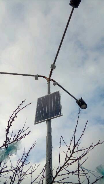

Nel piazzale di un vecchio capanone c'era un palo che un tempo era collegato all'enel. Poi il proprietario a chiuso la ditta e staccato l'enel... Mia sorella che ha un piccolo negozietto in quel capannone è rimasta al buio.... Per ricollegarlo avrei dovuto capire come era collegato, fare una nuova linea, chiamare un elettricista ecc.
Ho comperato 3 faretti led da 20w 2000 lumen, avevo un pannello solare di avanzo da 100w e 2 vecchie batterie auto e ho comperato un regolatore di carica e un orologio a 12v digitale.
Con un muratore che ha il cestello ho sistemato il pannello e i tre fari. Tutto meno che elegante una marea di fili che scendono ma purtroppo ho dovuto fare così perchè il muratore non mi faceva salire e spiegargli che poteva attaccare i tre fari ad un unico filo era impossibile....

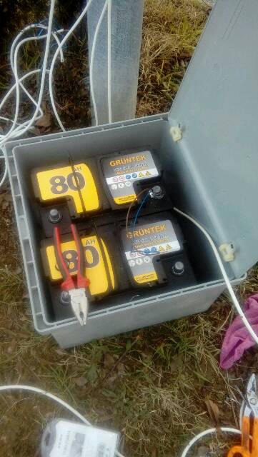

Adesso il problema e se il pannello sarà in grado di ricaricare le batterie (sono da auto quindi pessime per uso ciclico, però se avrò un minimo di riscontro ne metterò una seria).
Calcoli:
Per fortuna il lampione con l'orolgio sta acceso solo dalle 17,20 alle 19,30.
sono 2,16 ore a 60w =129.6w che a 12v sono 10,8ah
Il pannello in pieno sole da 5ah (irrealizzabile, lo fa solo a maggio/settembre). Considerando che devo recuperare 10,8ah in inverno con 8 ore di luce 10,8/8=1,35ah medi.... speriamo di farcela!
ho toppato qualcosa nei calcoli...??
Beccatevi le immagini
A batterie cariche fa molta più luce di un normale lampione stradale.... dipende per quanto ci rimarranno
Altro problema è che essendo incustodite la notte quanto ci vorrà prima che mi fregano le batterie ??

Ricordati solamente che le batterie da avviamento non si possono scaricare a meno di 10,75V ciascuna, e che comunque non sono adatte per essere "ciclate"...
Vedi se almeno trovi delle batterie per uso stazionario, almeno lavorano nell'ambito delle loro caratteristiche.
15284 Messaggi
Inserito il - 13/01/2018 : 12:20:23  Mostra Profilo Invia a andrea 104KG un Messaggio Privato  Rispondi Quotando
Le batterie auto fanno schifo come stazionarie, ma le avevo già. Dentro ci sono 2 batterie da 80ah quindi 160ah. In teoria consumando 10ah al giorno, anche senza ricarica dovrebbe stare acceso 15 giorni... In realtà conoscendole se si ricavano 20ah e sta acceso 2 giorni, ricarica solare compresa, mi metto a brindare...
Oggi ad esempio qui piove ed è una giornata buia e invernale quindi invece di 5ah di ricarica se ho 500 milliampere ora va bene... Se interessa vi faccio sapere come va tra qualche giorno... Comunque l'efficenza dei led è assolutamente mostruosa...
Anzi visto che il pannellino led che c'è dentro non è più di 10x6 e funziona da 12 a 80v si potrebbe mettere su un fanale per bipa Magari solo la versione da 10w basta... Tanto un faretto costa 12 euro...

scusate l'ignoranza, ma se si interrano in un contenitore stagno ci sono controindicazioni?
15284 Messaggi
Inserito il - 13/01/2018 : 13:25:04  Mostra Profilo Invia a andrea 104KG un Messaggio Privato  Rispondi Quotando
No controindicazioni non ci sono anche se le batterie un po' di idrogeno lo generano e sarebbe meglio non fosse un contenitore completamente stagno. Inoltre credo sia più difficile fare un contenitore stagno a livello del suolo... Deve essere fatto molto bene se no alla lunga si allaga

Inserito il - 24/03/2018 : 19:42:26  Mostra Profilo Invia a andrea 104KG un Messaggio Privato  Rispondi Quotando
Immagine aggiornata, lampione in ottima forma
34,77 KB
@lby64
2090 Messaggi
Inserito il - 24/03/2018 : 20:40:29  Mostra Profilo Invia a @lby64 un Messaggio Privato  Rispondi Quotando
Grande! Come la torre faro in dotazione
alla protezione civile... forse pure meglio!
Modificato da - @lby64 in data 24/03/2018 20:42:27
15284 Messaggi
Inserito il - 24/03/2018 : 21:40:10  Mostra Profilo Invia a andrea 104KG un Messaggio Privato  Rispondi Quotando
Esagerato non mi aspettavo neppure io un tale risultato, comunque sono solo poco più di 2 ore di luce ma quelle che servono
In un giardino privato con un solo faro da 20w, più che sufficente per un piccolo giardino di 100-150mq si può avere luce per molte più ore...
Ovvio che la cosa è costosetta.. 280-300€ però vuoi mettere

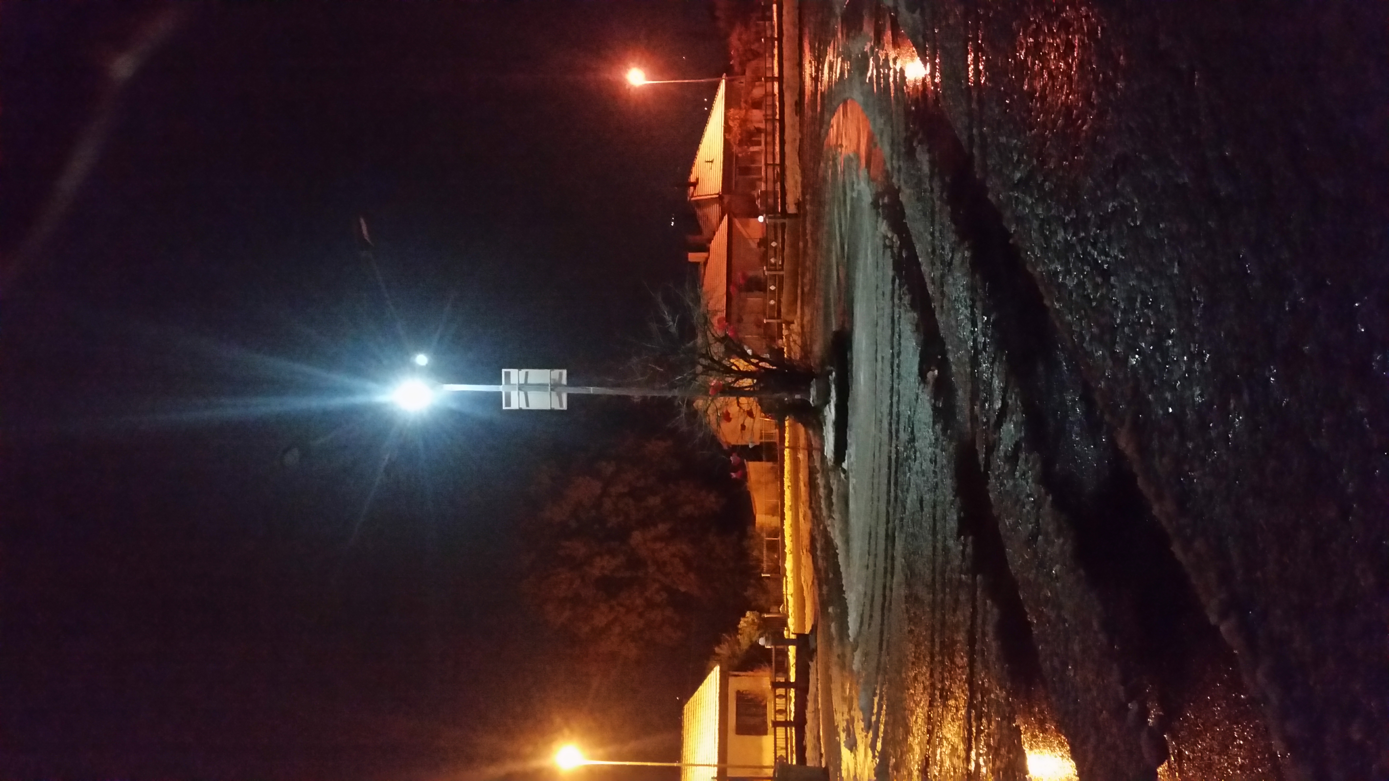

Inserito il - 17/12/2018 : 17:45:37  Mostra Profilo Invia a andrea 104KG un Messaggio Privato  Rispondi Quotando
Un anno dopo...
3693,68 KB
microchip
921 Messaggi
Inserito il - 17/12/2018 : 19:01:38  Mostra Profilo Invia a microchip un Messaggio Privato  Rispondi Quotando
Ho fatto la stessa cosa per illuminare il giardino e la terrazza con un pannello da 220w e una batteria auto da 60ah. Quello che mi lascia in forse però é sempre la carica di due batterie in parallelo, provato e non è il massimo dell'efficienza, ma chisse'. Non capisco il timer visto che il regolatore di carica solare di norma ha già di suo la programmazione anche con crepuscolare e lo stacco dell'erogazione quando va giù la batteria a 10,8v mi pare. Le batterie d'auto, se non sono completamente finite, comunque ti dureranno na vita. Se i pezzi li hai in casa di recupero é sempre bello divertirsi con i giocattoli
Roberto
15284 Messaggi
Inserito il - 17/12/2018 : 19:27:57  Mostra Profilo Invia a andrea 104KG un Messaggio Privato  Rispondi Quotando
Le batterie le avevo, risultato di altra sperimentazione non riuscita Lo so in parallelo possono scaricarsi una sull'altra ma erano vecchie... ne ho messe due perchè 60w di led mi sembrano comunque tanti per una sola.
Il regolatore di carica è basilare e per avere una cosa efficente e sicura ho dovuto chiudere tutto in un box alla base del lampione quindi niente crepuscolare... se lasciato alle intemperie credo duri pochissimo, non credo avesse il timer, booh. Per esperienza se mandi giù la batteria a 10,8v non la ricarichi più, almeno con miseri 100w di pannello. Di notte in quel parcheggio la luce non serve quindi inutile sfinire le batterie.
Comunque già così con 2,5 ore al giorno il pannello da 100w fatica a tenere la carica, al termine delle 2,5 ore i led sono molto meno brillanti. Vedremo, quest'anno sembra peggio del precedente, come scarisità di luce...
Per fortuna nessuno si è accorto che in quel box ci sono 2 batterie auto, anche se vecchie le fregavano in 2 giorni
