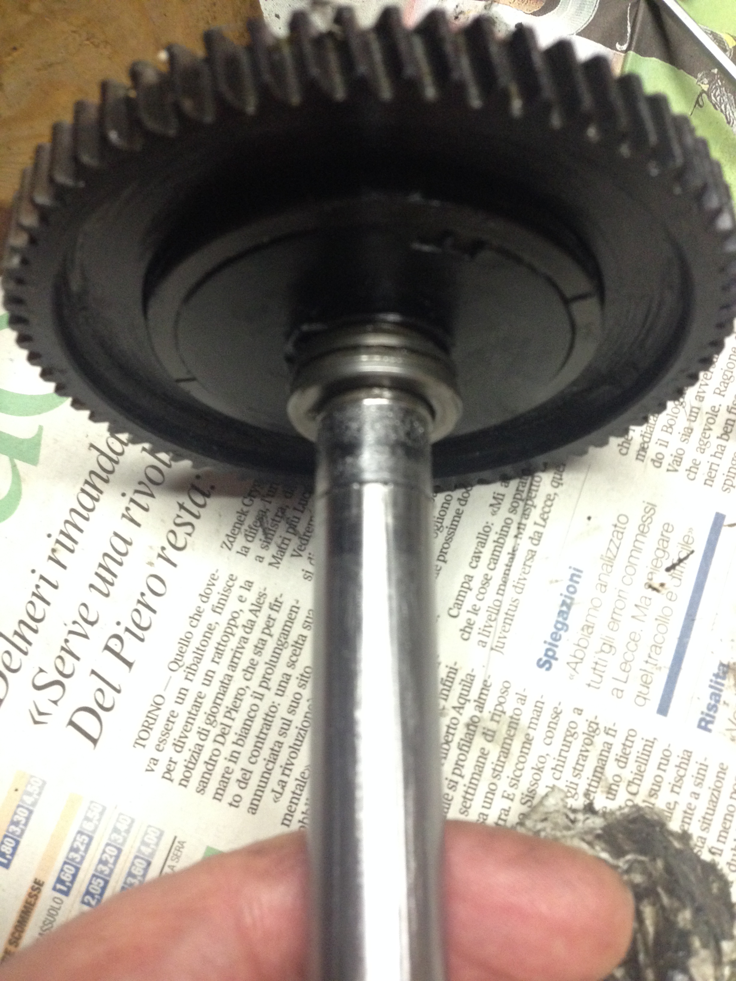

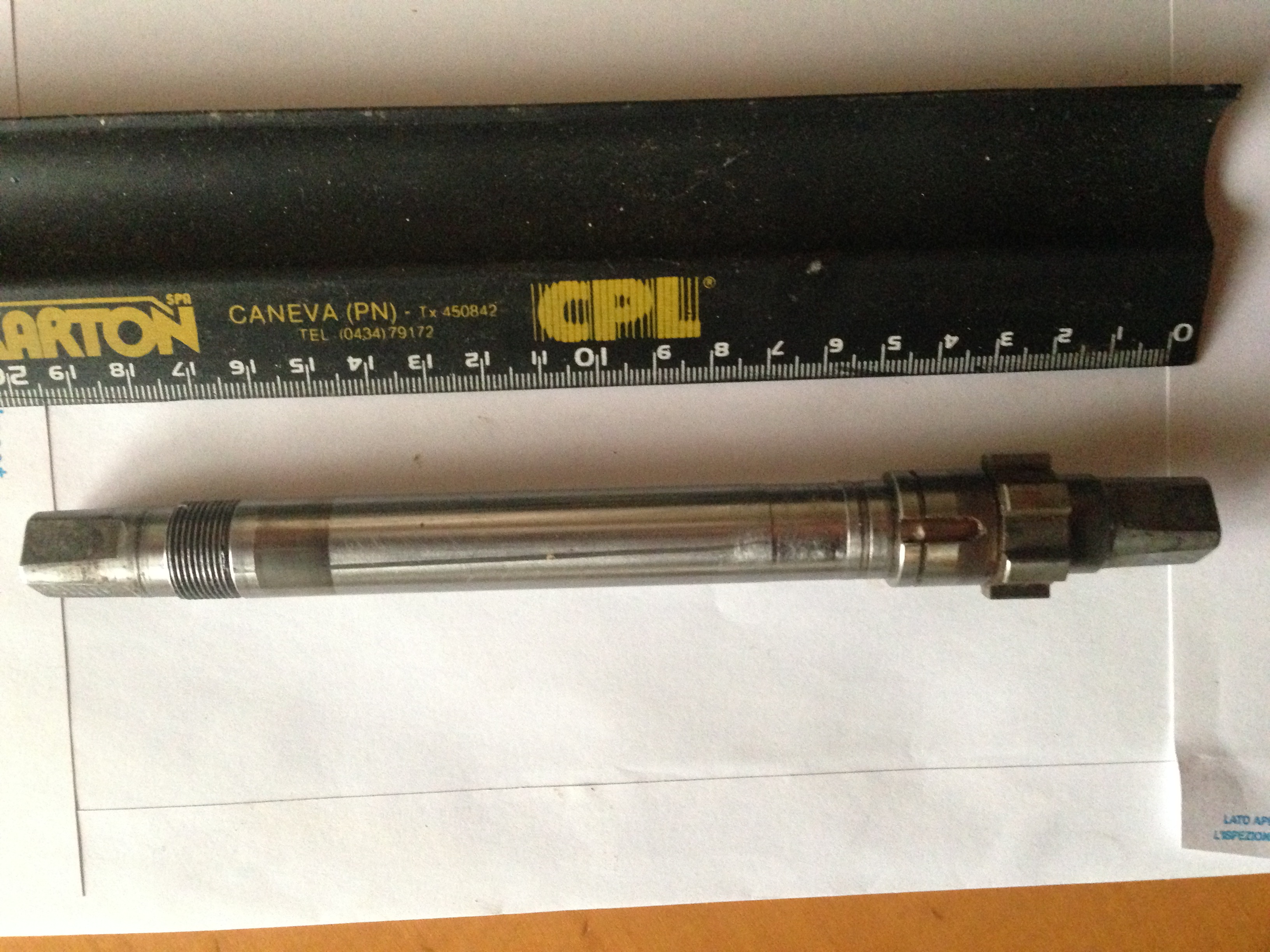

Visto che ci sto passando, aggiungo la mia esperienza.
Ho un BBS01 36/350 che uso abbastanza e, da un bel po', volevo aprirlo per pulire e lubrificare le parti interne, ma, non riscontrando giochi e visto che il motore funzionava bene, ho sempre rimandato l'operazione.
Circa un mese fa, durante un'escursione, ho sentito un irrigidimento del movimento dei pedali, e, controllando, erano quasi bloccati e si faceva fatica a farli girare all'indietro.
Per fortuna eravamo abbastanza vicino a casa e, con un po' di attenzione sono rientrato coi miei mezzi.
Una volta smontato ho trovato che uno dei due cuscinetti a rulli, quello dx, si era disintegrato a causa della mancanza di grasso, quel poco che c'era era duro e secco, e pezzi della gabbietta si erano incastrati tra i rulli e l'asse rovinandolo, tanto che ora è da sostituire.
Morale:
anche se funziona apparentemente bene consiglio di fare ogni tanto della manutenzione preventiva!
L'asse si può smontare senza togliere il motore dalla bike, e, fatto una volta, in un'oretta si smonta si pulisce, si ingrassa e si rimonta in meno di un'ora!
