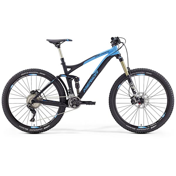

45,56 KB

La bipa è quella in foto montata su shimano XT da montare poi bafang centrale.
14672 Messaggi
Inserito il - 18/01/2018 : 19:44:15  Mostra Profilo Invia a andrea 104KG un Messaggio Privato  Rispondi Quotando
ummm, il primo problema credo sia vedere se è adatto il movimento centrale.... Se non hai salite lunghe, un qualsiasi centrale ben ridotto per me va bene....

3561 Messaggi
Inserito il - 18/01/2018 : 20:22:21  Mostra Profilo Invia a T4R un Messaggio Privato  Rispondi Quotando
I motori BBS vengono montati al posto della cartuccia con i cuscinetti dove girano i pedali, il cosidetto movimento centrale.
Se tu avessi avuto un vecchia MTB diciamo fino a circa 5/8 anni non ci sarebbe stato nessun problema. Ma con le nuove MTB che hanno una sola corona ed un telaio più largo le misure potrebbero non essere compatibili.
Negli ultimi hanno hanno anche cambiato il diametro del tubo che contiene il Mov. Cent. tanto per complicare un pò dipiù la cosa.
Il BBS viene venduto ( a mia conoscenza) in 2 misure, una per telai con con larghezza 73mm ed uno per le fat bike con telaio da 100mm.
Per cui per prima cosa dovresti fare una foto per farci capire che mov. cent. hai e poi misurare la larghezza del tubo che contiene il mov. cent.
gianluigi08
1216 Messaggi
Inserito il - 18/01/2018 : 21:11:11  Mostra Profilo  Visita l'Homepage di gianluigi08 Invia a gianluigi08 un Messaggio Privato  Rispondi Quotando
Bella bici ,molto probabilmente avrai un po di problemi dovuti alla larghezza del movimento centrale come dice T4R ,i motori vanno da 68mm a 73mm standar sui bbs01 bb02 ,sui 73-90-100-120mm sui bbs03 .Per poter montare un bbs01 o bbs02 sul movimento superiore a 73mm devi acquistare e fare installare una prolunga per un corretto montaggio. Morale devi misurare la lunghezza della cartuccia del movimento centrale e capire se il leveraggio della bici insieme al carro non ti creano problemi per il resto quoto corona linea catena ecc.
Inserito il - 18/01/2018 : 21:53:04  Mostra Profilo Invia a Barba 49 un Messaggio Privato  Rispondi Quotando
Purtroppo devo quotare gli interventi sopra, le MTB di buona qualità hanno astucci del movimento centrale che sono difficilmente compatibili con i Bafang centrali, salvo adattamenti anche "corposi"...
Risulta MOLTO più facile kittare con successo una bici da supermercato di quella Merida.
Daiwer
1413 Messaggi
Inserito il - 19/01/2018 : 07:28:11  Mostra Profilo Invia a Daiwer un Messaggio Privato  Rispondi Quotando
Quoto tutti i commenti, ma mi permetto di osservare che almeno fino allo scorso anno Merida utilizzava movimenti centrali BSA da 73mm, quindi perfettamente compatibili col BBS01/02. Lo so perché un amico l'ha acquistata proprio per montare il BBS e prima di acquistarla chiese al distributore per l'Italia i particolari della zona movimento centrale proprio della Merida One-Forty.
Quindi, per quel che so, dovrebbe poter ospitare tranquillamente un BBS01/02.
In ogni caso e per togliersi ogni dubbio, basterebbero un paio di foto della zona del movimento centrale: se ha i cuscinetti nelle calotte esterne del movimento centrale è un BSA filettato.
Renzo1954
110 Messaggi
Inserito il - 22/01/2018 : 19:01:52  Mostra Profilo  Rispondi Quotando
Il problema è stato risolto in qunato ho preso un modello dell anno precedente che controllando risulta compatibile col bafang centrale devo ora decidere per il motore tra 36v e 500 o 48v e 750.
