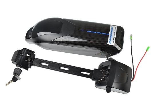

Barba, vedi quelal striscia blu sulla batteria? Sembrano led. Tra l'altro nella descrizione della batteria dice "Note: Please turn on the power switch when you charging this battery pack"
Non c'è il tasto I/O, quindi come mi accorgo che la batteria è accesa o spenta? Forse me l'hanno inviata troppo scarica?
Inserito il - 21/07/2018 : 12:40:08  Mostra Profilo Invia a Barba 49 un Messaggio Privato  Rispondi Quotando
Devi accendere la batteria dall'apposito pulsante con scritto "On" e che spesso coincide con quello da tenere premuto per controllare lo stato di carica, oppure se esiste dall'apposito interruttore o chiave...
Alcune batterie passano da solo nello stato "On" appena percepiscono la tensione proveniente dal caricatore, per altre occorre agire manualmente.

Inserito il - 21/07/2018 : 12:52:06  Mostra Profilo Invia a Airbus77 un Messaggio Privato  Rispondi Quotando
Non c'è il tasto "ON" c'è solo un pulsante vicino a quella striscia blu in foto.... se lo premo (anche a lungo) non succede niente. C'è la chiave ma credo serva solo per staccare la batteria perchè vicino alla fessura non ci sono simboli "ON/OFF" Quindi la mia batteria passa da sola nello stato "ON"? Il caricabatteria è diventato infuocato. Succede qualcosa se interrompo la carica?

Inserito il - 21/07/2018 : 13:39:03  Mostra Profilo Invia a Barba 49 un Messaggio Privato  Rispondi Quotando
Il caricatore se è di quelli sprovvisti di ventolina di raffreddamentp diventa infuocato per forza, viste anche le temperature attuali...
Se vuoi puoi interrompere la carica in qualunque momento, non accade niente.
Il pulsante deve far accendere i led che indicano lo stato di carica della batteria, e su molte fa anche da interruttore On-Off: Mi preoccupa il fatto che premendolo non accada niente, quantomeno si deve accendere la striscia dei led...

Inserito il - 21/07/2018 : 14:05:30  Mostra Profilo Invia a Airbus77 un Messaggio Privato  Rispondi Quotando
Quando i primi sintomi di infarto stavano per manifestarsi, ho preso la chiave ed ho sganciato la batteria dal frame: il pulsante "On/Off" era posto sotto la batteria. Ho acceso e premendo il tasto in alto si sono accesi i led
