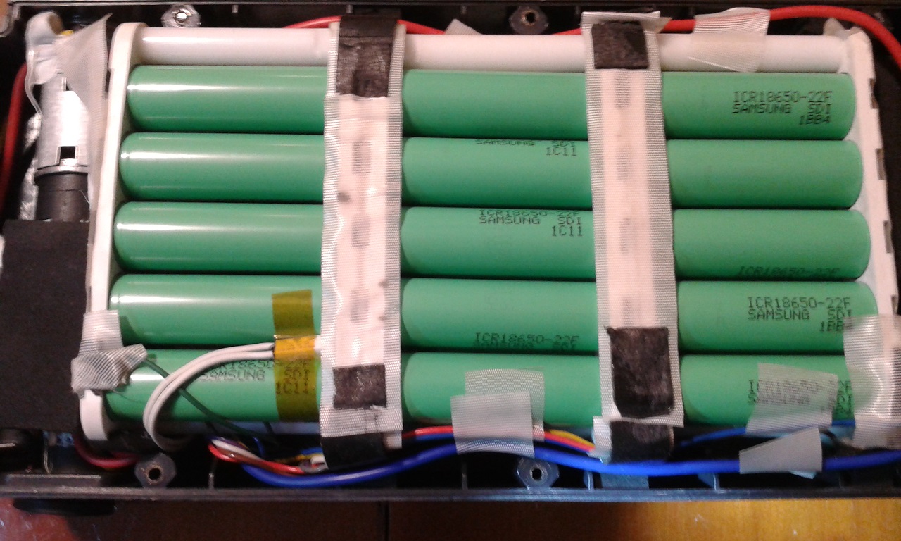

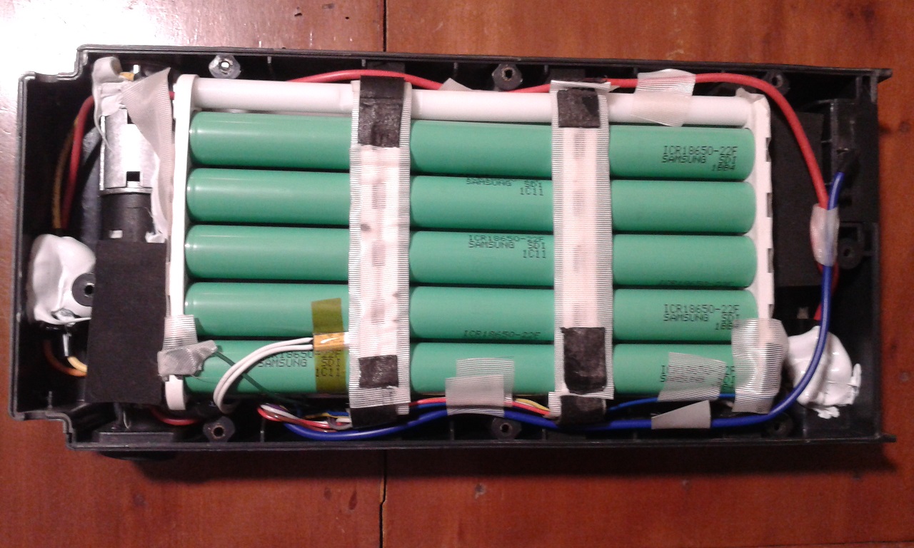

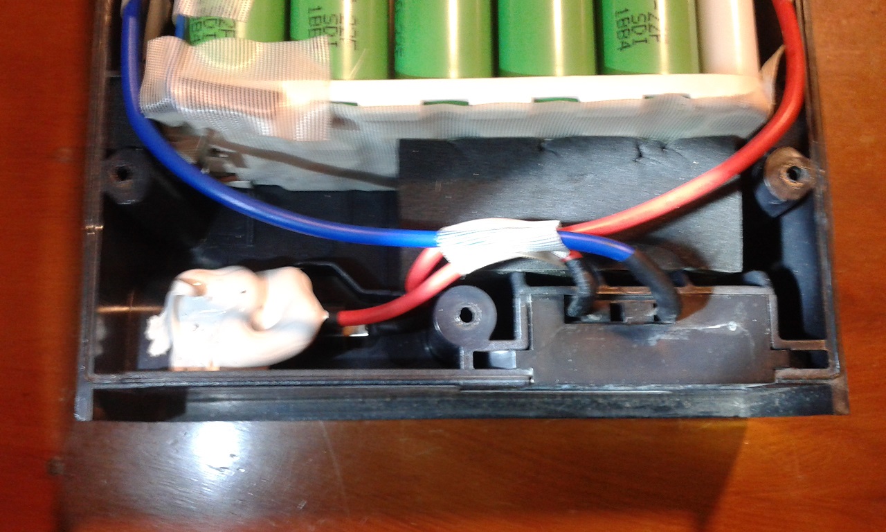

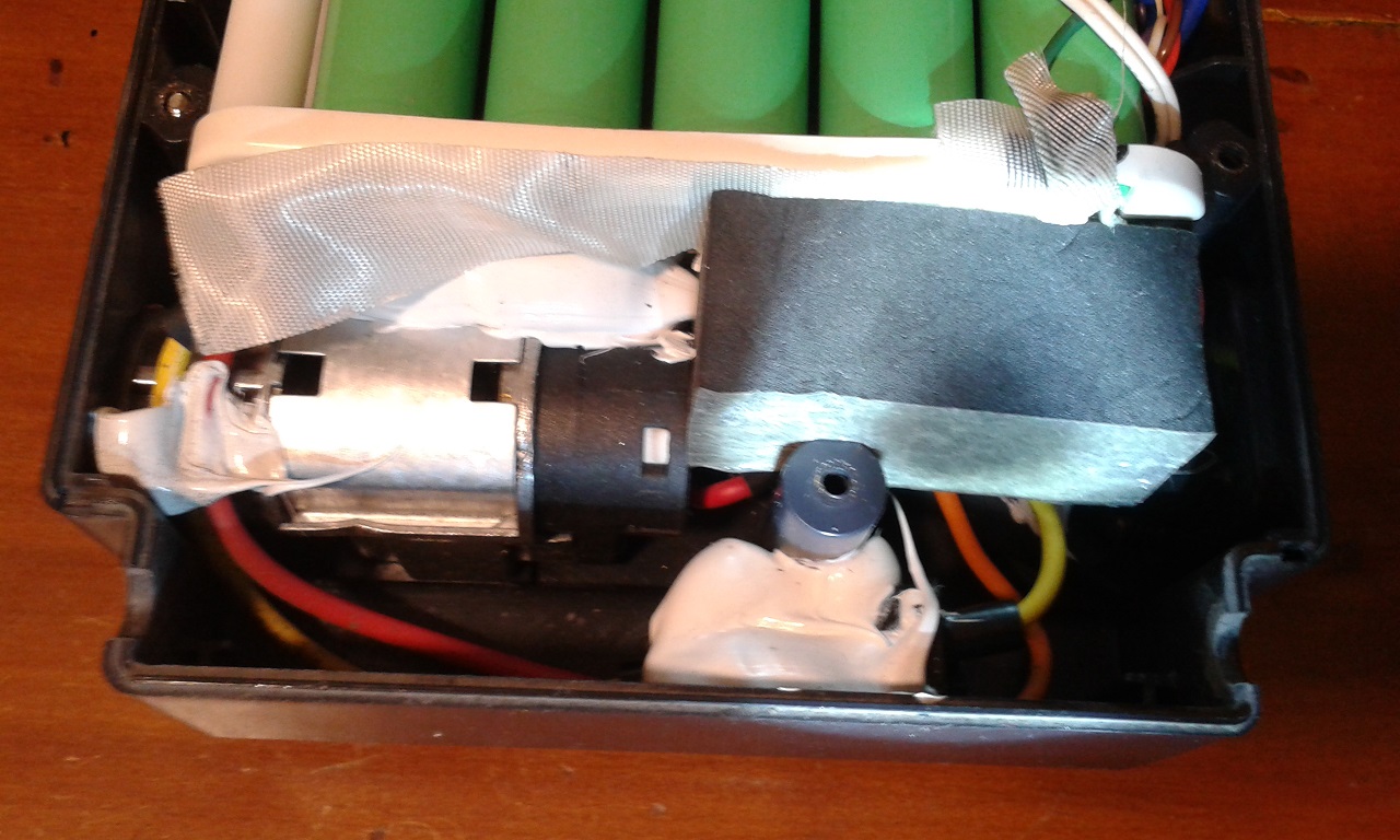

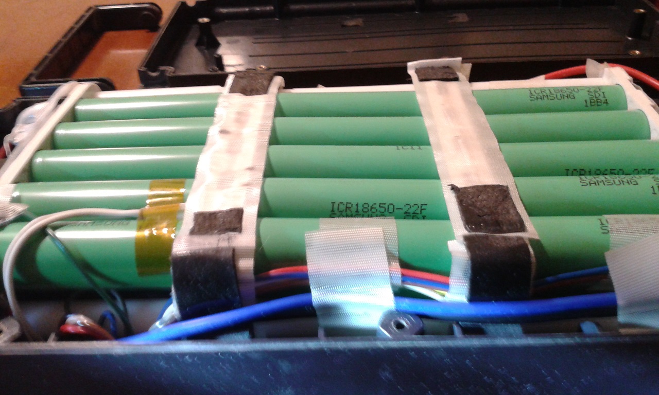

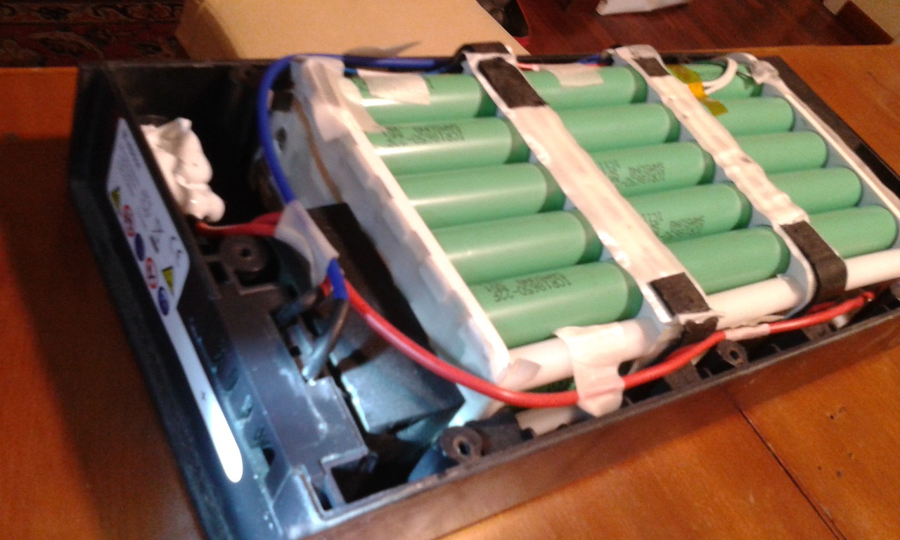

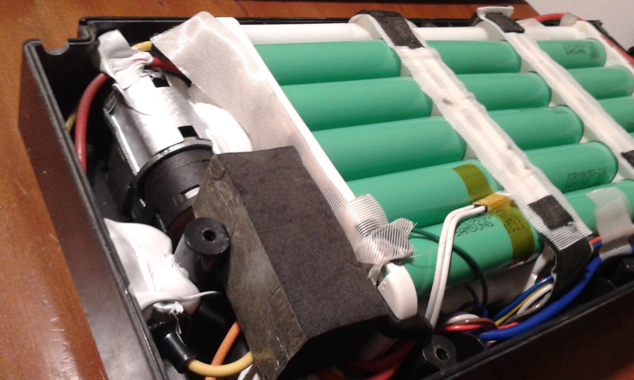

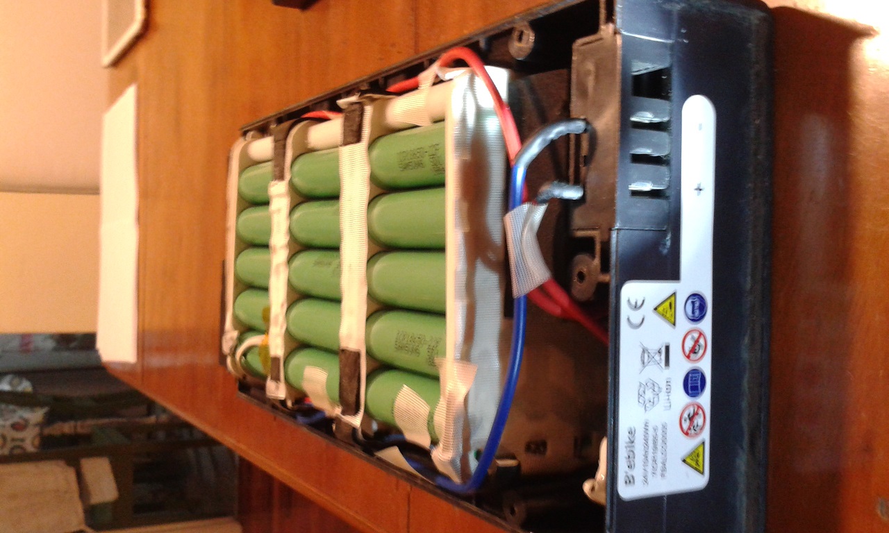

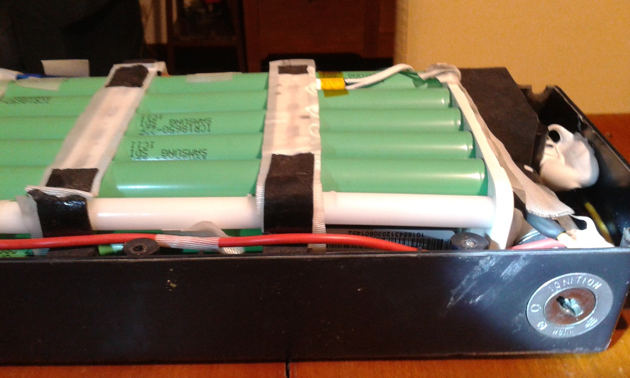

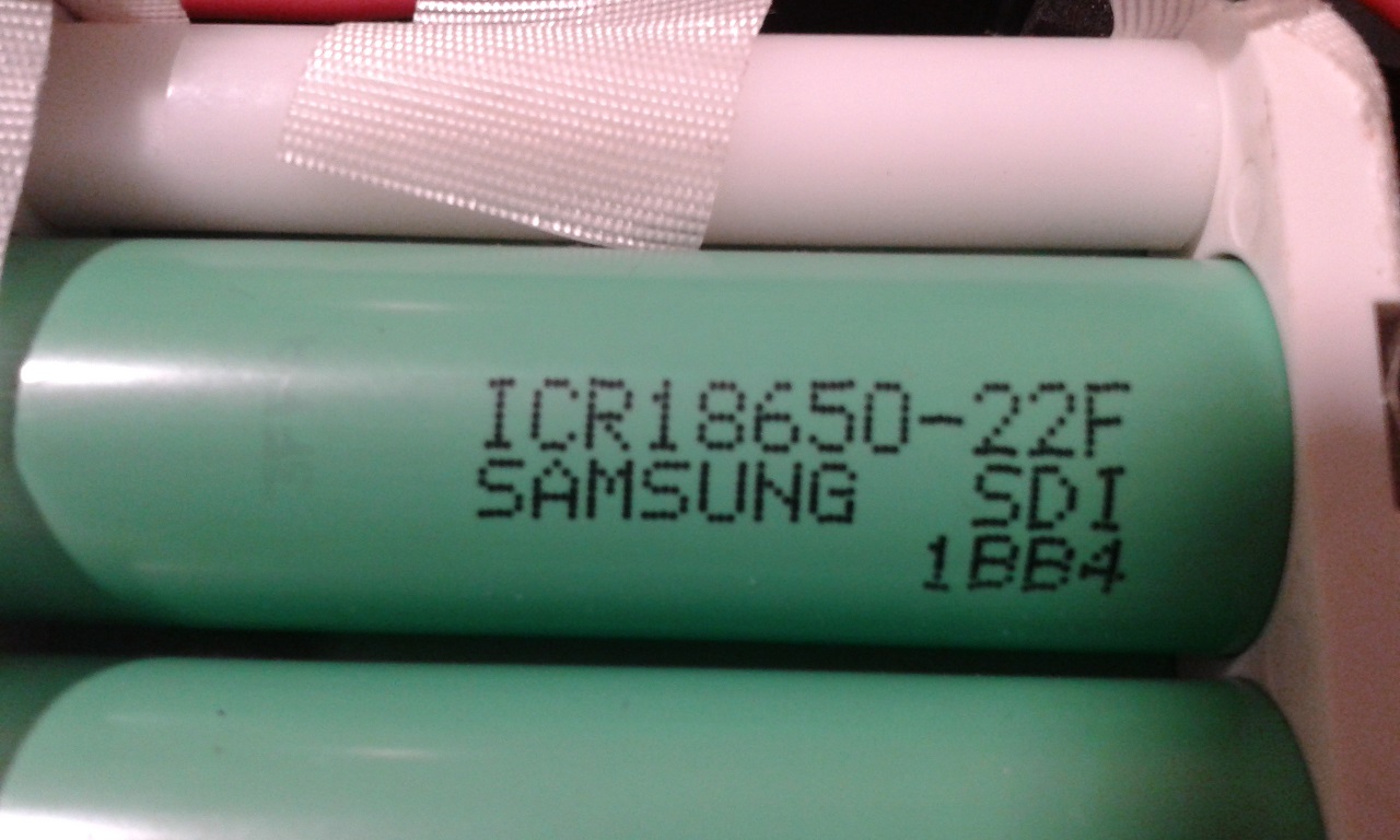

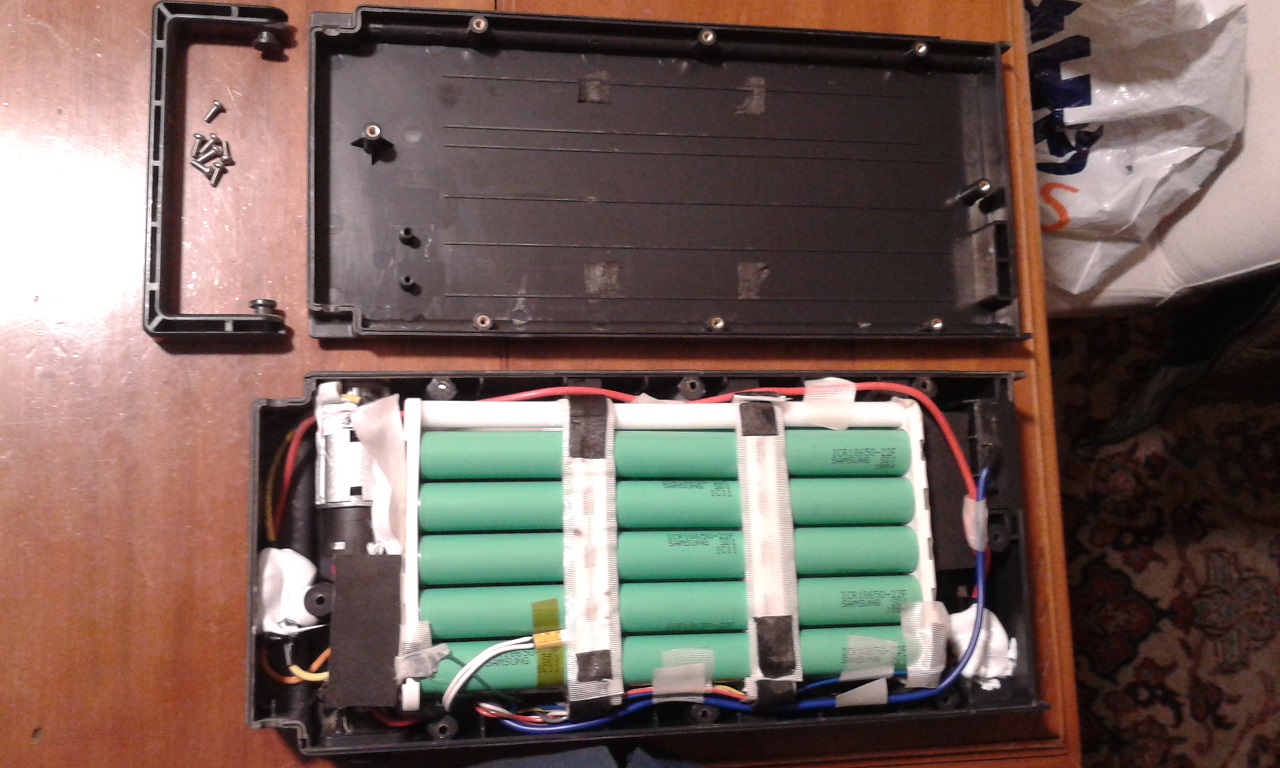

posto qualche immagine dello spazio a disposizione, magari può essere utile anche ad altri utenti...
...ricordavo però uno spazio maggiore, batterie blu e marca (?)sanyo prima che me la cambiassero in garanzia

Si, hai ridimensionato bene. Finalmente una batteria più piccola della bici...
Intanto si nota qualcosa che non torna: dall'etichetta si legge 24V 240W, ma le celle sono da 2200mAh. Quindi la batteria NON poteva essere da 10Ah, ma da 11Ah (nel caso 7S5P) oppure 8,8Ah (nel caso 7S4P). Dall'altezza della batteria, mi sembra di vedere due strati di celle, quindi dentro quel case ci stanno al massimo 30 celle, e quindi la batteria dovrebbe essere una 7S4P da 8,8Ah. Bisogna vedere per cosa te l'hanno venduta...
Comunque, se dentro ci stanno al massimo 30 celle (e quindi puoi ricellare una 7S4P), con le celle da 3500mAh della Sanyo/Panasonic viene fuori una batteria da 14Ah e 336W.

Inserito il - 23/02/2018 : 11:09:30  Mostra Profilo  Visita l'Homepage di blindo7 Invia a blindo7 un Messaggio Privato  Rispondi Quotando
se ci vanno le 20700 puoi arrivare a 16.8Ah,ma non so se vale la pena

rio9210
346 Messaggi
Inserito il - 23/02/2018 : 20:21:55  Mostra Profilo Invia a rio9210 un Messaggio Privato  Rispondi Quotando
Dubito che negli spazi risicati delle batterie economiche si possa mettere "più" roba, le plastiche interne spesso sono tarate al millimetro,a volte ho difficoltà a passare cavi più grossi di quelli di prima per sostenere più amperaggio, figuriamoci mettere celle più grosse...

gianluigi08
1216 Messaggi
Inserito il - 24/02/2018 : 07:09:25  Mostra Profilo  Visita l'Homepage di gianluigi08 Invia a gianluigi08 un Messaggio Privato  Rispondi Quotando
Ciao c'è spazio anche per celle più grosse e per cavi con una portata maggiore di corrente .
Su molte batterie con case standard ho trovato già questo formato .
zanna
68 Messaggi
Inserito il - 24/02/2018 : 09:53:29  Mostra Profilo Invia a zanna un Messaggio Privato  Rispondi Quotando
me l'hanno venduta per una 10.4 o 10.6... devo controllare meglio, ma a me pareva che gli "strati" di celle fossero 3

rio9210
346 Messaggi
Inserito il - 24/02/2018 : 15:04:49  Mostra Profilo Invia a rio9210 un Messaggio Privato  Rispondi Quotando
e grazie per le dritte!
Se ci fossero TRE strati di celle, in teoria ci starebbero 45 celle, quindi potresti ricellarla con 42 celle, 7S6P. Con le celle da 3500mAh, viene fuori una batteria "mostruosa" da 21Ah e 500W. Per una 24V sono numeri di tutto rispetto. Sempre che i strati fossero tre...

Inserito il - 25/02/2018 : 14:13:58  Mostra Profilo Invia a Steu851 un Messaggio Privato  Rispondi Quotando
È una 7S5P, su 3 strati, quello inferiore è parzialmente occupato dal BMS

Inserito il - 25/02/2018 : 14:36:26  Mostra Profilo Invia a rio9210 un Messaggio Privato  Rispondi Quotando
Quindi si può ricellare con 35 celle da 3500mAh, per un totale di 17,5Ah e 420W. Come già anticipato...
