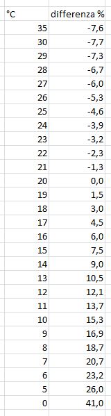

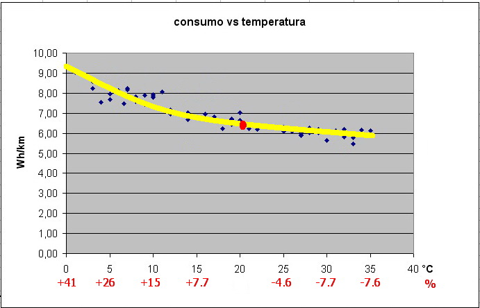

Inserito il - 20/02/2018 : 19:38:01  Mostra Profilo Invia a pixbuster un Messaggio Privato  Rispondi Quotando
Con il mio hub ho fatto un grafico sui consumi al variare della temperatura rilevando i dati per tutto un anno: si vede che col freddo si consuma di più - che è ovvio - ma anche che si consuma MOLTO di più con temperature invernali
E ho sperimentato che questo è dovuto alla maggiore densità dell'aria, all'indurimento dei pneumatici, ma soprattutto alla maggiore sezione frontale dovuta ai vestiti più pesanti
Questi sono il grafico e la tabella numerica con i valori di consumo e le percentuali di differenza alle varie temperature ed è quello a cui mi riferisco
nei pix-test per correggere i valori di autonomia
53,26 KB
28,85 KB
14775 Messaggi
Inserito il - 20/02/2018 : 20:36:04  Mostra Profilo Invia a andrea 104KG un Messaggio Privato  Rispondi Quotando
Mamma mia, attorno ai 5-6 gradi siamo già a un meno 25% di media in meno... moltissimo! Avrei pensato valori attorno al 7-8% massimo...

@PilotaDD: Guarda che come Pix ha ben specificato i consumi aumento con il freddo a causa della maggior densità dell'aria, dell'impatto frontale di un ciclista vestito da inverno e della minore scorrevolezza della bici, un'auto elettrica ha un'aerodinamica che non presenta questo problema in maniera rilevante, quindi avresti quasi solo il calo di prestazioni della batteria.
