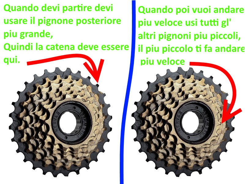

2188 Messaggi
Inserito il - 31/01/2018 : 15:28:49  Mostra Profilo Invia a Miura72 un Messaggio Privato  Rispondi Quotando
218,21 KB
110,26 KB
Se ho sbagliato qualcosa mi corrigerete
Fez87
24 Messaggi
Inserito il - 31/01/2018 : 19:33:12  Mostra Profilo  Rispondi Quotando
Molto istruttivo :D
Alla fine ho riprovato ed è andata molto bene. Grazie mille a tutti.
