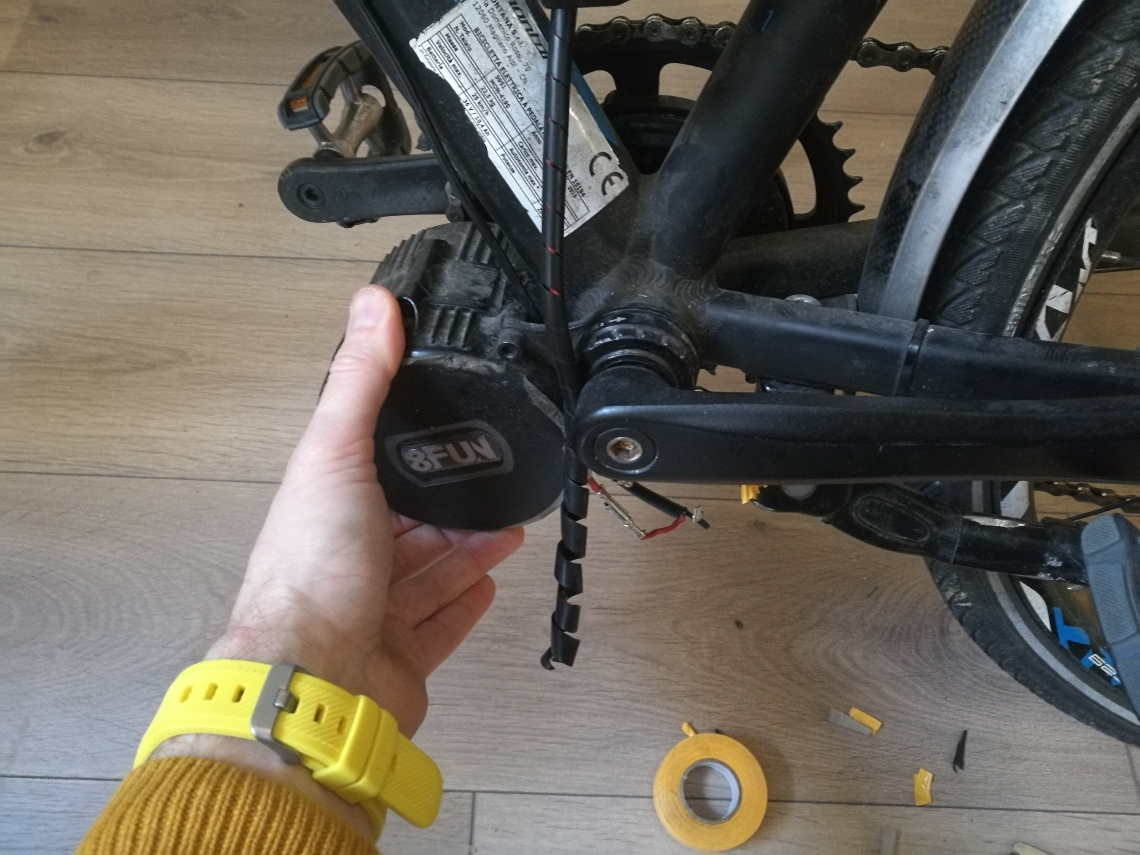

Ho individuato quale può essere il problema.
Il cavo che collega il display al motore è un cavo composto da altri 5 o 6 cavetti, era rimasto incastrato tra il motore e il telaio e si è usurato. Questo è dovuto al fatto che tutto il blocco motore ha uno strano gioco di cui non mi ero accorto. Ruota di 10-15 gradi in su e in giù, mentre dovrebbe essere fisso.
Ho quindi provato a tagliare e riconnettere con il nastro isolante i cavi schiacciati.
-Può essere una buona idea ricollegarli in questa maniera?
-Per cambiare il cavo in toto dovrei aprire il motore, è una buona idea o non serve?
-Il fatto che il motore si sposti su e giù così tanto è un problema da risolvere, lo posso fare io o ci vuole un ciclista o ancora peggio la casa costruttrice, ho ancora la garanzia, ma spedire la bici avanti indietro è veramente un salasso e se la tengono una vita.
Prima di metterci mano ricevevo errore 30, dopo aver smontato un po' i cavi e ricollegati non ricevo neanche quello, ma non so neanche se il problema riguarda la batteria, mi sembra strano che da un momento all'altro proprio dopo averci lavorato su non ricevo più nessun segnale sul display.

Per il cavo, quoto Barba. Ma occhio che quei fili son veramente sottili.
Per il movimento del motore, credo si siano lascate la ghiera e la controghiera di serraggio sul lato sinistro della scatola del movimento centrale, infatti dalle foto si nota che la controghiera esterna ruota insieme al motore. Magari controlla anche che il motore vada bene in battuta sul lato destro e che il motore non tocchi prima il fodero basso del carro posteriore, non si sa mai.
Per la batteria, 15v sono un brutto segno, dovrai farle fare un bel check-up.

Se i cavetti tranciati sono andati in corto potrebbe essere andata anche la centralina.
