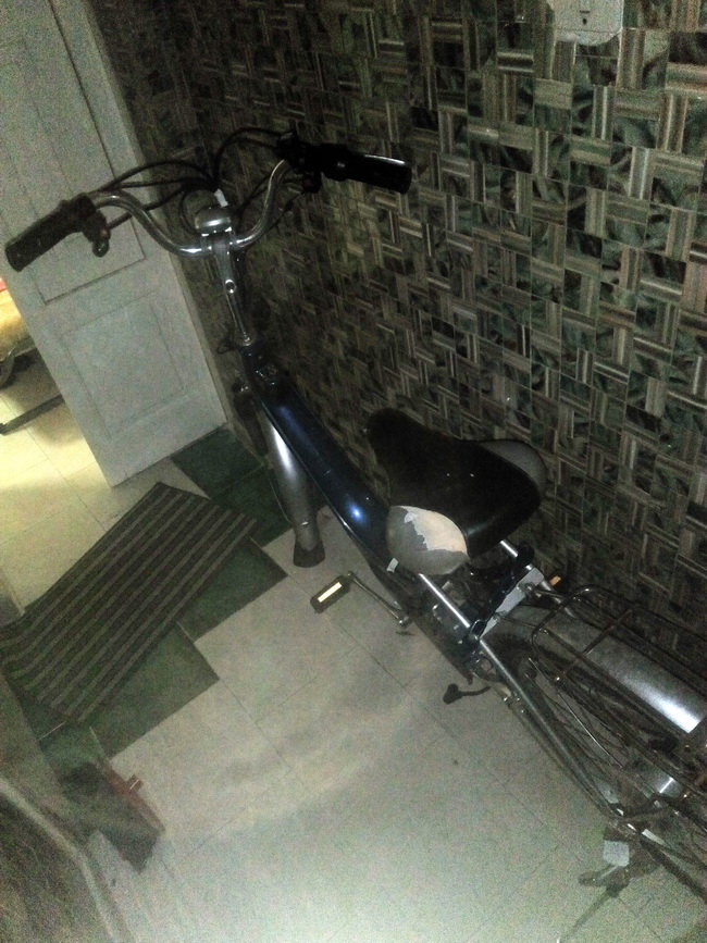

Salve a tutti,sono nuovo del forum e del mondo e bike ho da poco acquistato la bici che trovate in foto e mi trovo davvero bene grazie anche all acceleratore che rende l esperienza di guida davvero al top.Avrei alcune domande da principiante da porre ai piu esperti di me
calcolando che il mio peso e di 85kg per 177 cm e che uso solo l acceleratore e normale che non riesca a percorrere piu di 19-20 km con una carica completa? la batteria e 36v 12ah(piombo) dite che e arrivata alla fine?In ultimo mi piacerebbe sapere il modello esatto dell ebike in foto visto che non e riportato da nessuna parte.
grazie a tutti
252,81 KB
non riesco a inserire l immagine delle batterie comunque sono 3x12v 12ah modello 6dzm 10
foto ridimensionata da Pix

È abbastanza normale l'autonomia che riscontri, non sono mezzi studiati per l'utilizzo con l'acceleratore. Se insisti troppo accorci la vita delle batterie già scarse di natura. Non badare alla marca, fai altre foto ma ridimensionale prima di inviarle

Usare l'acceleratore su un mezzo di peso complessivo così elevato danneggia in pochissimo tempo le batterie, specialmente quelle al piombo, che anche se dichiarate da 12Ah in realtà sotto sforzo erogano forse 8Ah effettivi.
La tua autonomia è pertanto perfettamente in linea cone le aspettative: Se togli l'acceleratore (peraltro illegale) e aiuti con le gambe (fa anche molto bene) vedrai che superi i 30Km di percorso s diminuisci di peso...

Certo che è inutile, togli l'acceleratore, fai rimettere il sensore di pedalata, spingi sui pedali e vedrai!
Naturalmente quella batteria (anche se la fai fare nuova) è ai minimi sindacali, come ho scritto sopra in realtà è una 8Ah, quindi fa anche troppo se non aiuti con i muscoli.
Naturalmente nel caso tu volessi sostituire le tre batterie dovrai trovarne di quelle cicliche da trazione, niente gruppi di continuità, allarmi o avviamento delle moto, quelle non sono adatte, anche se fanno gola perchè costano meno.
