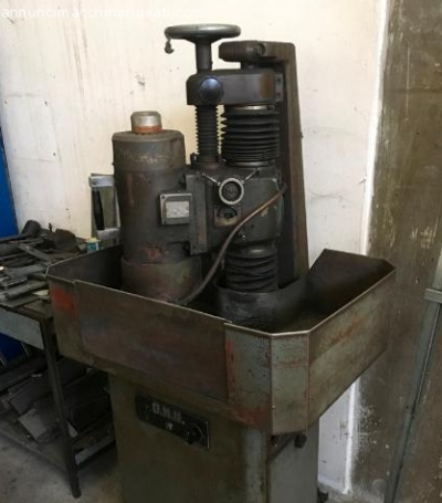

Le catene "fini" cioè strette non montano sui pignoni delle scatto fisso, sono troppo spessi!!!
Io ho ridotto lo spessore al lapidello portandolo allo spessore giusto. Naturalmente ho limato via tutta la cementazione ma sulla cresta dei denti era dura a sufficenza per la prova che volevo fare. Pedalare con lo scatto fisso, almeno per me, è da pazzi. Volevo solo provare

lapidello? intendi il flessibile?
cosa intendi per cementazione?
Il lapidello (termine volgare) è questo (macchina utensile)! il pezzo viene tenuto da un piano magnetico ed una mola gli passa sopra togliendo ca. un decimo o meno di materiale ogni passata. La cementazione è un trattamento termico per indurire le superfici
