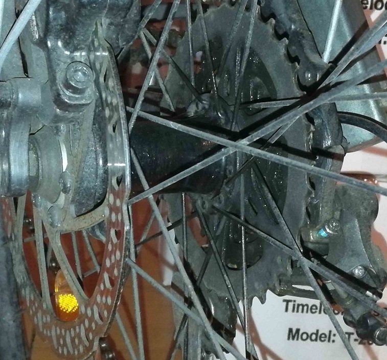

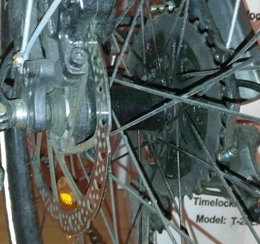

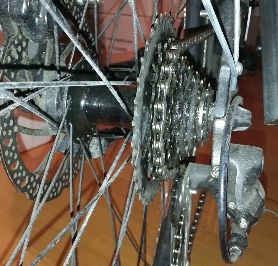

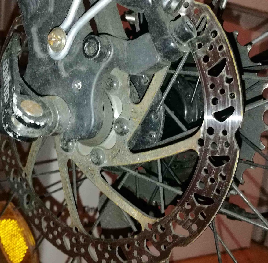

Come da tradizione, ogni 6 mesi circa, riparto con l'idea di utilizzare un cambio automatico sulla mia bici.
Dando per assodato che:
- non importa il peso del cambio
-preferirei non spendere troppo, eviterei il top di gamma
Volevo sapere cosa mi consigliate tra le varie opzioni, tenendo presente che non farò fuori strada importanti, solo piccoli tratti sterrati, comunque non un utilizzo tipo mountain bike.
Allego qualche foto perchè non riesco a capire come associare il cambio con il freno a disco.
Sarà un problema?
Quale modello dovrei prendere?
287,9 KB
236,66 KB
329,28 KB
340,44 KB

Visto che nessuno ti risponde ci provo io ma sono discorsi ovvi
Vai a vederlo, deve avere i fori, oppure se lo prendi in rete scrivi loro la tua richiesta magari allegando foto.
