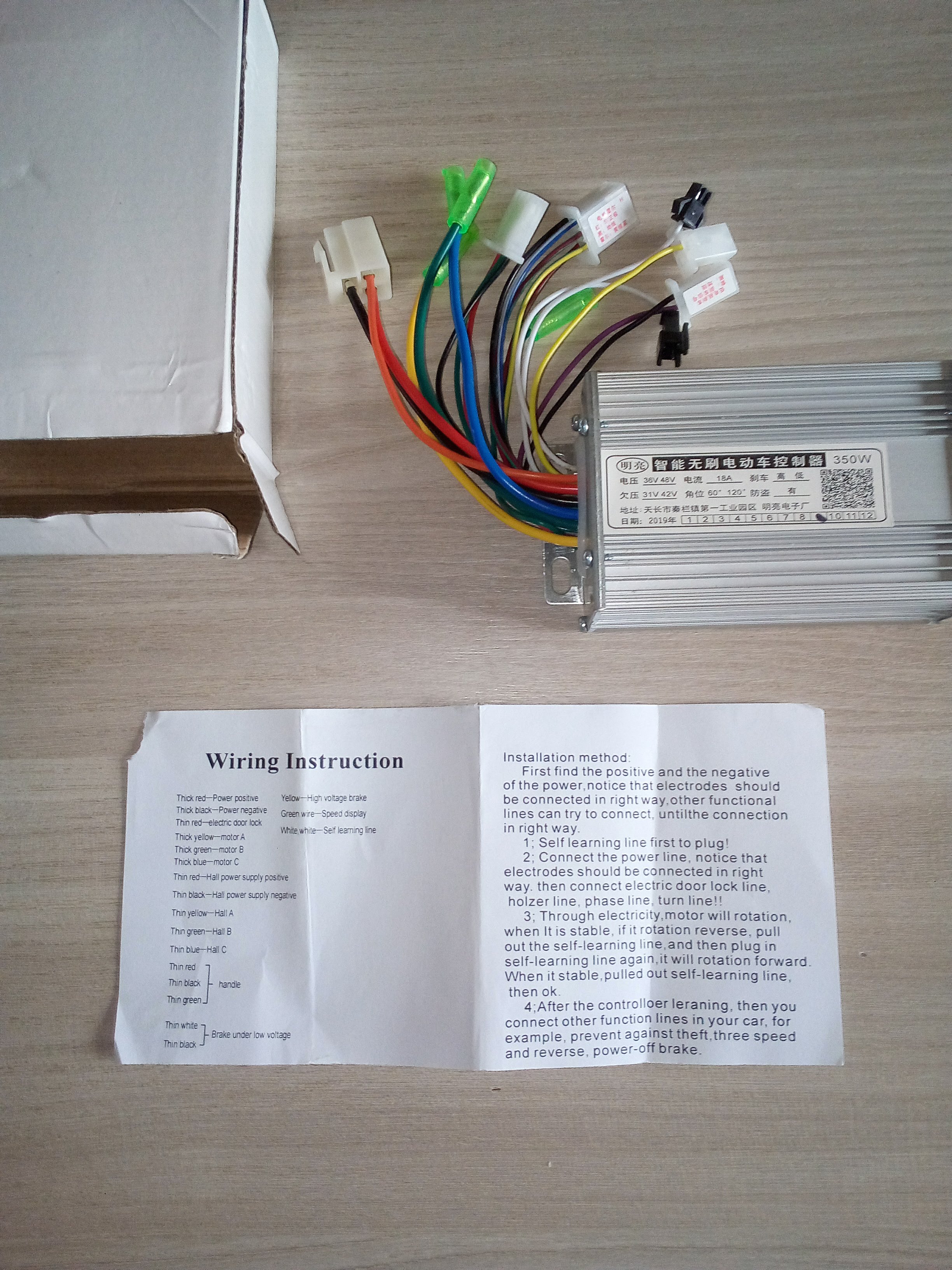

Inserito il - 20/10/2019 : 20:55:36  Mostra Profilo  Rispondi Quotando
Salve ieri mi è arrivata la centralina che aspettavo da tempo quella da 10€ l'ho messa sù però mi sono accorto che non ha il pas ma anche questa acceleratore, eppure sono stato attento nell'acquisto e sull'annuncio prima di acquistarla mi ricordo sul titolo c'era scritto "centralina con PAS". Comunque adesso che l'ho collegata funziona tutto, ed è come quella che avevo bruciato ma con meno cavi.
In questa nella confezione ho trovato anche un foglietto con le istruzioni finalmente hanno capito di mettere qualche spiegazione questi cinesi.Ok tutto per 10€ non è male, c'è un probblema però oltre al pas, cioè mi sembra che abbia poca potenza perchè da batteria carica quando parto due pedalate sul cortile di casa mia ed è già scarica. Mi ricordo però che avevo messo delle batterie vecchie ma avevano il voltaggio ancora buono non sò se dipenda dalle batterie ecco questa è la prova che farò nei prossimi giorni poi vi faccio sapere ok?...Saluti e grazie
