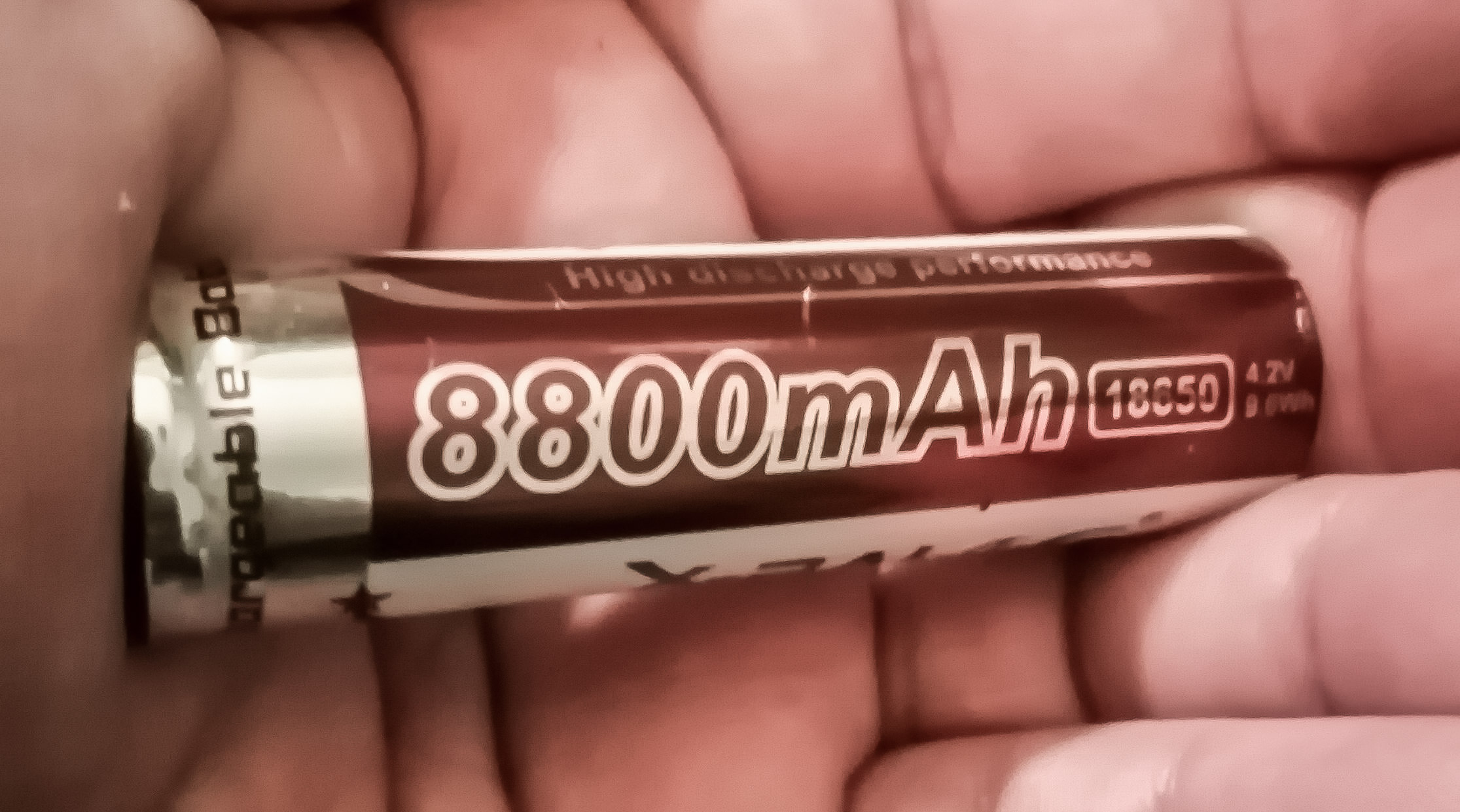

Sergiom2
3797 Messaggi
Inserito il - 25/12/2020 : 16:15:29  Mostra Profilo  Rispondi Quotando
Usa queste da 8800.
Però ricordati di togliere uno zero

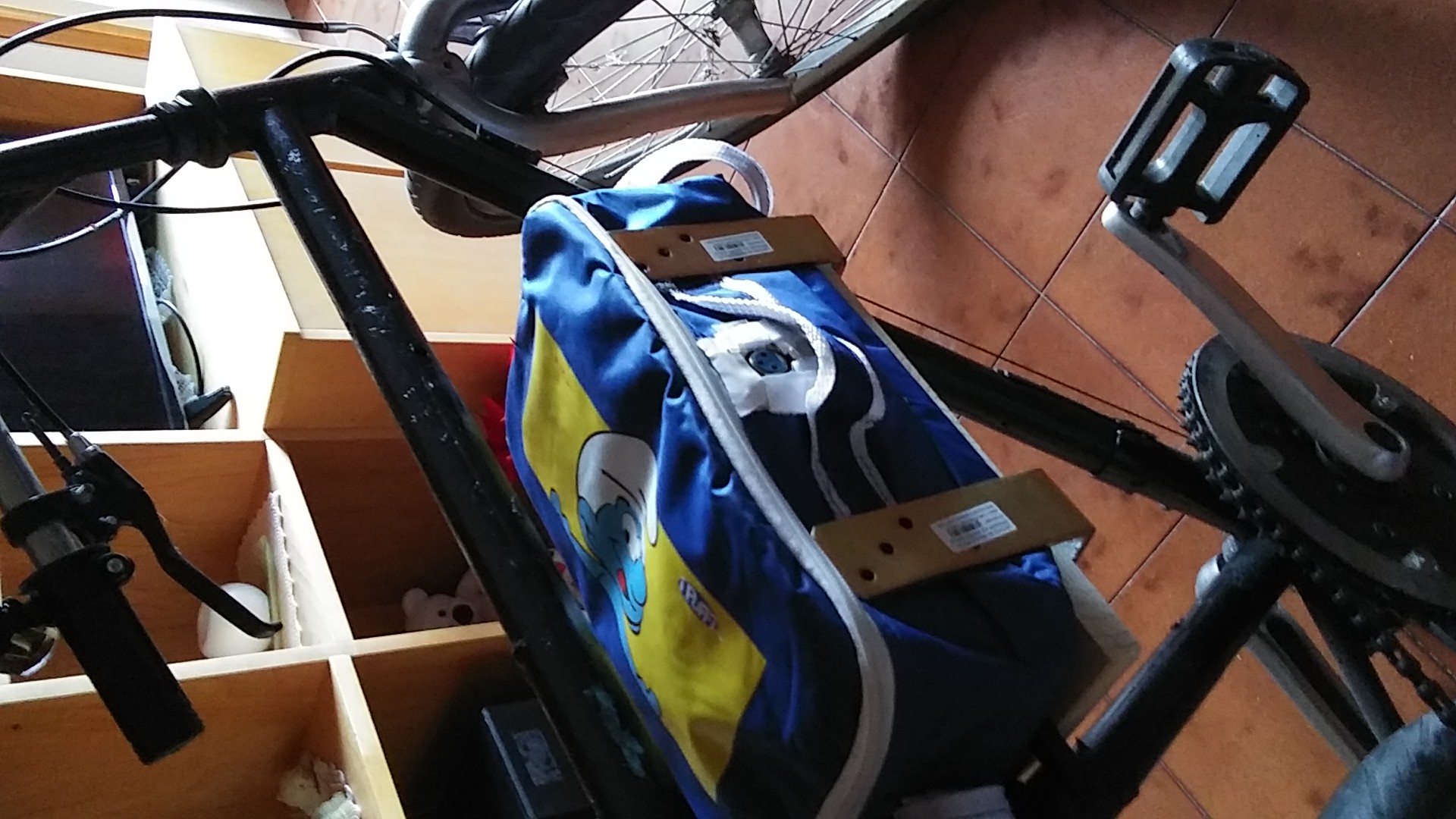

Ringrazio tutti per le info,e ne terrò conto se mi pentirò della scelta di acquistare su AliExpress un pacco da 11.6 ah con celle LG, di un produttore che realizza pacchi anche per monopattini Xiaomi . Sono stato convinto dal prezzo molto allettante, e ripeto, se mi accorgeró che si tratta di un 'pacco' che non mi dá una autonomia decente,allora mi procureró le celle basandomi sulle vs indicazioni.ps : allego foto della borsa batterie con porta xlr ,su supporto di barre di acciaio scatolato e legno
443,09 KB
Modificato da - garman1987 in data 25/12/2020 17:21:13

garman1987
106 Messaggi
Inserito il - 25/12/2020 : 17:13:10  Mostra Profilo  Visita l'Homepage di garman1987 Invia a garman1987 un Messaggio Privato  Rispondi Quotando

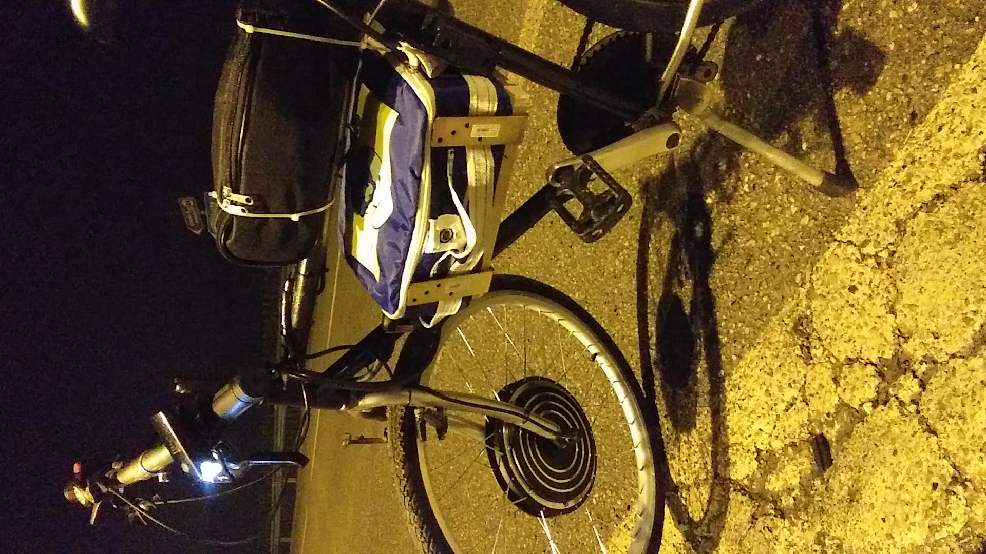

garman1987
106 Messaggi
Inserito il - 25/12/2020 : 17:17:15  Mostra Profilo  Visita l'Homepage di garman1987 Invia a garman1987 un Messaggio Privato  Rispondi Quotando
Per 1 mese e mezzo attendo l arrivo di quel pack litio e la prossima settimana mi arriva il caricabatterie litio preso su eBay (petrolscooter shop). Sostituirò gli spinotti perché ho bisogno di connettere il tipo xlr per il charge, e tagliare lo spinotto xt60 del discharge saldando poi i fili all attuale spinotto a T..
601,79 KB
Modificato da - garman1987 in data 25/12/2020 17:24:07

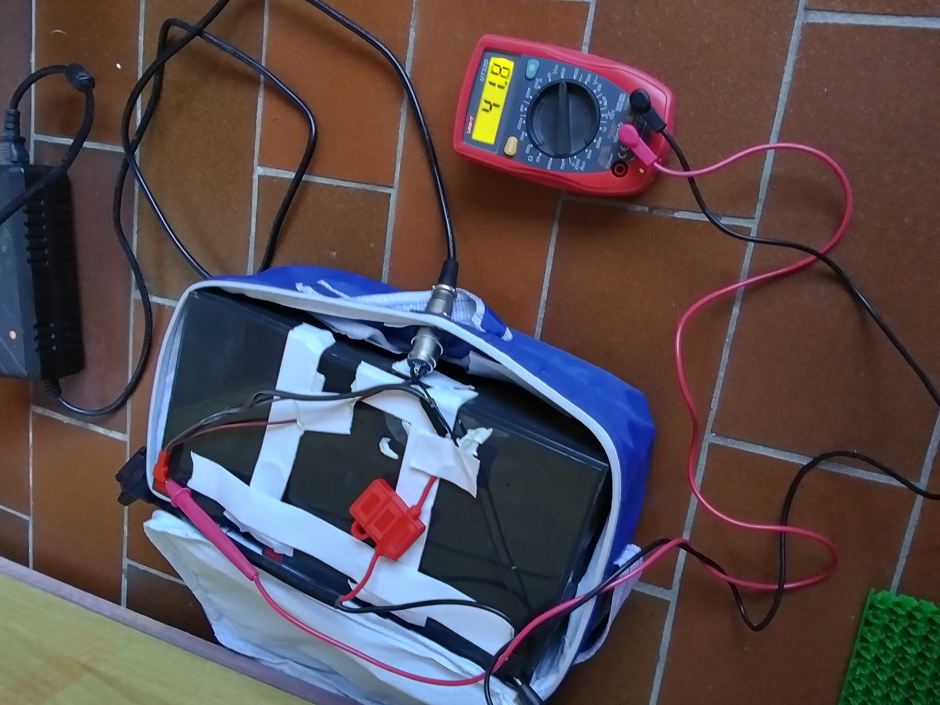

garman1987
106 Messaggi
Inserito il - 26/12/2020 : 16:35:59  Mostra Profilo  Visita l'Homepage di garman1987 Invia a garman1987 un Messaggio Privato  Rispondi Quotando
Forse non ci siamo spegati bene, quella batteria al Litio da 75Euro NON è in grado di alimentare una centralina da 15A continui, non è che ha poca autonomia, non ce la fa proprio, quindi la tensione ai suoi capi scende sotto sforzo e l'assistenza si ferma, oltre al fatto che si danneggia rapidamente!!!
Per le piombo sottoscrivo quanto ho detto sopra, con 36V-12Ah si alimenta a malapena un kit da 250W, e se tu riuscivi a fare molti chilometri con un Golden Motor da 500W significa semplicemente che tu NON hai bisogno di una bici elettrica perchè fai tutto te con i muscoli: Se acquisti una bici leggera, poco gommata e scorrevole vedrai che il motore lo lasci a casa con la tua prestanza muscolare!!!
Sto ricaricando il pacco di piombo cicliche 'Energy Cyclic' con un caricatore 3A per Litio.
Ora stacco perché la tensione è sui 38.5 e inizio a testarle così con ancora un po' di luce solare..
Vi aggiorno !
3183,08 KB
Modificato da - garman1987 in data 26/12/2020 16:41:51
garman1987
106 Messaggi
Inserito il - 26/12/2020 : 17:36:04  Mostra Profilo  Visita l'Homepage di garman1987 Invia a garman1987 un Messaggio Privato  Rispondi Quotando
Sono ancora mezze scariche, a malapena riesco a salire la salita del garage col motore al minimo dei giri.. riproverò caricandole al 100%. Il motore e la centralina erano fredde dopo 15 minuti. Ah il fusibile è da 35A!

Anche perché ho appena scoperto che le celle di cui il pack litio AERDU è composto sono 40 celle del tipo LG MG1 che hanno valore nominale di corrente di scarica pari a 10A. Possono secondo voi arrivare a 20A di massima continua? Perché siccome è montato un bms da 25A mi sa tanto che è lì il motivo: perché arrivano a 20A. Me lo auguro perché altrimenti sono da restituire per inutilità.
Le vtc6 invece come suggerisce Sergio sono la bellezza di 30A di valore nominale di scarica :)
36552 Messaggi
Inserito il - 27/12/2020 : 09:06:45  Mostra Profilo Invia a Barba 49 un Messaggio Privato  Rispondi Quotando
Il problema è che le celle del pacco AERDU non sono quelle originali e di prima scelta che puoi trovare in Europa da un venditore serio, solo le 40 celle occorrenti costano (se di qualità) almeno 100Euro, poi ci metti il montaggio, il BMS e il caricatore e vedi dove arrivi!!!
Lo so che è bello sentirsi al di sopra dei problemi che affliggono gli altri e pensare di aver trovato il modo di avere la botte piena e la moglie ubriaca, ma quelle batterie NON sono identiche a quelle che potresti trovare sul sito di Enerpower in Germania ad un prezzo MOLTO maggiore ma certamente anche con una qualità MOLTO migliore...
Un semplice pacco nudo da 36V-10,35Ah (quindi in teoria peggiore dell'AERDU) costa ben 199Euro: https://enerprof.de/fahrradakkus/softpacks/akkus-36v-10s/204/softpack-akku-36v-10-35ah-bms-20a-xlr-3-mit-35e-quadrat-6x5?c=90 con la differenza che funziona MOLTO meglio...
Se ad esempio tu acquistassi le tanto decantate Sony VTC6 da un sito poco affidabile (provato personalmente) non solo non avresti le prestazioni previste, ma non sarebbero nemmeno autobilancianti perchè molto diverse una dall'altra come caratteristiche...
Modificato da - Barba 49 in data 27/12/2020 09:19:57
