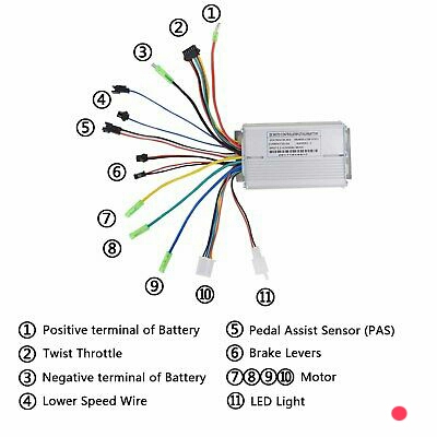

Inserito il - 06/10/2018 : 16:28:16  Mostra Profilo  Rispondi Quotando
Salve sono ancora quì ho portato la bici da 2 meccanici di biciclette elettriche, l'hanno tenuta per diversi mesi ma non mi hanno ancora risolto il probblema.
Tutti e due non hanno saputo farmela funzionare, l'ultimo dice che pensa che sia il motore bruciato l'altro ha provato altre centraline che aveva in casa ma niente.
Io adesso ho fatto questa prova per vedere se il motore è veramente bruciato e ho dato tensione di 12V e non di 36v sui 3 fili del motore e toccando i fili la ruota dà un piccolo cenno di partenza ma si blocca per via del flusso magnetico.
Io da questo test deduco che il motore sia funzionante e vorrei invece testare la centralina ma con quest'ultima trovo delle dificoltà. Se riuscissi a vedere il funzionamento con il tester potrei finalmente capire cos'è che non và.
Sono riuscito a tradurre le etichette in cinese ma certi fili non hanno etichette e non sò cosa siano e come vadano collegati.
Allego un'immagine se potete dirmi il collegamento (il collegamento per verificare sul tester non sulla bicicletta), vi ringrazio molto saluti
https://imageshack.com/a/img923/5121/Fy5Kkx.jpg

Mi sembra ci siano molte similitudini con centraline simili. Ti posto quella che ho usato poco fa. Per provare il tutto inizialmente ho collegato solo i due poli dell'alimentazione (1 e 3) i tre fili e lo spinotto multiplo al motore (7,8,9 e 10) e l'acceleratore (2).
Vedi tu se ti sembra possa essere corrispondente alla tua per tentare (non mi prendo ovviamente responsabilità...).
Nel tuo caso i tre fili Motore, lo spinotto Sensore M(otore), i terminali Batteria e lo spinotto bianco col punto di domanda (se combacia con lo spinotto dell'acceleratore).

Ma toglimi una curiosità, dalla tua descrizione mi sembra di aver capito che non stai collegando lo spinotto a 5 fili dei sensori hall.
Se è così e la tua centralina NON è ANCHE sensorless è ovvio che non parte.
I due fili a dx bianchi sono o per l'auto apprendimento del tipo di motore o per settare il verso di rotazione.
Poi quelli a dx con 3 fili, quello azzurro e l'altro, potrebbe essere che siano invertiti, ma tu vai con il solo accelleratore?
Altra cosa quando connetti quelli a 3 fili controlla i colori tra i due spinotti i cinesi non hanno standard per la sequenza dei fili, o meglio se ne fregano se il loro concorrente non segue quello che fanno loro per cui potresti avere il +, il meno -, ed il segnale in sequenza sbagliata.

Intanto ho fatto alcune misurazioni, il fatto è che vorrei trovare tensione da qualche parte magari sui fili per il motore e invece niente.
Sui fili della serratura elettrica ho 36 volt come sui fili dell'alimentazione centralina ma altre tensioni non ne trovo.
Sulla bici non ho un'acceleratore ma solo il sensore di pedalata a 3 fili sul mozzo pedivelle.
Io qui invece mi ritrovo sia il connettore dell'acceleratore che il connettore della terza marcia.Come li collego?...Si possono ponticellare?

In effetti per eliminare l'acceleratore ho ponticellato (nel mio caso) il filo giallo e marrone del connettore bianco che erano quelli usati dal pulsante di accensione integrato nell'acceleratore stesso. Senza ciò il PAS non funzionava. Non avendo tu l'acceleratore per quella centralina da testare non saprei però come potresti fare ad eventualmente identificarli nel tuo caso.
Se la centralina funziona come la mia si spiegherebbe perchè non trovi tensione che va al motore in quanto la centralina sarebbe spenta senza il ponticello.

Nella bici invece io ho solo:
1- l'alimentazione
2- Cavi motore
3- Sensori Hall
4- Sensore per pedalata
gli interruttori dei freni sono disabilitati
Attacco tutto ma non funziona perchè la centralina ha moltissimi fili in più di quelli che servono, e cosa faccio allora?..compro un'altra centralina con meno fili?

Adesso che vedo hai anche il morsetto "serratura elettrica" che credo serva per la serratura di accensione della bipa. Nel tuo caso mi sa che è li che bisogna ponticellare per simularla.
Modern
50 Messaggi
Inserito il - 07/10/2018 : 11:07:39  Mostra Profilo  Rispondi Quotando
No non posso perchè c'è tensione non capisco ma quel morsetto ha 36 v. e non si può ponticellare altrimenti fa corto ha fatto scintille.
Beh, se ci va un interruttore/deviatore su un polo ci devono essere i 36V e con tensione continua quando si chiude un circuito è normale che scintilli.
Il problema è che senza essere sicuri dei poli da usare si è rischio fumata.
E' un casino, solo chi ne ha viste tante riesce a venirne a capo con un minimo di sicurezza senza indicazioni.

3567 Messaggi
Inserito il - 08/10/2018 : 00:08:17  Mostra Profilo Invia a T4R un Messaggio Privato  Rispondi Quotando
Allora tutti quelli a sx dei 3 cavi motore lasciali perdere non servono a far partire il motore.
Quello che tu chiami terza marcia, spinotto blu, serve a selezionare le 3 velocità possibili, 1/3- 2/3- vel max.
Se lo lasci da solo andrà in automatico in 2 velocità 2/3
I due fili bianchi che io ho chiamato auto apprendimento vedremo dopo a che servono per adesso lasciali aperti.
Ti resta lo spinotto bianco a 3 fili al quale puoi SOLO attaccare un'accelleratore. Se gli attacchi il PAS non funziona.
Procurati un accelleratore e prova.
Se non hai provocato danni con le varie prove (possibile) con l'accelleratore dovrebbe funzionare subito.
36552 Messaggi
Inserito il - 08/10/2018 : 11:34:44  Mostra Profilo Invia a Barba 49 un Messaggio Privato  Rispondi Quotando
Quoto T4R, e voglio aggiungere che non esiste nessun modo per testare una centralina se non collegarla adeguatamente al motore: L'unico test che puoi fare è vedere se alimentandola trovi 5V tra i cavi rosso e nero dell'acceleratore, per il resto devi montare l'impianto e provare.
Anche il motore non si testa come hai fatto tu, è una prova poco significativa e comunque in questo modo non sai se i sensori Hall sono buoni o meno.
