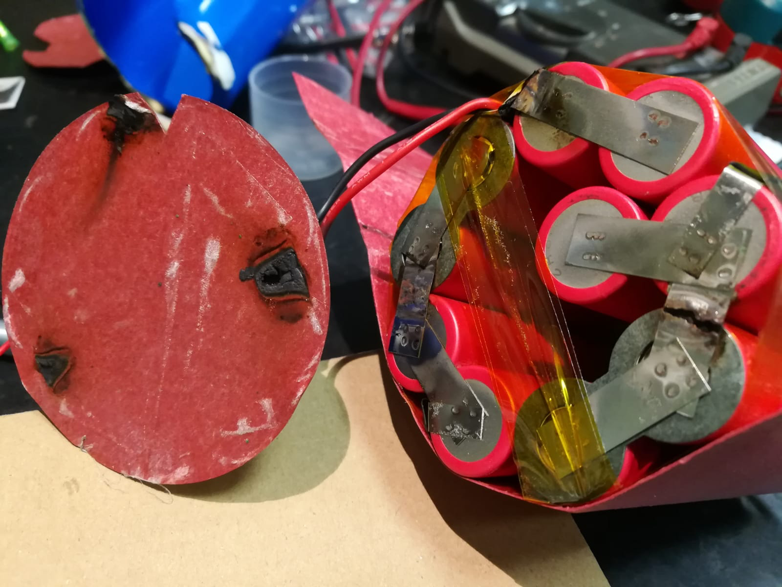

La batteria a borraccia (250Wh) che ho montato sulla bici di un amico non ha staccato Ha cotto le lamelle prima di riuscire a staccare tutto con lo spinotto. Gli ho messo un fusibile da 20A dopo aver ripristinato le lamelle. Sembra che gli elementi non abbiano subito danni, per ora va.
Motivo del corto?
E' stata colpa mia, ho collegato i due fili al motore senza controllare quale era il positivo e negativo sono andato a memoria sbagliando (era la seconda bici che facevo) i colori sono alla cimese! Bianco positivo e la calza negativo.
Quando ho acceso (interrutore della borraccia) i fili si sono subito scaldati, ho spento ma troppo tardi. Pensavo che invertendo la polarità al max il motore girasse al rovescio invece no! Ho restituito la batteria a chi me l'ha venduta e con 30€ + spedizione ho risolto, mi ha montato anche il fusibile. Ecco come si era conciata.
Motivo del corto?
Accidenti una bella scaldata, l'importante che tu abbia risolto.
