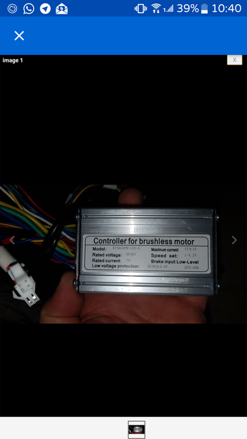

Ciao a tutti,dopo un centinaio di kilometri sulla mia bipa elettrica,
con solo l'accelleratore,vorrei aggiungere un pas ,
vorrei evitare di smontare il m.c e ne ho trovati diversi
che fanno al caso mio,vi allego la foto della mia centralina e il link del pas
che ho trovato,vorrei sapere se tutto è compatibile ,
inoltre vorrei avere la conferma di poter montare
il pas della parte sinistra,ovvero dove non è presente
la corona!Inoltre se volessi un giorno cambiare centralina
giusto per avere un pò più di spunto,quale mi consigliate?

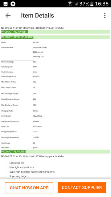

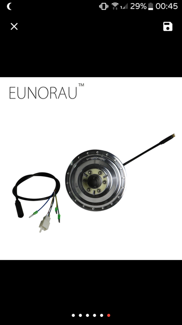

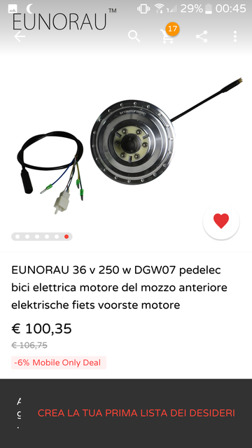

Il motore è un brushless geared che per ora va a 7Ax36v=252W

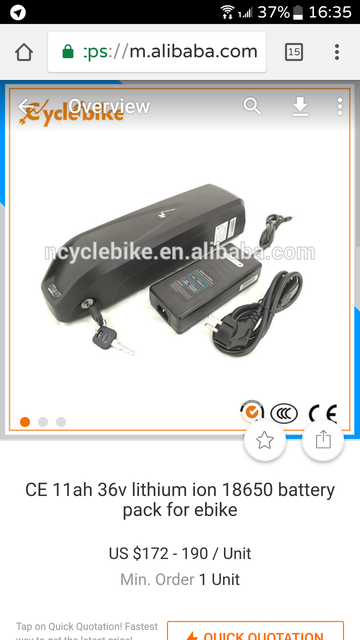

ma che è dato per 350w,vi allego anche la foto del motore e
della batteria (36v 11ah con celle samsung,immagino le 22p)

Purtroppo non posso assicurarti che un pas "X" sia compatibile con la tua centralina, infatti generalmente per ovviare al problema acquisto le due cose simultaneamente dallo stesso venditore: Ci sono pas che lavorano solo a sinistra, altri che lavorano solo a destra e alcuni che sono assolutamente reversibili, ma da qui a sapere se una determinata centralina sarà in grado di decifrarne il segnale ce ne corre...
Per il resto non ti consiglio di aumentare la potenza di quel motore, non perchè si brucia, ma solo per il fatto che la tua forcella non gradirebbe la cosa: Già adesso con la batteria carica al massimo (42V) hai oltre 580W di picco in accelerazione e in salita, e ritengo che per una comune forcella per bici sia il massimo ammissibile.
Se invece decidi di montare un motore posteriore allora puoi portare la potenza ad almeno 350W continui e 700W di picco sena problemi di nessun genere.

Ciao Barba, ti ringrazio per la risposta, il motore è posteriore, il fatto è che avendo già comprato la bici elettrificata non sono riuscito a risalire esattamente al motore, il modello è quello ma è posteriore :)

Ottima cosa, allora puoi acquistare una centralina da 36V-10A continui e 20A di picco e portare la tua potenza a 360W continui, cosa che il motore a quanto dici digerisce benissimo: Naturalmente potresti salire anche a 12A-25A senza danneggiare il motore, ma solo se la tua batteria (come quella in fotografia che raggiunge i 40A di picco) è in grado di soddisfare l'aumentata richiesta di corrente.
Al momento che cambi la centralina acquista sullo stesso sito anche il pas dedicato, almeno non devi stressarti in seguito.

Ok, se volessi prendere una centralina con 10A(o giù di lì) continui anziché i 7A di adesso, con relativo pas e sopratutto con un display LCD che mi dia qualche informazione in più(ora ho un display 780 che mi dice solo la carica della batteria e il livello di assistenza che tanto per ora non potevo usare)quali kit mi consigli? Aspetto qualche link (il motore è appunto brushless con sensore di hall)
