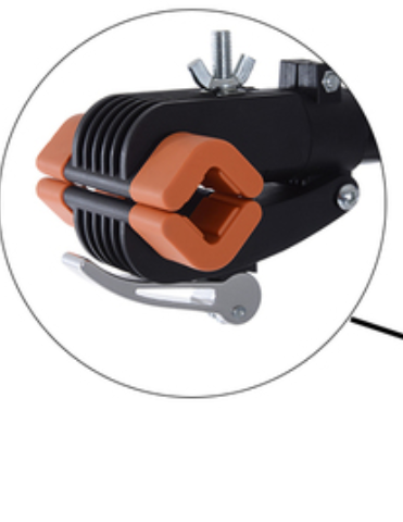

Ciao a tutti,
avete soluzione alternative? mio parere, rimane poco affidabile per ebike.

Se è quello della Lidl non ci sono problemi,
pero' io tolgo la batteria perché con quella attaccata faccio
fatica a far passare il morsetto sotto il telaio.

Andrea, parla di max 20 Kg però.

Ma non dondola mentre ci lavori? Io ho da diversi anni quello della foto di Giovy è ottimo

Ciao Giovy
quoto ciò che ti hanno detto gli altri utenti. Non è poco affidabile. E'funzionale.
Quello a soffitto è anche una buona alternativa, ma devi forare " il soffitto " e quando ci lavori spesso può dondolare l' E-bike.
Entrambi reggono il peso delle E-bike.
