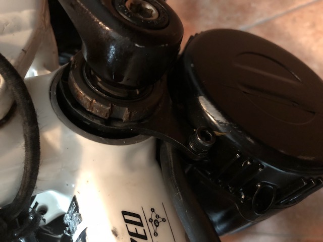

A me e' capitato lo stesso con specialized stumpjumper FSR : ho inserito il bbs fissato ghiera e viti e sta fermo da 2-3 ANNI.
wsurfer
859 Messaggi
Inserito il - 04/03/2018 : 15:55:47  Mostra Profilo Invia a wsurfer un Messaggio Privato  Rispondi Quotando
61,94 KB

Il diametro della sede del movimento centrale e' di 45,5 mm, le boccole di Alcedo sono da 41mm.
Do un'occhiata agli adattatori FSA.
