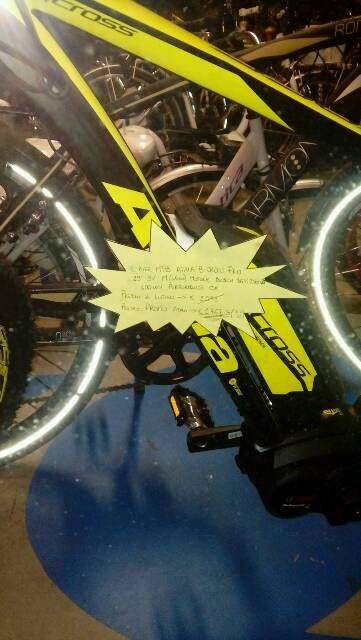

Buonasera, mi sono iscritto al forum per chiedere un consiglio a voi visto che io sono un profano e la mia conoscenza è limitata. Sto cercando una eBike per fare il tragitto casa lavoro, e ho già le idee chiare sul fatto di volere un modello con motore centrale. Tra tutto quello che ho visto in zona oggi un rivenditore mi ha proposto 2 bici usate che tra ciò che ho visto fino ad ora secondo me sono le più interessanti. Qui potete vedere le foto che ho fatto:
https://www.dropbox.com/sh/y8p0fhhdfdn1wzq/AAAw4Kv2OHKN-O4bPf5FPALJa?dl=0
Entrambe con motore Bosh Performance Line, il prezzo è di 1400 per la grigia e 1200 per quella nera e gialla. La grigia ha 3000 Km e 20 cicli di batteria, la gialla poco più di 3000 km ma non mi ha saputo dire il numero esatto di cicli perchè non ha fatto la diagnosi (pensa però che dovrebbe essere sempre sui 20/30).
A parte le caratteristiche riguardanti il tipo di cambio, il rivenditore mi ha detto che la grigia ha la sella ammortizzata e ha le ruote di diametro differente, l'ha definita da freeride....
Chiaramente mi verrebbero consegnate ripulite, ingrassate e nel caso di quella gialla con delle gomme nuove. Ci sono altre cose a cui dovrei prestare attenzione?
E per l'uso che ne dovrei fare io le dovrei comunque "snaturare" dovendo aggiungere quantomeno luci e parafanghi.
La domanda da un milione di dollari alla fine è: Quale comprare? I prezzi vi sembrano ragionevoli?

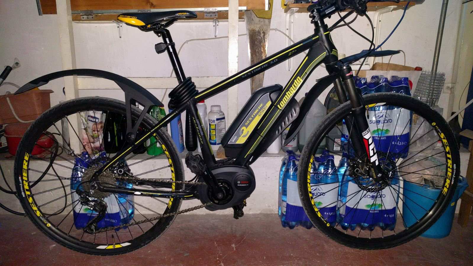

Salve, per completezza del post volevo dirvi che alla fine ho preso la Lombardo, da 1 mese ormai, per il momento ne sono veramente entusiasta, ci ho già fatto circa 200 km (km più, km meno). Non sono molto sicuro della durata della batteria, attualmente faccio circa 30/40 km.
Per il resto e per la mia limitata esperienza devo dire che mi trovo molto bene.
