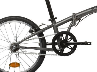

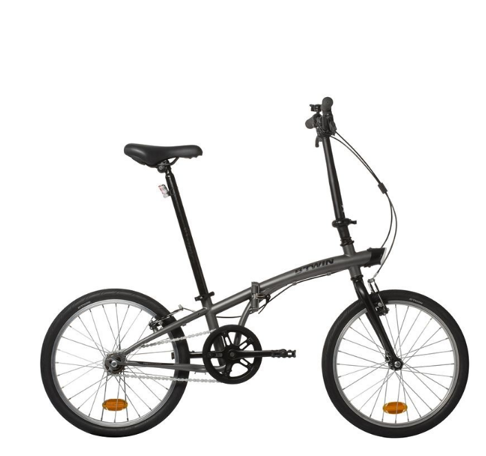

                        |  Steu851 ha scritto:
  La batteria Frog è simile a quella montata sulla mia pieghevole che vedi in firma, ha di buono che nella parte inferiore c'è il posto per la centralina.
  ma si riesce a montare su qualsiasi pieghevole? perché alcune (per fare un esempio quella di decathlon) ha il cannotto che rientra molto nel telaio quando è ripiegata, e  mi pare di capire che il portabatteria vada a battuta sul telaio... o sbaglio?
    216,93 KB
    85,17 KB |
                 4103 Messaggi  |
                       Inserito il - 06/04/2018 :  17:02:00
                      |  Certo dipende da come è fatto il telaio, se vedi nella mia è fissata al canotto |
  E-MTB: Haibike Xduro AllMtn 3.0 2020 E-MTB moglie : Haibike Xduro AllMtn 3.5 2020 Util-Ebike: Libellula versione 2.6 con step-up e centralina sine wave Il mio canale Youtube https://www.youtube.com/c/YACVlog?sub_confirmation=1 |
                 mikymouse
                 19 Messaggi  |
                       Inserito il - 06/04/2018 :  18:02:43
  ma quindi si può mettere a un'altezza qualsiasi del cannotto? è che non mi è chiaro come si fissa... è solo un anello che si stringe?
