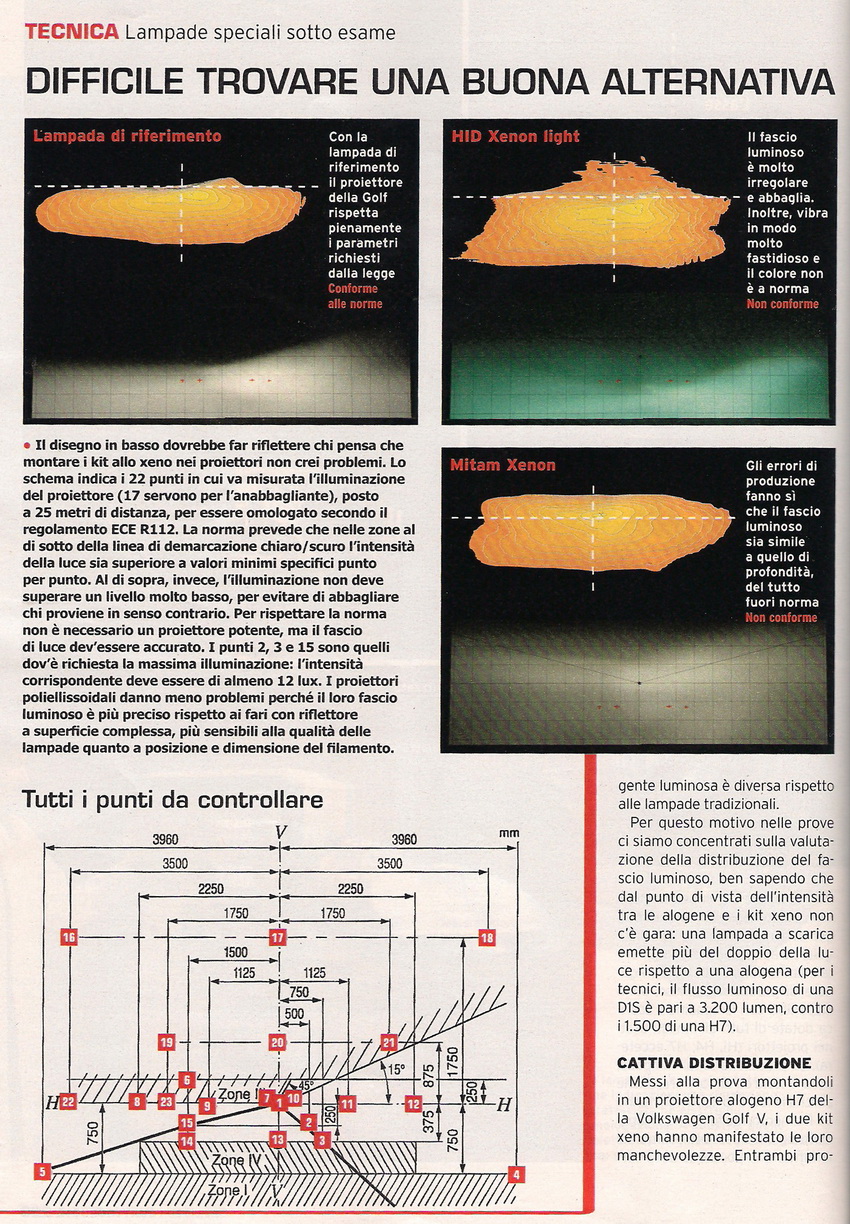

36548 Messaggi
Inserito il - 20/03/2018 : 07:50:19  Mostra Profilo Invia a Barba 49 un Messaggio Privato  Rispondi Quotando
Quoto, dichiarare i lux per un faro è un errore, sono i lumen ad interessare qualsiasi tipo di proiettore: Tanto per fare un esempio un faro per autovettura non deve superare (CdS) i 1900 lumen in posizione abbagliante e i 1000 lumen in posizione anabbagliante, i lux servono ad indicare la luminosità della sola sorgente nuda e non sono indicativi della bontà di un faro: Infatti quando vedete scritto sulle confezioni delle lampade per auto "1800 lumen" è un errore, in quel caso dovrebbero indicare i lux, i 1800 lumen quella lampada li eroga solo se montata in un buon riflettore per auto.
Una buona lampada alogena per auto è data per 1650 lumen, mentre i fari allo Xeno raggiungono (purtroppo) i 2000 lumen.

Inserito il - 20/03/2018 : 23:55:47  Mostra Profilo Invia a pixbuster un Messaggio Privato  Rispondi Quotando
No Barba, scusami:
i lumen sono la quantità totale di luce che emette la lampada (cioè la potenza)
I lux indicano quanto viene rischiarata la strada in un certo punto
Per le auto ci sono limiti nel valore dei lux che non devono essere meno di "tot" sotto ad una certa linea e ad una certa distanza; e non devono essere di più di "tot altro" sopra a tale linea
Su un faro omologato, i lux devono sottostare a queste regole;
poi, più lumen ci sono, più il fascio è largo o, nel caso degli abbaglianti, più illumina TUTTA la strada sia vicino che lontano
Purtroppo ci son molti fari non a norma
