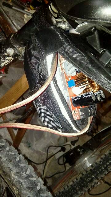

Inserito il - 22/03/2018 : 22:30:16  Mostra Profilo Invia a andrea 104KG un Messaggio Privato  Rispondi Quotando
Il quesito è cosa succede a un tsdz2 con lo step-up
Per ora montato provvisorio e poche centinaia di metri....
50,68 KB
102,28 KB
Modificato da - andrea 104KG in Data 22/03/2018 22:31:41

Abbiamo così deciso di sperimentare lo step up (io ne avevo uno, lui lo ha comperato) tanto era già un pò che ci pensavo.
Purtroppo la sua sperimentazione non si è conclusa bene, non so perchè ma la centralina resta bloccata sugli stessi watt più o meno di quando va a 36v
La sperimentazione consisteva nel portare il motore a 44,7 v (dicono che non si possa passare i 45v, ma poi non è vero va fino a 50...)
Io invece ho raggiunto i seguenti risultati (da wattmetro):
Salitella di test
Liv1 5.47a 257w
Liv2 ben 12a 536w
Liv3 21,15a 770w !
Liv4 21,38a 774w! Ovvio 3 e 4 restano uguali però. ..al 4 s'impenna!
Sul 15% sembra pianura, sul 20% sali fischiettando :-)
Non posso approfondire perchè era un freddo cane e ho fatto solo un paio di km senza abbigliamento adeguato...
Ma sembra proprio un altro motore:
gira rotondo senza l'andamento ad onda tipico dei centrali...
su salite toste va su in maniera incredibile
Mi riservo però altre prove...
In particolare ci vuole un'ottima batteria, la mia è poco adatta
Però sembra non funzionare sui motori di futurbike.... possibile che la mappatura "fermi" l'aumento di tensione?

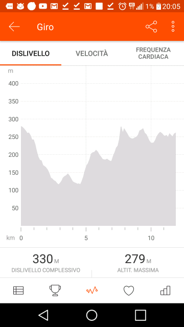

Oggi ho fatto 10 km di strade di campagna ripide e a 790w va su che è una meraviglia... rimane comunque vuoto nell'intermedio, nel senso che appena finisce la salita dura il torsimetro abbassa... come fa a 36v, anche se a 44,7v si sente un pò meno.
Finalmente non c'è più il limite di allungo!! mi spiego, quando parti sembra di avere la ferrari ma poi anche se spingi come un matto più di tanto non ti da, adesso allunga fin che vuoi, o almeno più delle mie gambe :-) Credo sia il famoso problema della cadenza che si è alzata...

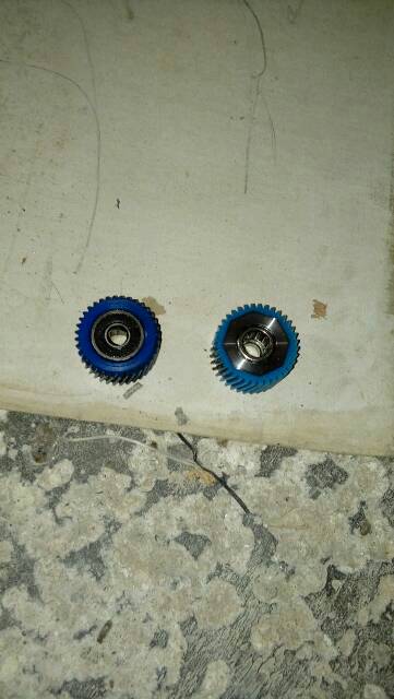

14779 Messaggi
Inserito il - 27/03/2018 : 22:35:05  Mostra Profilo Invia a andrea 104KG un Messaggio Privato  Rispondi Quotando
33,02 KB
14779 Messaggi
Inserito il - 27/03/2018 : 22:36:10  Mostra Profilo Invia a andrea 104KG un Messaggio Privato  Rispondi Quotando
Non sono proprio fortunato con sto motorello, ho rismontato ilmotore, che come sempre non viene giù e tocca martellare... stavolta speriamo di essere più fortunati...
L'ingranaggio blu dopo 1600km è perfetto quindi non è quello che fa il "muggito" e fa tremare il motore, sicuramente è la malefica ruota libera
L'ingranaggio blu di ricambio ce l'avevo e quindi l'ho cambiato per sfizio, sembrano essere diversi, mah magari è la piccola ruota libera dentro l'ingranaggio, anche se ci spero poco

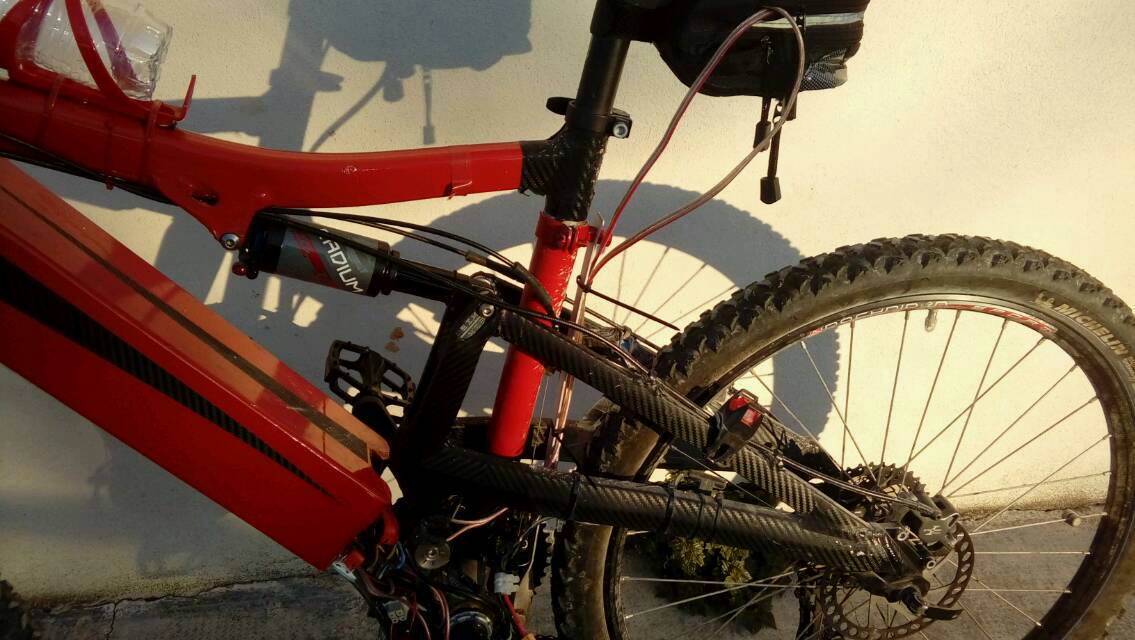

Inserito il - 06/04/2018 : 23:50:48  Mostra Profilo Invia a chicc0zz0 un Messaggio Privato  Rispondi Quotando
grazie ai consigli di andrea, anche ho montato lo step-up, collegando i fili con dei banali mammut
nonostante la mia totale ignoranza in materia, tra aprire plastiche del motore, tagliare i fili tra batteria e motore e collegare i fili verso lo step-up ci ho messo 40 minuti

morale della favola: attaccata batteria, impostata tensione a 32V (la tensione a batteria completamente carica è 29V) e funziona!!!
per provare ho percorso solo 100m, domani penso che lo porterò subito a 34V e appena posso lo testo un po'
se i primi test andranno bene (= non fonderanno il motore) dovrò comunque aspettare l'estate per testare anche quando c'è caldo, e anche sperare che nei prossimi giorni venga una giornata di vento forte, per spremere il motore nelle mie condizioni abituali di utilizzo, oppure potrei provare anche in salita
non mi piace invece che i fili rimangono a vista, oltretutto mentre andrea ha fili doppi, che rimangono più ordinati, io ho usato quello che avevo in casa, ovvero 4 fili singoli
penso che una soluzione per nasconderli il più possibile sia mettere lo step-up in un case per batteria da portaborraccia, o anche farli correre dentro al parafango, ma se ne parlerà più avanti se le prove andranno bene
piuttosto, 2 domande:
- i miei fili sono lunghi circa 60/70cm, è troppo? c'è dispersione? Di fatto tra batteria e motore adesso c'è oltre 120cm
- io finora ho sempre lasciato la batteria attaccata mentre sono a lavoro (10h) e staccata mentre sono a casa (dalla sera al mattino). con lo step-up montato conviene staccarla sempre per evitare assorbimenti oppure non c'entra nulla?
NCM Milano 48V 28"
14779 Messaggi
Inserito il - 07/04/2018 : 00:24:13  Mostra Profilo Invia a andrea 104KG un Messaggio Privato  Rispondi Quotando
Bene, non immagini la soddisfazione nel sentire che funziona mi sento un mini-barba
Io ho trovato dei fili da hi-fi, niente di professionale, ma almeno sono uniti due a due. Se sono sufficentemente grossi non succede nulla.
La batteria va staccata perchè l'aggeggino continua a consumare un pò.
Fai sapere che sono curiosissimo!!

Dopo un pò che era ferma ho ripreso la bici col tsdz2 e step up fissato a 44,7v. Mi aveva spaventato il "muggito con vibrazione" proveniente dal motore, rimanere a piedi in fondo a un fosso non è la mia massima aspirazione
Con il cambio dell'ingranaggio blù, (apparentemente il vecchio non era rovinato), il problema del rumore strano non si è più ripresentato, mah forse era la piccola ruota libera interna all'ingranaggio che slittava. Meglio così.
Il giretto è stato breve, appena 13 km ma per strade di campagna con alcune rampe anche oltre il 25%
Confermo che il torsimetro diventa molto più "sopportabile" i soli 3,7v in più cambiano l'aspetto del motore.
Arriva oltre 700w facilmente ma la curva di coppia diversa fa si che possano anche non servire a nulla....
Si va su, molto piano, 6kmh praticamente dappertutto con 400-500w, adesso riesco ad ottenerli con più continuità, difficile spiegarsi è che prima li ottenevo a strappi, mezza pedalata per volta adesso sono più continui. Lo sforzo sul pedale non è diminuito ma è più "efficente"e mi da meno fastidio, più rotondo.
A fine giro ho fatto 2 volte una stessa piccola rampa al 20% di meno di cento metri. La prima volta con un rapporto lunghetto, non so di preciso ma circa 20 denti al posteriore. Il motore va a oltre i 700w, più di 20a di assorbimento e si sale agevolmente a 8-9kmh però la batteria 10s4p droppa dai 38v fin sotto 34v.
Poi l'ho rifatta col 36/36 (ho anche il 40 ma non ho voluto metterlo sul 20%) e si va su con sforzo molto modesto a 6kmh con soli 10-11a di assorbimento, circa 400w, meno drop e meno stress della batteria. Certo 6kmh sono quasi fermo ma tutto sommato... c'è un notevole "effetto paranco" che ti tira su.
Confermo l'impressione avuta della maggiore godibilità sui falsopiani, il mio peggior nemico adesso riesco a ricevere un'assistenza sufficiente anche li per non farmi venire i crampi alle gambe.
Il bello è che nel giretto ho consumato circa 5ah e batteria a 38v al termine, che per quei giri sono più o meno quello che consumavo prima.
Per adesso mi ritengo abbastanza soddisfatto, per i giretti in campagna posso usarla, per i giri lunghi la batteria è troppo piccola, ma questo non dipende dal motore .
Certo non è minimamente confrontabile con l'hub super ht, è lentissima al confronto, ma non si può pretendere tutto
Vi aggiornerò se usandola a 44,7v in questo modo dovessero ripresentarsi problemi di qualche tipo
