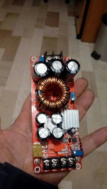

14779 Messaggi
Inserito il - 11/04/2018 : 21:25:55  Mostra Profilo Invia a andrea 104KG un Messaggio Privato  Rispondi Quotando
30,5 KB
Se lo step up è come questo il trimmer in basso è quello che fa da cut off, dovresti svitarlo tutto
Quello al centro regola gli ampere e l'ultimo il voltaggio, ma questo lo sai gia!

Ottimo, allora era lo step up troppo piccolo per quella centralina. Con la ncm come componenti scendi un po' di livello ma almeno dalle foto sembra comunque non economica. Del resto il prezzo è basso...
chicc0zz0
1496 Messaggi
Inserito il - 30/04/2018 : 14:24:06  Mostra Profilo Invia a chicc0zz0 un Messaggio Privato  Rispondi Quotando
Appunto, se riuscissi a vendere la bici a poco meno di quanto l'ho pagata, le 2 batterie di scorta (di cui una pagata 140€ ma in realtà si vende tranquillamente a 300/350€) e il motore di riserva, basterebbero max 2/300€ per farci uscire la NCM.
Lo so che perderei un po' come componenti, ma chissà, magari dopo qualche anno potrò sostituire qualcosa (cambio, freni).
