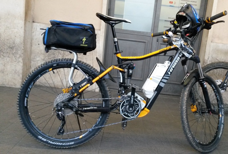

Inserito il - 26/03/2018 : 19:21:04  Mostra Profilo Invia a giordano5847 un Messaggio Privato  Rispondi Quotando
Le bici sono ammortizzate per far si che il ciclista (e di conseguanza tutto quello che è collegato alla parte fissa del telaio) non risenta delle sconnessure e delle buche, quindi i carichi vanno fissati al telaio, non al carro o agli astucci della forcella.
Mah! sono quattro anni che lo uso e ci ho caricato di tutto, non s'è mai rotto niente. Nei tubi ci ho fatto passare i fili per il fanalino posteriore Oscilla con la sospensione, se il carico è voluminoso ti potrebbe toccare ma non da fastidio. Ilragazzino che ho caricato pesava ca. 25kg in sentiero di montagna e salita

4149 Messaggi
Inserito il - 27/03/2018 : 20:29:03  Mostra Profilo Invia a giordano5847 un Messaggio Privato  Rispondi Quotando
andrea28 ha scritto:
Ragazzi la mia bipa è front (ammortizzata anteriormente):
http://catalogo.atala.it/e-mtb-front/24-b-cross-cx-500.html
Quindi non hai problemi, puoi prendere il portapacchi che vuoi
Il discorso era su questo tipo di portapacchi applicato ad una full.
E' fornito con tre puntoni di diversa lunghezza (inox) in modo che lo si possa applicare a diverse inclinazioni del supporto.
