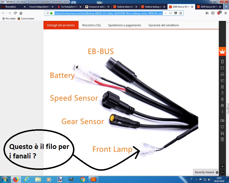

https://it.aliexpress.com/item/Bafang-BBS02-Kit-ebike-36V500W-8fun-bafang-motor-BBS02B-crank-Motor-eletric-bicycles-ebike-kits/32814136496.html?spm=a2g0y.search0104.3.2.385a17b7HD9GcQ&ws_ab_test=searchweb0_0,searchweb201602_4_10152_10151_10701_10065_10344_10068_10342_10343_10340_10341_10696_10084_10690_10083_10691_10618_10304_10307_10302_10689_5711215_10313_10059_10184_10534_100031_10688_10103_10624_10623_10622_10621_10620-10701,searchweb201603_50,ppcSwitch_5&algo_expid=1f6898e3-c971-4f0a-9663-670b1092cf85-0&algo_pvid=1f6898e3-c971-4f0a-9663-670b1092cf85&priceBeautifyAB=0
Questo bafang BBS02 da 500w ha il cavo per i fanali?
125,47 KB
Inserito il - 29/03/2018 : 15:41:09  Mostra Profilo  Visita l'Homepage di blindo7 Invia a blindo7 un Messaggio Privato  Rispondi Quotando
Si le versioni B di alcuni venditori tipo eunurao e greenbikekit hanno l'uscita luci, 6V presenti quando illumini il display e possono accendere luci da dinamo a basso consumo, mentre per led tipo solar storm è Affni he consumano qualche ampere credo non sia sufficente
Inserito il - 29/03/2018 : 22:43:41  Mostra Profilo Invia a pixbuster un Messaggio Privato  Rispondi Quotando
Tipicamente i fanali da bici sono da 6 watt perciò l'ucita del BBS avrà probaiblmente quella potenza
Le luci tipo SolarStorm a 2 led "mangiano" circa 6-7W perciò potrebbero andare bene; quelle a tre led sono probabilmente troppo potenti e non ce la farebbe
