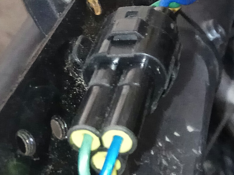

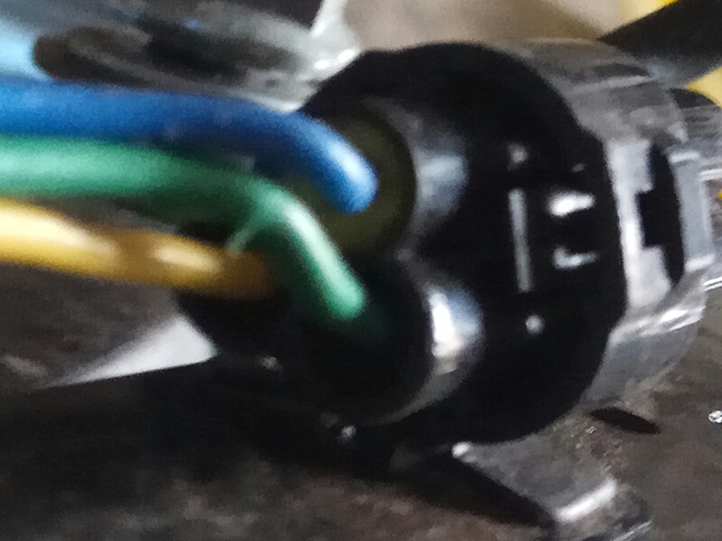

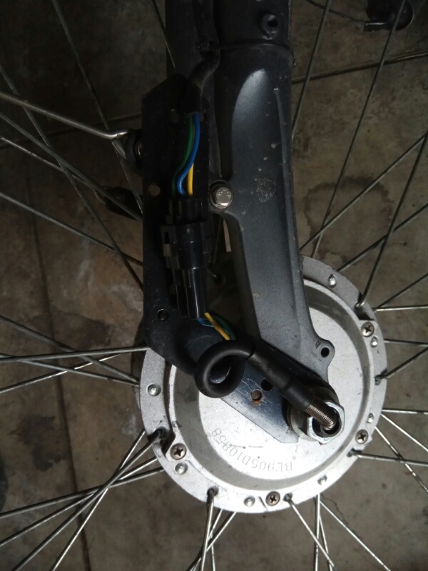

Ho bucato
Solo che è la ruota anteriore con l'hub.
C'è un bellissimo connettore per sganciare il cavo del motore
ma non riesco a sganciarlo.
Qualcuno ne ha esperienza?
Allego foto.
136,54 KB
144,83 KB
131,92 KB
Inserito il - 26/03/2018 : 18:33:59  Mostra Profilo Invia a Barba 49 un Messaggio Privato  Rispondi Quotando
Se devi solo riparare la foratura non è necessario togliere la motoruota, se invece pensi di sover sostituire la camera d'aria allora è meglio smontare tutto, anche se personalmente talvolta non lo faccio e cambio la camera d'aria con la ruota montata...

Ciao a volte si "saldano" per via della plastica deformata ,non sono connettori per grosse correnti .
Di solito taglio ,saldo e inserisco XT60 3poli nero .
Pensavo di cambiare camera d'aria ma vista la complicazione mi sa che vado di tiptop. Perché così come sta è seccante anche solo sbullonarla la ruota
grazie delle idee
Inserito il - 27/03/2018 : 11:00:31  Mostra Profilo Invia a Barba 49 un Messaggio Privato  Rispondi Quotando
Puoi anche cambiare la camera d'aria togliendo solo il dado dal lato opposto al connettore, basta allargare la forcella (se non è ammortizzata, ovviamente) e la camera d'aria esce ed entra...
