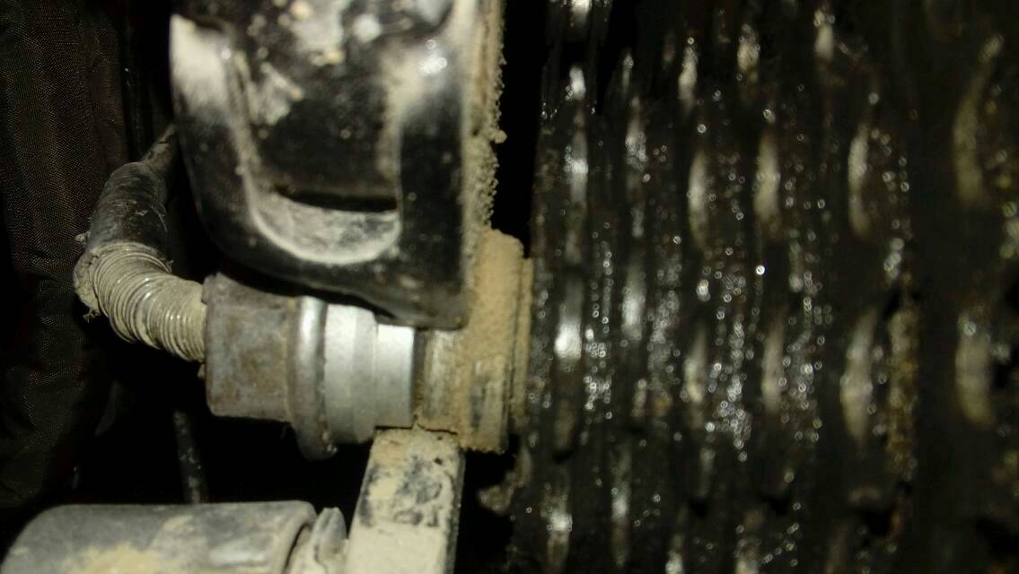

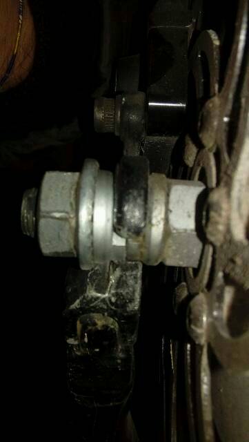

Siccome il motore a picchi di 950w ho notato che i forcellini mi sembravano allargati e la rondella interna reggesse tutto lo sforzo. Visto che sono abbastanza spessi ne ho messe due una anche esterna. Secondo voi va bene? Dovrebbero reggere il doppio...

Sul lato cablaggio sei a limite ,meglio evitare può saltare il filetto perché il perno è cavo .
Se ti senti torsioni ci sono i torque Arms per gli hub motor più grossi ,mi sembra che sono per perno 14mm mentre i bpm sono 12mm ,controlla perché vado a memoria .

Se il perno del motore lato cavetto non arriva almeno al pari del dado ha ragione Gianluigi, quindi dovresti ribassare il torque esterno che hai aggiunto per guadagnare un po' di filettatura: Se invece l'asse è a filo del dado ve benissimo così...
Se vuoi ulteriormente migliorare la situazione devi far si che l'asse del motore entri più a fondo nei forcellini, personalmente uso la lima senza pietà pur di far entrare bene l'asse e far lavorare al top i torque arms.

L'asse esce di un filetto intero.. Provo per un po' così ma credo vada bene le rondelle prendono molto bene
