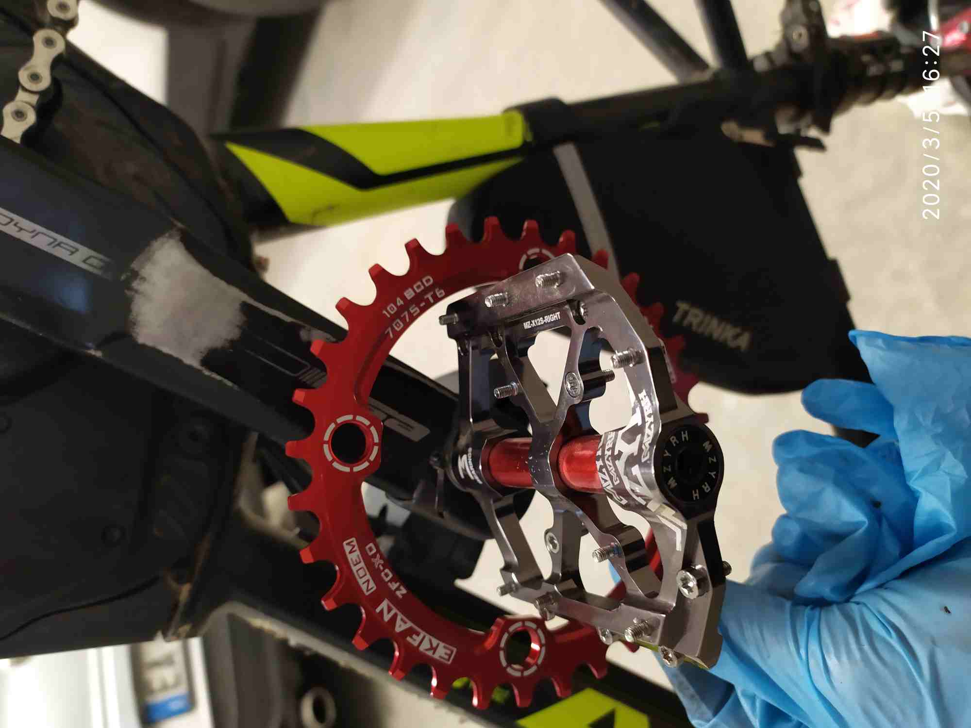

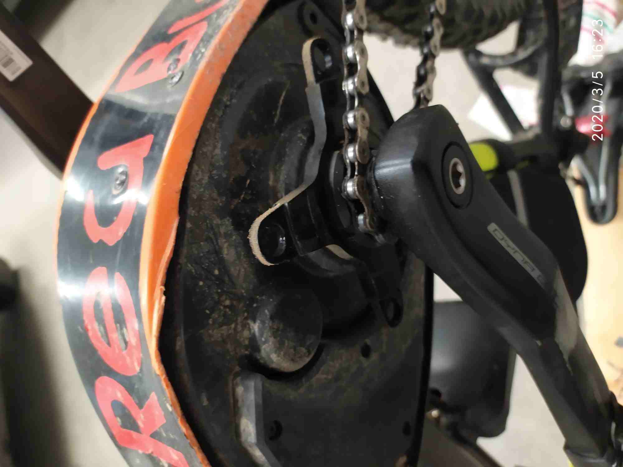

Inserito il - 05/03/2020 : 21:05:19  Mostra Profilo  Rispondi Quotando
Non ho dovuto neppure togliere il pedale passa tutto
86,15 KB
Ghostrider
667 Messaggi
Inserito il - 05/03/2020 : 21:13:08  Mostra Profilo  Rispondi Quotando
Bik3r : si toglie tutto facilmente... Dovresti riuscire a passare per trovare gli attacchi per la luce... Se è nel carter piccolo in plastica non ci dovrebbero essere problemi
72,46 KB
bik3r
432 Messaggi
Inserito il - 05/03/2020 : 23:01:08  Mostra Profilo Invia a bik3r un Messaggio Privato  Rispondi Quotando
Grazie, le boccole che tengono la corona alla fine con cosa le hai svitate? brugola e cacciavite piatto o chiave apposita?
Ghostrider
667 Messaggi
Inserito il - 05/03/2020 : 23:49:19  Mostra Profilo  Rispondi Quotando
Brugola e cacciavite... Si svita facilmente non credevo (antiorario sviti) alcune si svitano senza tenere con il cacciavite dietro, quando si avvita si chiudono da sole non serve il cacciavite dietro solo la brugola davanti, girando orario

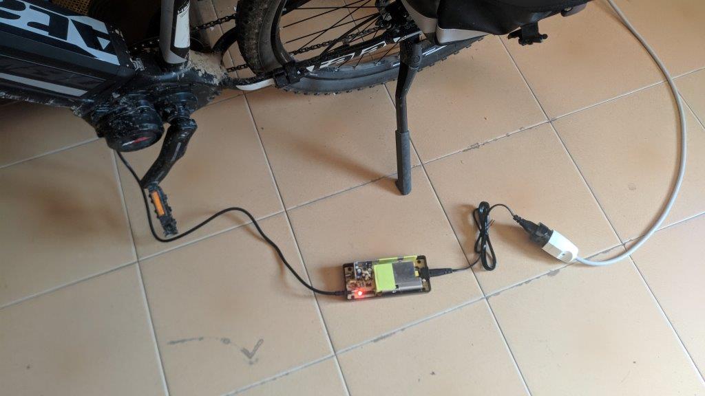

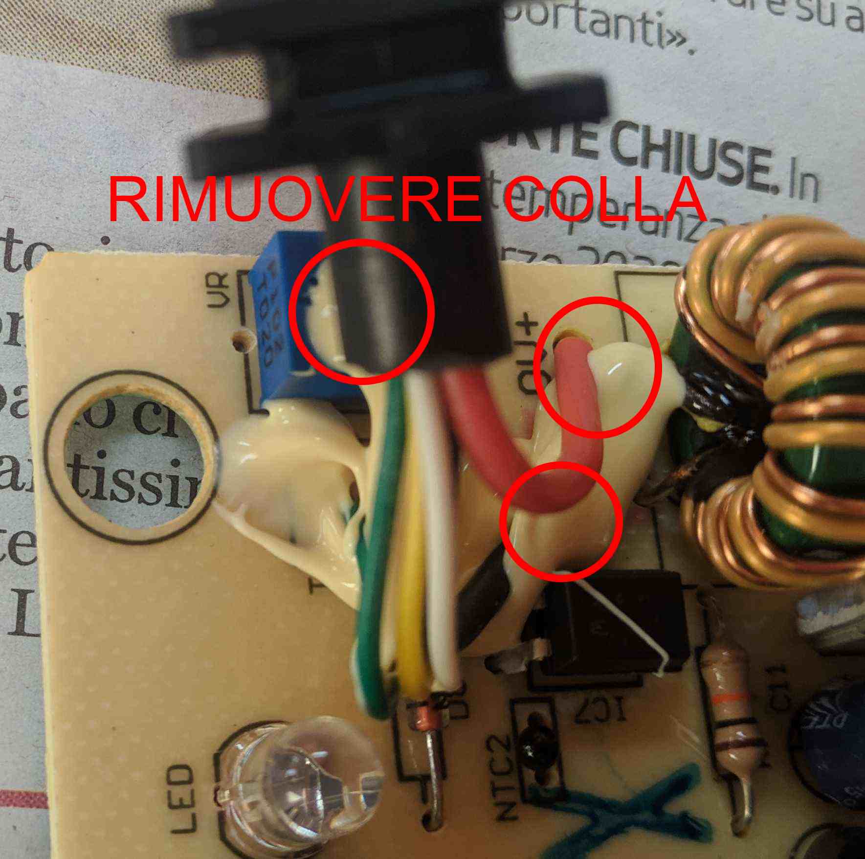

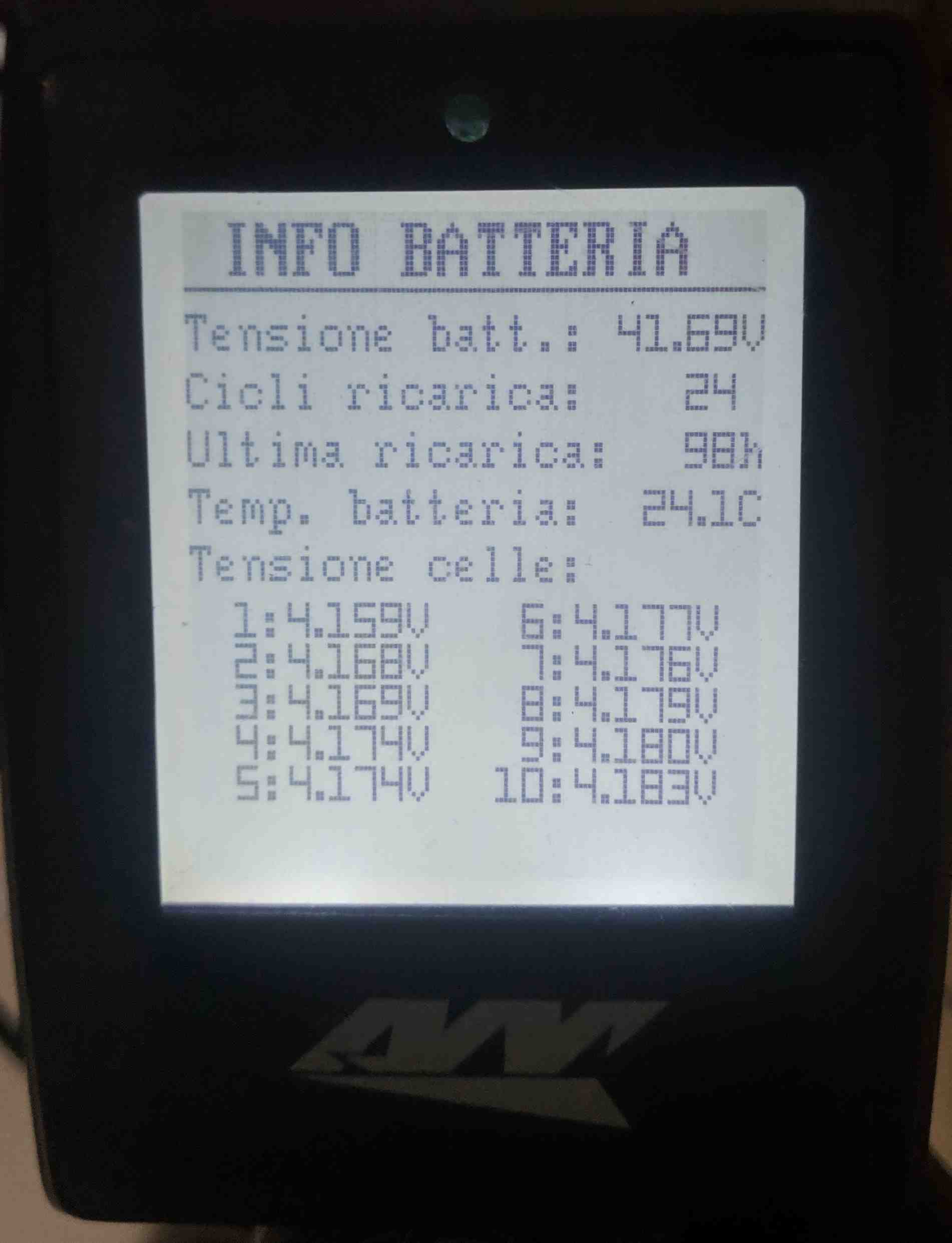

Causa covid la mia bici è stata ferma diversi mesi con la batteria al 50% circa. Ieri dopo una ricarica completa l'ho trovata così
117,18 KB
Oltre alla tensione bassa ho notato che lo sbilanciamento tra la prima e l'ultima cella era più marcato rispetto al solito.
Da nuova caricava fino a 4.18V circa per cella fino a questo momento.

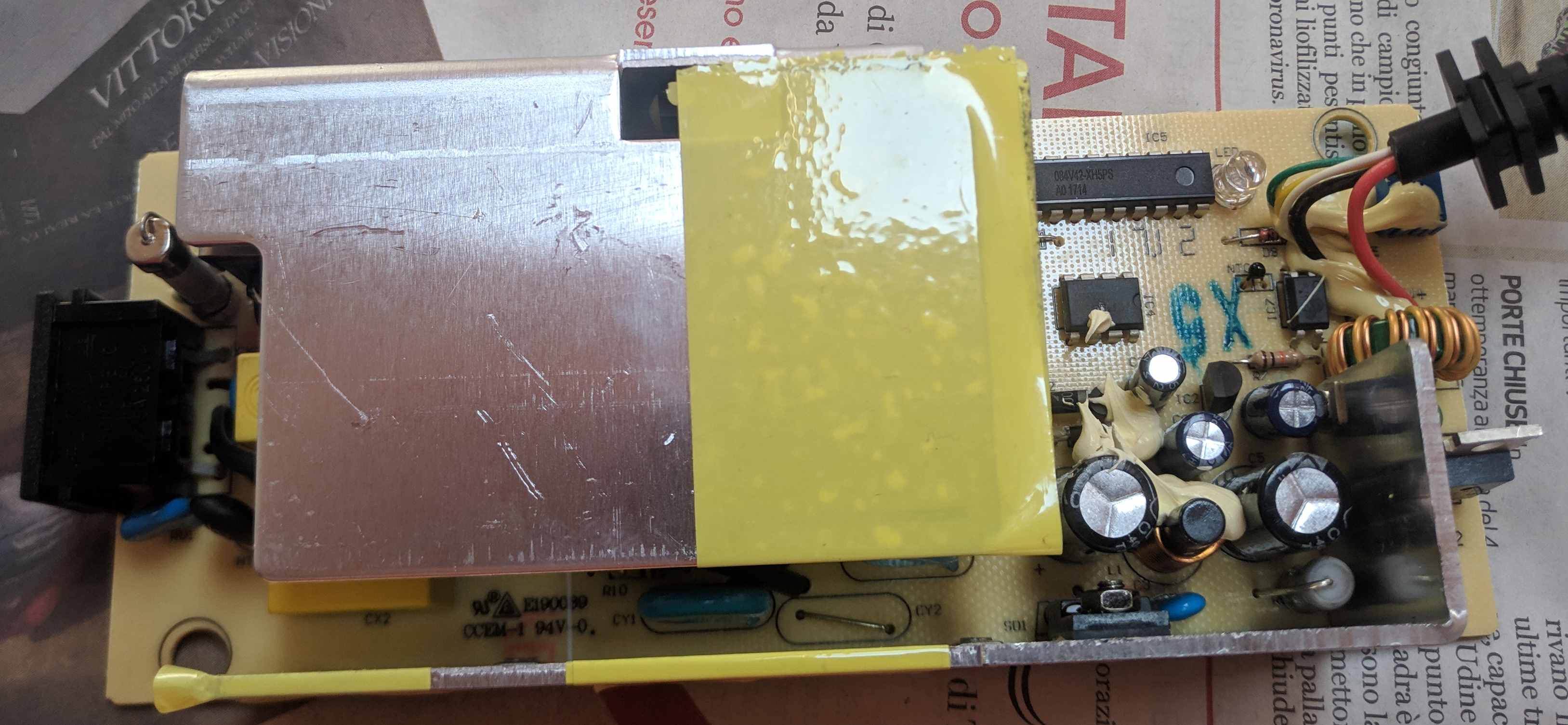

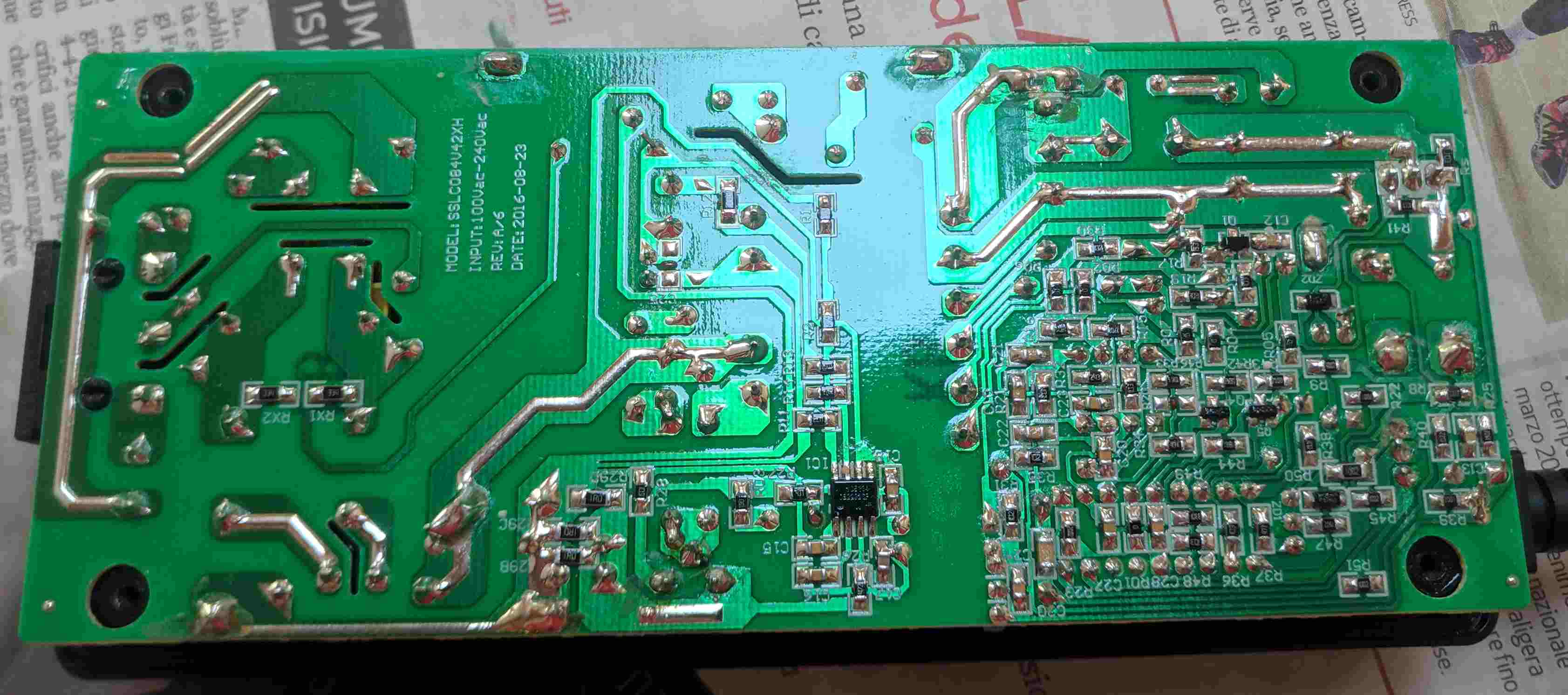

Pensando che il bms non riuscendo a bilanciare tutte le celle alla stessa tensione, provo ad aprire il caricabatterie per vedere se sia possibile tarare la tensione di 42v.
307,35 KB
304,93 KB
215,88 KB
trovato il trimmer della regolazione noto che è stato tutto siliconato
150,85 KB
Dopo aver pulito tutto, provo a regolare la tensione "a vuoto" senza avere collegato la batteria (luce verde) e partendo da una tensione di 41,5V la porto a 41,8V.
Collego la batteria (led rosso) e rimisuro nuovamente la tensione e noto che non è 41,8V ,ma 42,3V allora stacco e abbasso la tensione a vuoto fino a che sotto carico mi trovi esattamente 42V; il trimmer è molto sensibile non essendo multigiri, bisogna stare attenti ed essere precisi.

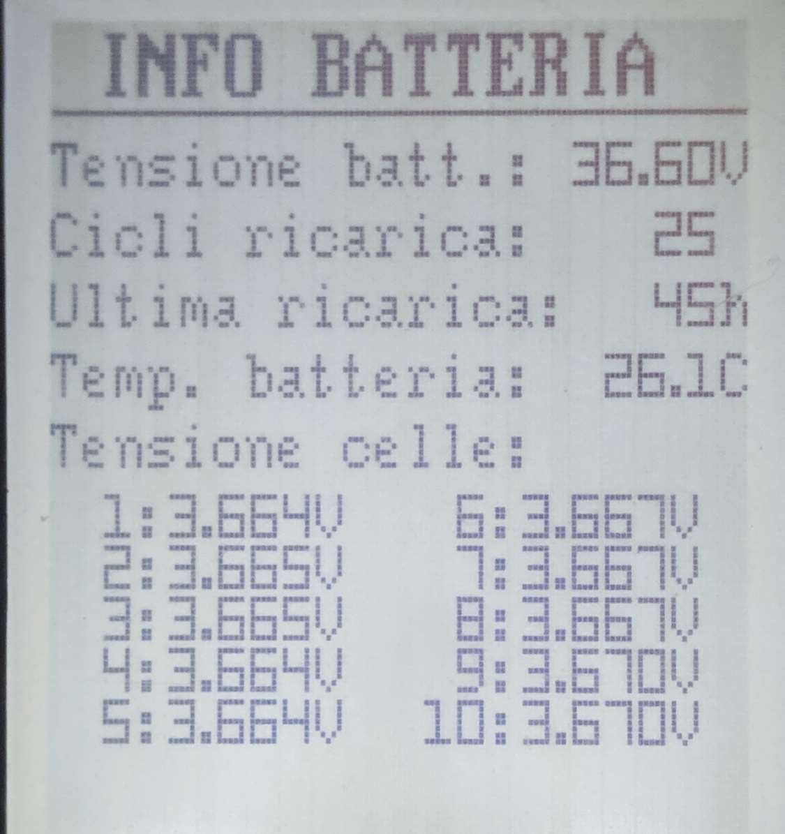

Faccio finire la carica controllando sia la tensione sia l'assorbimento dal lato 230v per capire quando il carica batterie ha finito.
Trovo questa situazione
144,26 KB
Non solo il bms non ha bilanciato nulla (sempre 0.025v di differenza), ma l'ultima cella secondo me è troppo alta di tensione.
Chiedo agli esperti quanto è di solito lo sbilanciamento corretto che deve aver una batteria del genere?
Sinceramente non vorrei aprire anche la batteria, visto che ha i sigilli di garanzia, per bilanciare a mano uno singolo parallelo.
Sergiom2
3797 Messaggi
Inserito il - 23/05/2020 : 21:57:51  Mostra Profilo  Rispondi Quotando
Renditi conto che lo strumento non è perfetto e probabilmente se non avessero messo sta cosa nessuno si sarebbe lamentato.
Se ci fai caso la tensione aumenta in modo costante tra la prima e l'ultima.
Un tester buono costa 200 euro... Qui nel display vedi comunque la tensione dei paralleli ma non fartene una ragione di vita se c'è un piccolo scostamento.
Ovviamente è un mio personalissimo parere...

bik3r
432 Messaggi
Inserito il - 24/05/2020 : 10:35:31  Mostra Profilo Invia a bik3r un Messaggio Privato  Rispondi Quotando
Ghostrider ha scritto:
Anche io ho stesso problema con la batteria che non carica completamente... Però la mia di peggio ha che quando arriva al 16% si spegne... Prima a zero andava ancora un po'... La tua arrivava a zero? Fammi sapere se con la modifica che hai fatto va meglio. Grazie
A 0% non sono mai arrivato, da nuova sono arrivato al 4% e spingeva ancora, qualche giorno fa sono arrivato al 23% senza problemi, non penso di arrivare mai a 0% per paura che l'assistenza mi abbandoni lontano da casa.
Secondo me il problema è il calcolo della percentuale da parte del bms, a 41.69V segna 100% e anche a 42V quindi in teoria devi portare la batteria a carica completa (42V) per "fissare il 100%" e poi vedere se vai sotto il 16%.
Non è consigliato alla lunga per un buon mantenimento della batteria scaricarla troppo e se prorio vuoi spremerla fino al 0%, appena torni a casa la prima cosa da fare è metterla sotto carica,in modo che le celle restino per il minor tempo possibile a tensioni basse.
La mia batteria proverò ad usarla tenendo sotto controllo che lo sbilanciamento non aumenti e se sarò costretto, procederò con il ribilancare ogni singolo parallelo singolarmente.

bik3r
432 Messaggi
Inserito il - 24/05/2020 : 11:47:12  Mostra Profilo Invia a bik3r un Messaggio Privato  Rispondi Quotando
MilleMiglia ha scritto:
Invece di intervenire sul charger avrei provato a fare un paio di giri e di cicli per vedere se usando la batteria migliorasse la situazione di bilanciamento, poi meglio 41.8V piuttosto che 42,2V imho
Infatti finita la prova, visto che non bilanciava, ho ritarato il carica batterie a 41,9V sperando che non si stari ancora

Per tarare il carica batteria quali parametri poi hai controllato? Cioè hai controllato con un tester o usi solo la schermata della bici?
Partiamo dicendo che se non sei pratico, meglio che ti faccia aiutare da un amico elettricista o qualcuno che ne capisce di elettronica, visto che si dovrà lavorare con il carica batterie aperto dove circolano 230v
Serve un multimetro preciso in grado di leggere 50 volt con due cifre decimali (42,00V), già io con un tester da 50€ ho faticato perchè aveva solo un decimale e per trovare il giusto settaggio ho fatto diverse prove.
IL PROCEDIMENTO è QUESTO:
0) caricare la batteria completamente (fino a dove riesce)
1) aprire il carica batterie
2) rimuovere la colla sui fili rosso, nero e sul trimmer
3) sul il guscio inferiore installare la scheda elettronica per proteggere le superfici dalla corrente elettrica
4) con i puntali del tester misurare, dal lato superiore della scheda, tra il filo rosso e quello nero la tensione del carica batterie A VUOTO con la batteria staccata (LED VERDE)
5) agire sul trimmer molto dolcemente perchè ha pochissima corsa e innalzare la tensione di 0,2V
6) staccare l'alimentazione e controllare che la tensione sia quella appena tarata
7) collegare la batteria
8) verificare con il tester sempre sui fili rosso e nero la tensione in uscita (LED ROSSO) NON DEVE ESSERE SUPERIORE A 42,00V
9) se superiore a 42,00V STACCARE IMMEDIATAMENTE e ripetere il punto 4 e 5 ABBASSANDO la tensione e ripetere il punto 8
10) con la batteria collegata alla bici controllare la tensione che viene letta nella schermata "INFO BATTERIA" e se è inferiore o uguale a 42,00V non tocchiamo più niente, se è ancora troppo alta, ripetere il punto 9
11) verificare che il carica batterie finisca di caricare (led VERDE) e se possibile controllando con un wattmetro lato 230V che assorba meno di 1 Watt RESTANDO PRESENTI E VIGILI, questa è la procedura più pericolosa in assoluto perchè se sovraccarichiamo troppo le celle al litio possono esplodere e prendere fuoco se abbiamo sbagliato qualcosa.
12) se riusciamo in tutte e 11 le operazioni abbiamo finito
CONSIGLIO PERSONALE: tarare tra 41,80 e 41,90 per preservare la vita della batteria.
147,69 KB
66,01 KB
PRESTATE MOLTA ATTENZIONE A MANEGGIARE IL CARICA BATTERIE, NON TOCCARE IN ASSOLUTO LA PARTE DELLA SCHEDA, CIRCOLA UNA TENSIONE POTENZIALMENTE MORTALE.

Oggi ho fatto un giro e ho scaricato la batteria circa a metà (47%)
72,37 KB
77,84 KB
Sembra che in scarica si siano più o meno riallineate come bilanciamento.
Lascio riposare la batteria qualche giorno e verifico facendo la carica se migliora o no

36682 Messaggi
Inserito il - 26/05/2020 : 05:23:42  Mostra Profilo Invia a Barba 49 un Messaggio Privato  Rispondi Quotando
@Ghostrider: Premesso che non bisogna mai arrivare a scaricare la batteria oltre l'80% il fatto che con il 16% di carica residua l'assistenza si spenga non è buon segno, comunque sai dirmi che tensione leggevi sul display quando l'indicatore di carica residua segnava "zero" e che tensione segna adesso quando è al 16% di carica residua???
Così sappiamo se per il costruttore la batteria è scarica completamente a 3V per cella oppure la taratura è conservativa e ti consente di scaricarla fino a "zero" senza portare le celle a 3V...
Ad esempio sull'auto full electric di un amico il computer segna "batteria scarica" quando le celle sono ancora ad una tensione assai superiore alla minima consentita proprio per salvaguardarne la durata, e solo facendo una precisa procedura si riesce (in emergenza) a portare le celle fino alla VERA scarica completa.
@Bik3r: Alla fine tra il parallelo più carico e quello più scarico hai solo 0,02V di differenza, ho visto di MOLTO peggio su batterie che andavano comunque perfettamente!!! Poi come vedi anche la tensione generale è inferiore alla somma delle tensioni dei singoli paralleli, indice di una strumentazione non certo perfetta, quindi prendi quei dati con le molle.

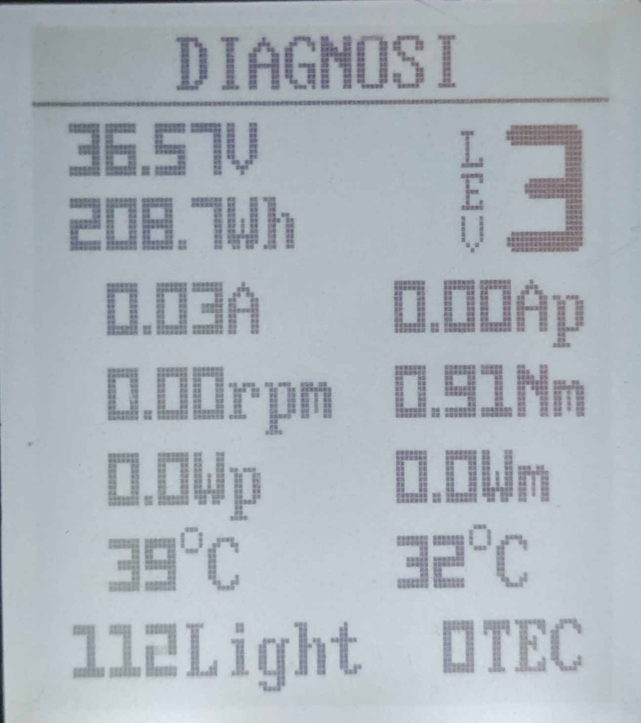

Inserito il - 28/05/2020 : 11:29:19  Mostra Profilo  Rispondi Quotando
Ecco i dati con la batteria a zero
183,17 KB
Ghostrider
667 Messaggi
Inserito il - 28/05/2020 : 11:30:59  Mostra Profilo  Rispondi Quotando
Grazie a Marco ora con il nuovo motore Oli arriva nuovamente a zero... Non era la batteria, meno male

36682 Messaggi
Inserito il - 28/05/2020 : 17:31:27  Mostra Profilo Invia a Barba 49 un Messaggio Privato  Rispondi Quotando
Una batteria da 36V è "a zero" quando raggiunge i 30V, quindi il tuo sistema di protezione segnala la batteria scarica molto prima del previsto, ecco perchè la bici continua a funzionare anche con batteria a zerO!!!
Ghostrider
667 Messaggi
Inserito il - 28/05/2020 : 17:38:59  Mostra Profilo  Rispondi Quotando
Direi ottimo... Chissà perché con il motore precedente al 16 % la stessa identica batteria si spegneva tutto... Bho
