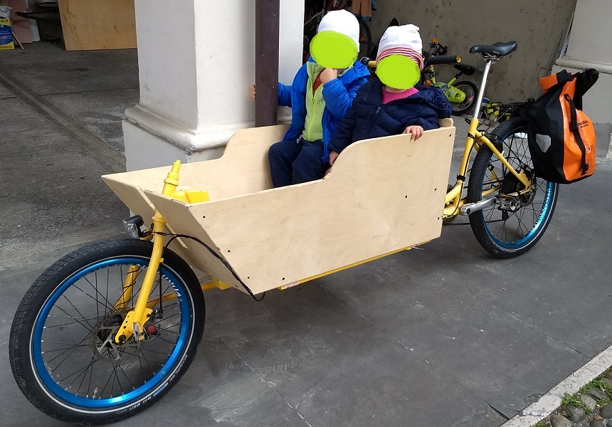

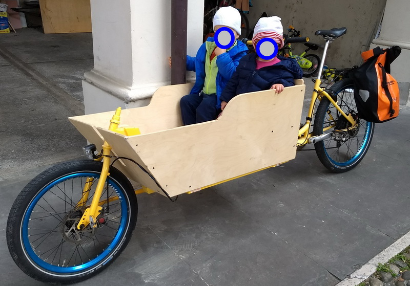

Salve a tutti,
ho bisogno di una mano per questa bici che vedete in foto,
184,91 KB
ho iniziato a costruirla quasi quattro anni fa, purtroppo tra mille impegni la cosa è andata davvero per le lunghe, finalmente è su strada...
ha montato un motore sulla ruota posteriore comprato a fine 2014 da elifebike: è un Bafang 205 rpm (arrivato con quei giri per errore, avevo ordinato un 187 ed è arrivato così...).Il motore funziona, e a noi va anche bene che abbia quei giri, in definitiva usiamo la bici soprattutto con i bimbi e una volta che va ai 20 all'ora è perfetta. L'utilizzo che ne facciamo è soprattutto in salita.
Nell'ordine avevo comprato sia un controller da 36 che uno da 48V, molto incerto su cosa poi montare, dato che alla fine non si spendeva poi molto...
Al momento l'ho fatto andare con 4 batterie da 18a in serie da 12V al piombo, che però sono mezze morte e hanno circa 10 km di autonomia. Diciamo che mi sono servite per capire che è meglio montare il controller da 48V e usare batterie da 48: la velocità così è ok.
HO DUE DOMANDE:
a) MI SERVIREBBE UNA BATTERIA DA 48V (magari con caricatore), non chiedo una super qualità delle celle. A chi posso chiedere qui sul forum per farmene assemblare una? (ho visto l'annuncio di blindo7 e vedo se la sua batteria può funzionare)
b) HO DEI PICCOLI PROBLEMI: vi sono noti? Ve li descrivo: entrambi i controller che avevo acquistato (sia da 36 che da 48) avevano mostrato fin da subito dei problemi con il sensore magnetico a pedale (gli avevamo provati sul banco appena arrivati), infatti al momento non l'ho nemmeno provato ad attaccare e sto usando un acceleratore a manovella preso come soluzione momentanea su ebay (con cui però mi sto trovando molto bene). E' normale che ci fossero questi problemi sui controller che avevo preso? (metto qui di seguito la descrizione di motore e controller). Altri problemi li ho notati poi in questo periodo, in cui ho provato un po' l'impianto con le batterie in serie: a) se mollo l'acceleratore a volte la bici continua ad andare comunque (e devo ridare gas e mollare per staccare); b) il sensore sul manubrio ultimamente non si spegne ma resta acceso nonostante io schiacci off (e devo staccare l'alimentazione).
Comunque quello che mi interesserebbe maggiormente al momento è capire se è possibile trovare una batteria!
grazie a tutti per l'attenzione, spero che qualcuno sappia darmi indicazioni
Ecco i dati:
Black Bafang BPMII 36V/48V 350W Rear Permanent Magnet E-Bike DC Motor
- Voltage-Motor Code-RPM: 48V-BPM48V350W26(17)-205 rpm
- Controller : add Controller+Led+PAS
36V/ 48V 350W 9 Mosfets E-Bike Motor Controller with LED meter
- Voltage: 36V
- LED meter: with LED-810
- Controller Case : with E-Controller-B-black
- PAS: with PAS
- Throttle : without Throttle
Foto ridimensionata e mascherata da Pix

Inserito il - 13/04/2018 : 11:35:53  Mostra Profilo  Visita l'Homepage di blindo7 Invia a blindo7 un Messaggio Privato  Rispondi Quotando
una bici enormecon un ottimo carico!
per i controller,alcuni modelli hanno un ritardo nell'avvio e nello stacco con il pas,
per il fatto dell'acceleratore che si incanta,potresti avere il cruise attivato,dovrebbe essere un cavetto blu ponticellato,
ma devi vedere le istruzioni del controller,
se vuoi un funzionamento più fluido puoi prendere una ep-bus da alcedo
o una sinewave da pswpower,
anche se una volta lanciata la bici il funzionamento è lo stesso

Inserito il - 16/04/2018 : 01:56:52  Mostra Profilo Invia a paco un Messaggio Privato  Rispondi Quotando
Ragazzi grazie per la foto, scusate ma io non sono molto pratico...
Per la batteria ho preso quella su mercatino di blindo7, almeno ce l'abbiamo alla svelta. Poi ci serviva un 48v ed era già pronta...
Al motore centrale avevo pensato, ma alla fine siamo andati di semplicità e risparmio. E intanto vedrei di usarla un po' così...
La bici monta un 26' al posteriore. I giri del motore non sono 205 ma 187 per un errore di spedizione. Per quello cercavo un 48v: con quello la velocità è accettabile (circa 20km/h).
Sì, la bici alla fine è venuta bene, ma parecchie cose sono di recupero: il telaio principale l'ho recuperato al cassonetto; altre cose sono buone: i cerchi ad esempio sono dei 36 fori robusti, i raggi buoni (il posteriore è raggiato in quarta)
Il lavoro più grosso è stato predisporre gli attacchi per i dischi (attacchi e modifiche al carro posteriore) e sistemare lo sterzo...
Ora vedo come va con la batteria e vi faccio poi sapere!!!
