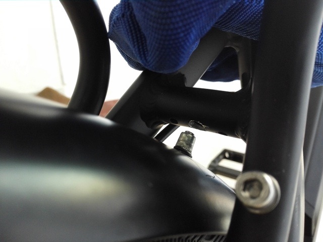

Pale
26 Messaggi
Inserito il - 28/06/2018 : 15:37:27  Mostra Profilo  Rispondi Quotando
35,19 KB
Pale
26 Messaggi
Inserito il - 28/06/2018 : 15:38:29  Mostra Profilo  Rispondi Quotando
mi sembra una dissaldatura, che ne pensate?
si tratta del parafango
non mi permette di camminare.... perchè il parafango ora batte sulla ruota posteriore.

Inserito il - 28/06/2018 : 15:53:42  Mostra Profilo Invia a Sergiom1961 un Messaggio Privato  Rispondi Quotando
Parafango? Ma tu hai la Milano? Non avevi la Moscow?
Scusa la Moscow non ha i parafanghi...
Modificato da - Sergiom1961 in data 28/06/2018 15:55:49
Sergiom1961
1861 Messaggi
Inserito il - 28/06/2018 : 15:59:00  Mostra Profilo Invia a Sergiom1961 un Messaggio Privato  Rispondi Quotando
E poi il parafango sulla Milano è avvitato, non saldato
Dalla foto non si capisce nulla, falla da più lontano...
Modificato da - Sergiom1961 in data 28/06/2018 16:00:03

Inserito il - 28/06/2018 : 16:01:18  Mostra Profilo Invia a Sergiom1961 un Messaggio Privato  Rispondi Quotando
Pale
26 Messaggi
Inserito il - 28/06/2018 : 16:03:56  Mostra Profilo  Rispondi Quotando
SERGIO IL PARAFANGO è AVVITATO, MA DALLA FOTO SI VEDE CHE LE PARTE CHE AGGANCIA AL PORTANTE SI è SFILATA.
NO HO UNA MILANO.

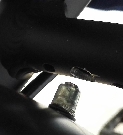

Pale
26 Messaggi
Inserito il - 28/06/2018 : 16:05:56  Mostra Profilo  Rispondi Quotando
69,54 KB
Pale
26 Messaggi
Inserito il - 28/06/2018 : 16:06:58  Mostra Profilo  Rispondi Quotando
PIU CHIARO?
Sergiom1961
1861 Messaggi
Inserito il - 28/06/2018 : 16:08:31  Mostra Profilo Invia a Sergiom1961 un Messaggio Privato  Rispondi Quotando
Mettici un po' di resina epossidica, quella bicomponente e risolvi
Sergiom1961
1861 Messaggi
Inserito il - 28/06/2018 : 16:09:31  Mostra Profilo Invia a Sergiom1961 un Messaggio Privato  Rispondi Quotando
Comunque non è una saldatura, è a pressione.
Pale
26 Messaggi
Inserito il - 28/06/2018 : 16:09:51  Mostra Profilo  Rispondi Quotando
Gentile cliente:
Ci ricresce che abbia capitato questo problema.
Per potere risolvere il problema deve mettere un altro a rivetto filettato più grande, che sia compatibile con la vite. I i centri da fare da te hanno questo.
Noi siamo in grado di rimborsare 20.-€ per l'acquisto del rivetto filettato e i disagi causati. Chiediamo gentilmente la Sua conferma per procedere.
Cordiali saluti,

Marcoermejo
832 Messaggi
Inserito il - 28/06/2018 : 17:03:59  Mostra Profilo Invia a Marcoermejo un Messaggio Privato  Rispondi Quotando
Si è rotto il telaio intorno al vecchio rivetto filettato devi, come giustamente ti hanno detto, metterne uno più grande (che poi vorrà una vite più grande).
Se sei di Genova posso aiutarti ho tutto il necessario compresi i rivetti di varie misure.
Comunque, se vai sul tubo, trovi molti filamati che spiegano come montare il rivetto anche senza l'apposita rivettatrice.

Sergiom1961
1861 Messaggi
Inserito il - 28/06/2018 : 18:24:14  Mostra Profilo Invia a Sergiom1961 un Messaggio Privato  Rispondi Quotando
Comunque non è rivettato. È un tassello ad espansione comandato da una vite a brugola. Magari era lenta e l'hai persa. Devi comunque smontare la ruota.
