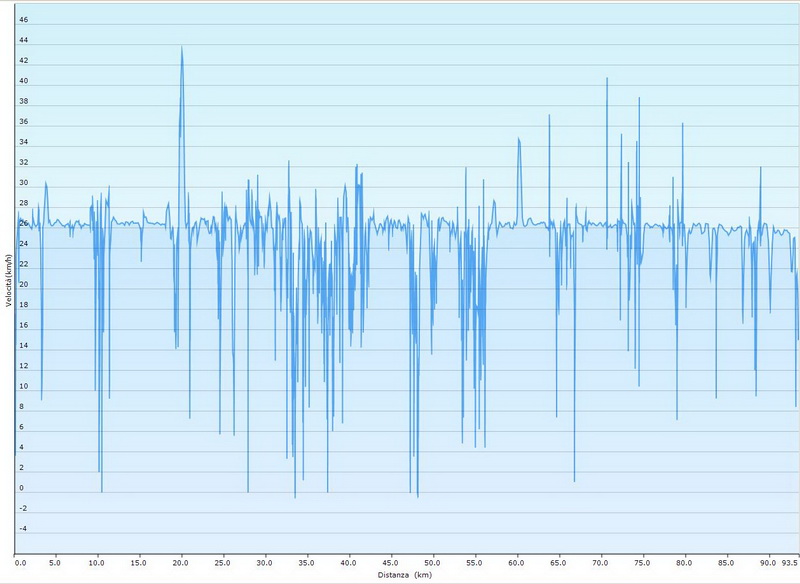

La batteria, da ben 624 Wh, consente autonomie lunghe
E questa bipa si è rivelata veloce nella marcia in piano: 26.5km/h limitati elettronicamente
C’è da indicare un funzionamento un pò particolare: quando si parte oppure quando si “riattacca” dopo una interruzione della pedalata, la centralina fa schizzare la bipa oltre alla velocità “limitata” e si arriva ben oltre i 27km/h poi pian piano la velocità si riporta al valore normale
Questa logica, che nell’uso in piano sembra un pò bizzarra, trova la sua ragion d’essere quando si affronta una salita: in questo caso la centralina sente la diminuzione di velocità e “pompa” più forte per mantenerla invariata dandoci il tempo di scalare marcia o di adeguare la nostra spinta sui pedali

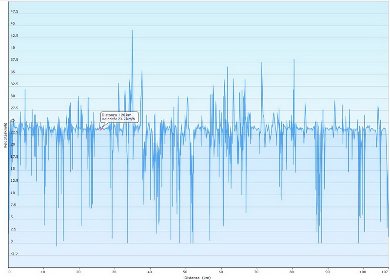

A livello 6 (massimo) set 3, si percorrono - a 20°C di temperatura ambiente – 88km marciando a 26.5km/h per tutto l’arco della prova e con uno sforzo applicato ai pedali di 70W
(il grafico è relativo a 27°C, per cui l’autonomia è stata un pò maggiore)
Ho provato anche a livello 5 con il set a 1
Sempre a 20°C si ottiene una autonomia di 102 km tutti a 23.7km/h ed ancora con il consueti 70W sui pedali
Ho verificato che il valore di set interno non provoca variazioni rilevabili nell’autonomia e nemmeno sulla velocità massima raggiungibile in piano

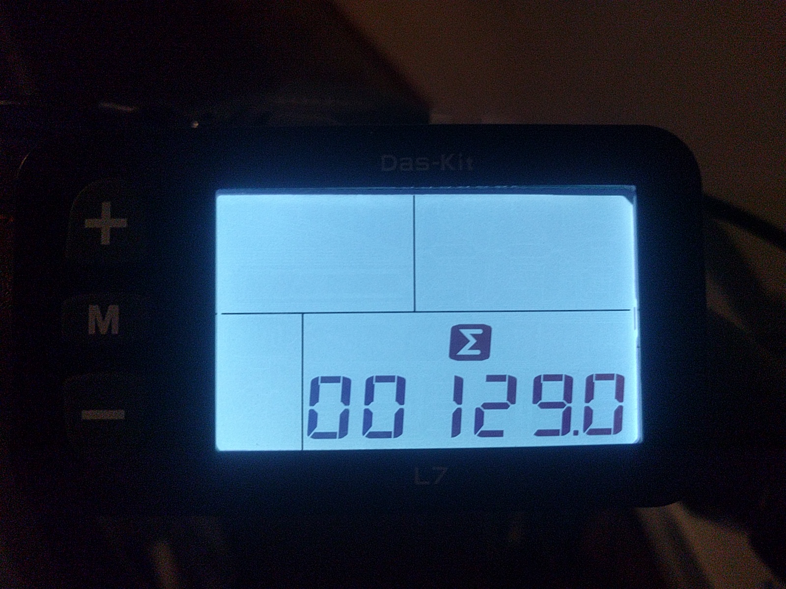

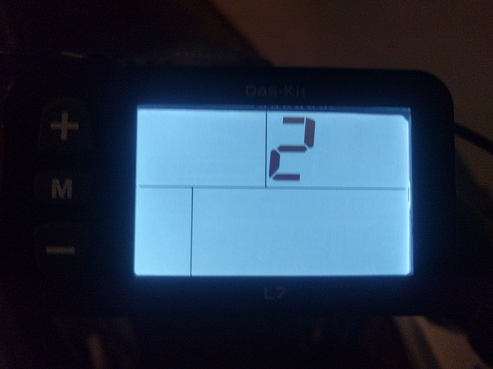

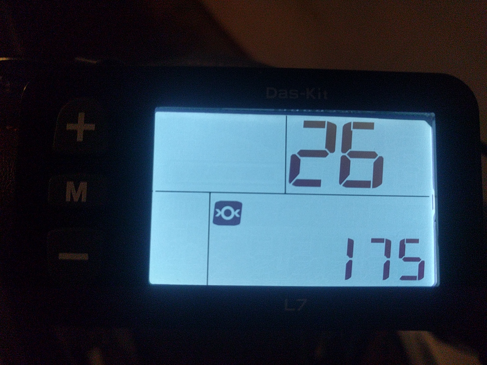

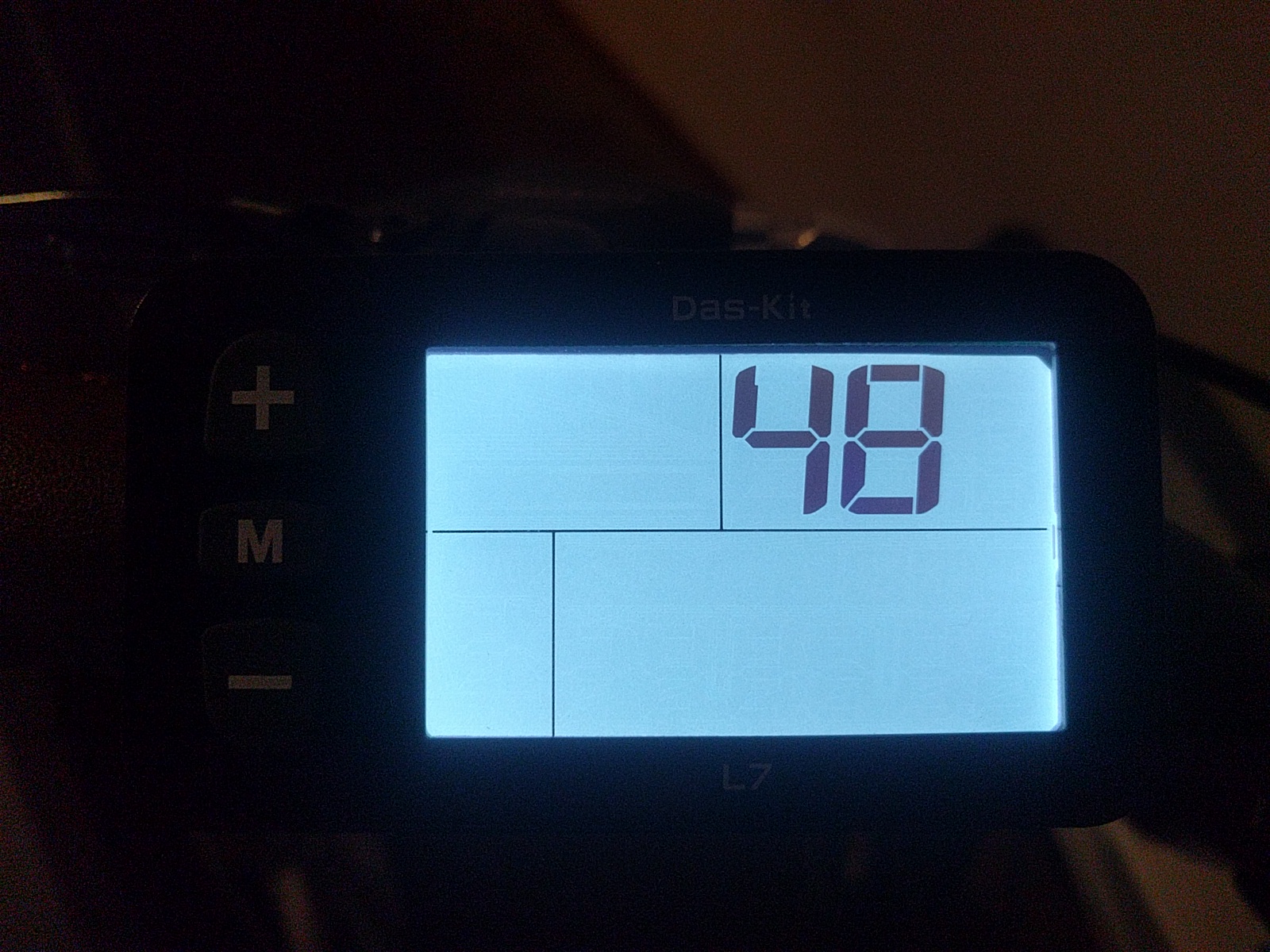

Parliamo appunto del set modificabile sotto password
Cambiando tale valore si cambia solo la corrente massima che il motore assorbe allo spunto, tutto il resto del funzionamento rimane invariato
Mi pare che si passi da 10A a livello 1, a 12 col livello 2 e a 14 A col livello 3
La differenza si nota nella prova strumentale di accelerazione dove si passa da 10.51 a 10.77 secondi per percorrere i primi 50 metri: inavvertibile stando in sella se non si fa un confronto diretto
Si sente molto di più la differenza quando si va in salita: il motore diventa più brillante e potente se usiamo il set 3

Allora, per riprendere il discorso del settaggio del menù, ho contattato la Leon che mi ha dato piu passwords disponibili per accedervi. Ma a quanto pare sembrerebbe che il mio display risulti essere differente da quello di Sergiom che riesce a fare piu modifiche.
Mi hanno appena contattato quindi per la sostituzione del display.
Io accedo con il codice 8018 ma il display mostra solo le schermate come da foto, in cui ho solo la possibilità di modificare il voltaggio da 48 a 36 e le 3 diverse modalità eco-normal-power.
PS: Servizio assistenza secondo me TOP!
PPS: Mi hanno detto che vendono circa 100 bici al mese solo in Germania
