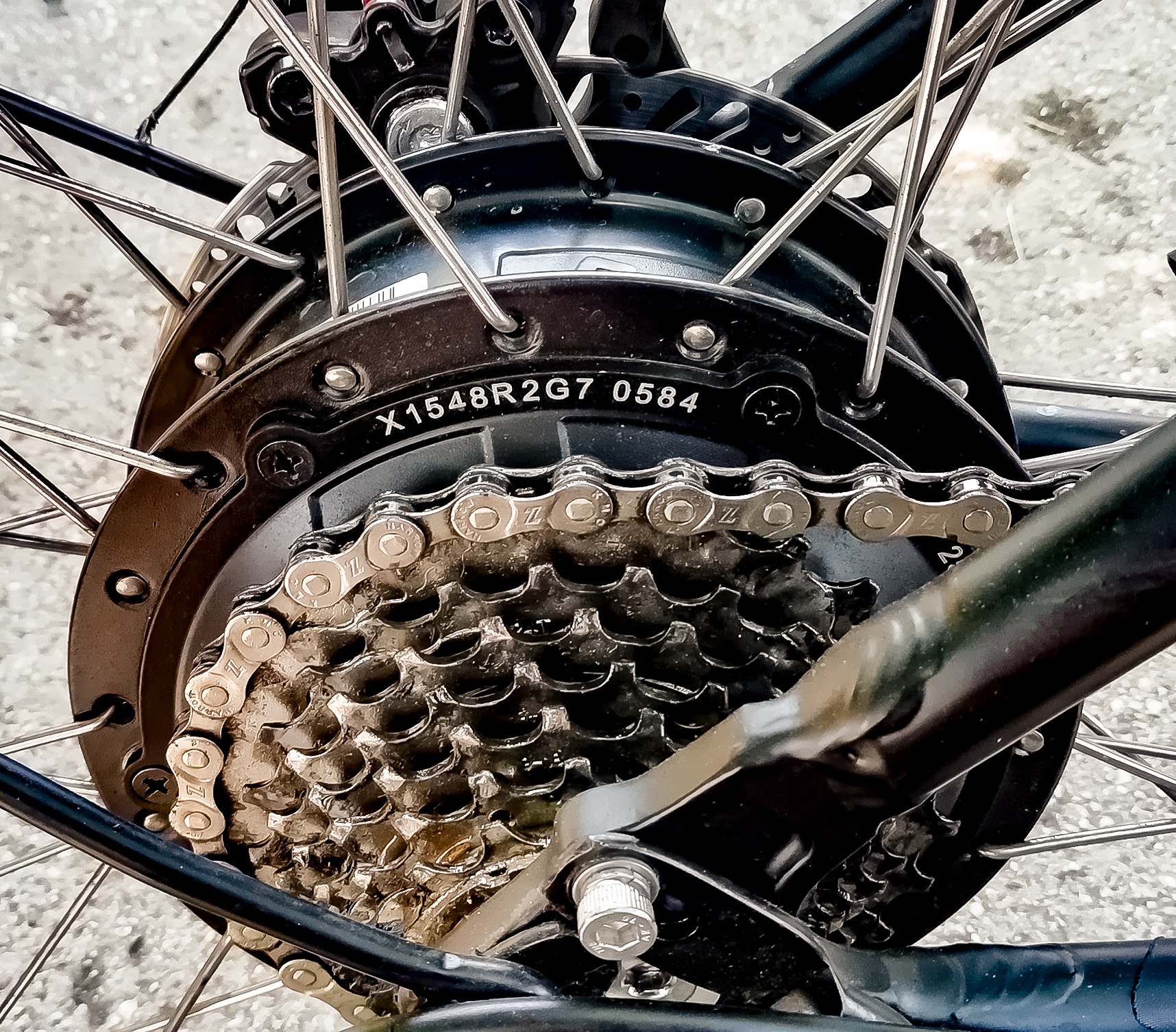

Ho misurato il motore ed è, approssimativamente, 15,5 cm.
1320,23 KB
Inserito il - 19/07/2018 : 14:43:28  Mostra Profilo Invia a Barba 49 un Messaggio Privato  Rispondi Quotando
Allora non è nè un BPM (180mm di diametro flange comprese) nè un SWXH (134mm flange comprese), quindi credo che si tratti di un modello prodotto per la NCM, perchè anche i CST (motori adatti per i cambi a cassetta, come probabilmente è il tuo) sono 180mm di diametro...

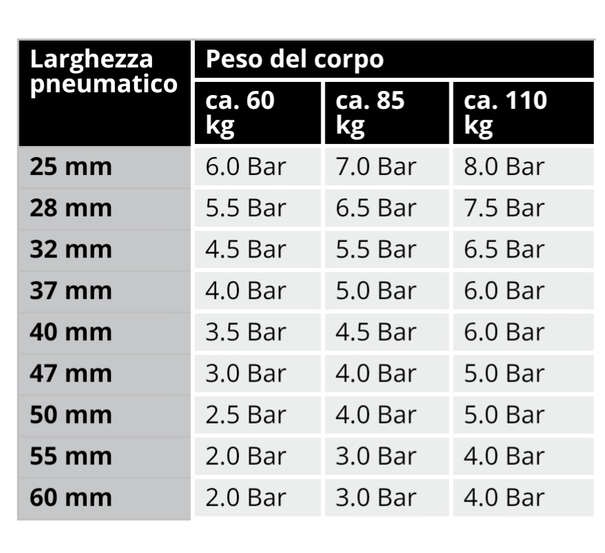

a che pressione avete messo le gomme? io a 4 bar
Inserito il - 20/07/2018 : 22:25:16  Mostra Profilo Invia a Barba 49 un Messaggio Privato  Rispondi Quotando
Dipende dal percorso, su asfalto liscio vanno messe al massimo indicato sul fianco del copertone stesso, su sconnesso vanno diminuite di pressione: Chi fa MTB cambia pressione alle gomme molte volte durante un'uscita proprio per adattarla al terreno...
cannuolo
9 Messaggi
Inserito il - 20/07/2018 : 22:47:52  Mostra Profilo  Rispondi Quotando
si barba hai ragione, io mi sono tarato sui 4bar per un uso "quotidiano"...asfalto, sanpietrini in pianura ed in pendenza, qualche piccolo sterrato...qualche "fosso" che non manca mai...scorrevolezza su afalto..chiedevo solo se la mia "supposisizione" fosse condivisa su questa bici in particolare
Sergiom1961
1861 Messaggi
Inserito il - 21/07/2018 : 01:35:58  Mostra Profilo Invia a Sergiom1961 un Messaggio Privato  Rispondi Quotando
A 3 bar che è il minimo sono più dure del granito.

Inserito il - 21/07/2018 : 10:37:37  Mostra Profilo  Rispondi Quotando
Non proprio.. I pneumatici Schwalbe avendo una "lamina" protettiva antiforatura sotto il battistrada non si devono testare al tatto. Andrebbero controllati solo con manometro.
E tre bar non sono troppi! Anzi..andrebbe aumentata col crescere del peso!
marianor
482 Messaggi
Inserito il - 21/07/2018 : 11:09:45  Mostra Profilo  Rispondi Quotando
non sapevo della caratteristica degli schwalbe ma per il resto quoto in toto il discorso del peso rapportato alla pressione,sempre restando nei limiti
del pneumatico.
Pale
26 Messaggi
Inserito il - 23/07/2018 : 14:02:42  Mostra Profilo  Rispondi Quotando
https://www.schwalbe.com/it/luftdruck.html
AMMAZZA BISOGNA QUASI METTERLI A 6
Sergiom1961
1861 Messaggi
Inserito il - 23/07/2018 : 14:09:49  Mostra Profilo Invia a Sergiom1961 un Messaggio Privato  Rispondi Quotando
Dipende dalla larghezza e dal peso del ciclista.

Inserito il - 24/07/2018 : 14:45:17  Mostra Profilo  Rispondi Quotando
Scusate se torno sull'argomento ma non riesco piu a trovarlo tra tutte le discussioni sulla NCM.
Nonostante il rodaggio, ormai sono a circa 300 km, continuano a fischiare i freni. Soprattutto è quello posteriore che cigola e non riesco a silenziarlo.
Qualche idea di come possa risolversi? Devo sostituire le pastigli o c'è altra soluzione?
Inoltre, ho sostituito lo sgancio rapido della ruota davanti con uno fisso. La ruota davanti però non sembra liberissima, anzi sembra che qualcosa faccia resistenza, come se avessi stretto i bulloni del perno troppo forti, anche se non è così. A cosa è dovuto?
Se sollevo la bici e provo a far girare la ruota davanti spingendola con la mano, riesce a fare massimo 2/3 giro e poi si ferma.
PS: lo faceva anche con lo sgancio rapido.
Inserito il - 24/07/2018 : 14:58:03  Mostra Profilo Invia a Barba 49 un Messaggio Privato  Rispondi Quotando
Non hai regolato bene il gioco dei coni del movimento, il valore di serraggio dei dadi esterni non influenza minimamente la scorrevolezza della ruota: Togli di nuovo la ruota dal telaio e controlla che l'asse giri LIBERISSIMO semplicemente ruotandolo con due dita, se è frenato devi rifare la registrazione dei coni con le apposite chiavi piatte da ciclista!
Per il fischio del freno chiedo, fischia solo quando freni o fischietta anche mentre vai in giro senza frenare?
PS) Visto che hai i freni a disco meccanici, non è che la pastiglia interna sfrega nel disco perchè l'hai spinta troppo avanti con il registro apposito e "frena" la ruota anteriore?

Sergiom1961
1861 Messaggi
Inserito il - 24/07/2018 : 23:08:10  Mostra Profilo Invia a Sergiom1961 un Messaggio Privato  Rispondi Quotando
Se riguarda il freno posteriore, mi sa che non ha mai regolato la pasticca fissa in quanto ci vuole una chiave a brugola molto corta... Altrimenti non la si riesce ad inserire. Ho dovuto accorciare una chiave a brugola con il flex altrimenti era impossibile inserirla perché c'è poco spazio tra il motore e la pinza.
Sergiom1961
1861 Messaggi
Inserito il - 24/07/2018 : 23:18:19  Mostra Profilo Invia a Sergiom1961 un Messaggio Privato  Rispondi Quotando
Poi, penso che le pasticche tenute con una coppiglia e con una molla non siano il massimo. Un amico ha sempre i Tektro meccanici ma le pasticche sono tenute in sede magneticanente senza nessuna coppiglia e nessuna molla.
Lo scrivo apertamente, le pinze di questa bici non sono buone.

Allora, per quanto riguarda la ruota anteriore era effettivamente la pastiglia interna che sfregava. Ma a mia discolpa posso dire che non l'ho mai toccata . Adesso sembra girare liscia senza impedimenti.
Per il freno posteriore invece fischia solo quando freno, molto stridulo.
Inserito il - 25/07/2018 : 18:10:05  Mostra Profilo Invia a Barba 49 un Messaggio Privato  Rispondi Quotando
Pulisci il disco con un po' di carta vetrata finissima, 1000 o 2000, e se il fischio insiste ancora fai lo stesso trattamento alle pastiglie, ma con una crta vetrata molto più grossa come grana stendendola su un piano perfetto e facendoci scorrere sopra il ferodo.
