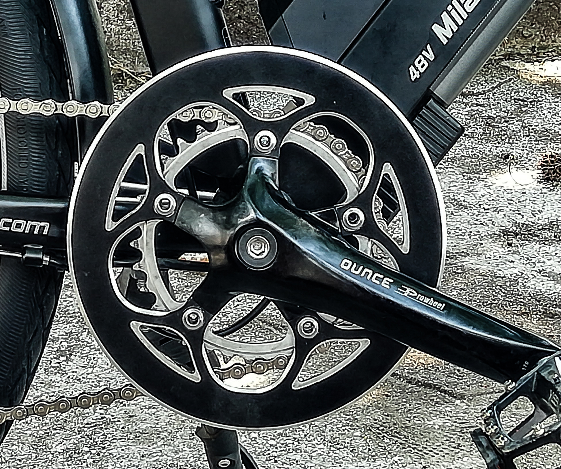

Arrivata e montata la corona da 34. Tolto anche 4 maglie dalla catena.
La differenza c'è, eccome!

ciao Sergio,ma non temi l'effetto criceto in pianura?
hai tribolato molto a smagliare ed accorciare la catena?
Sergiom1961
1861 Messaggi
Inserito il - 28/07/2018 : 14:01:43  Mostra Profilo Invia a Sergiom1961 un Messaggio Privato  Rispondi Quotando
Nessun effetto criceto. In pianura giro solo i pedali... Penso intorno alle 20 pedalate al minuto. Ma lo stesso anche fino al 12%.
Per la catena ci vogliono due minuti, ovviamente ci vuole lo smagliacatena e l'estrattore per la guarnitura.
Io non ho tali attrezzi e quindi mi sono rivolto ad un amico biciaio che ha fatto tutto il lavoro per 10 euro.

Dimenticavo, la corona è questa. Non è molto economica ma fa lo stesso.
https://www.amazon.it/Stronglight-Corona-bici-Argento-Silber/dp/B00HYC6U38/ref=mp_s_a_1_8?__mk_it_IT=%C3%85M%C3%85Z%C3%95%C3%91&qid=1532803993&sr=8-8&pi=AC_SX236_SY340_FMwebp_QL65&keywords=Corona%2B34&dpPl=1&dpID=41eePPknenL&ref=plSrch&th=1&psc=1

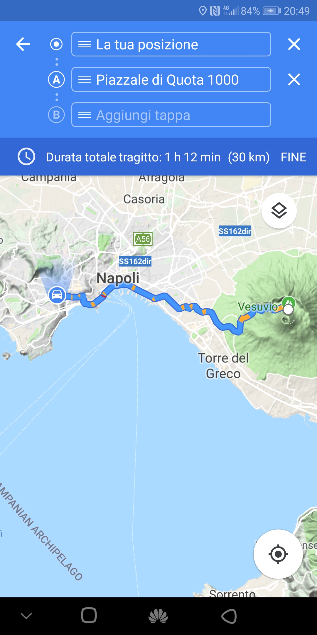

@Miura72 mi ha sfidato a scalare il Vesuvio in pedalata simbolica
Da casa mia fin sopra il Vesuvio sono più di 30 km. Praticamente quasi 20 km più o meno in pianura e una undicina abbondanti in salita per arrivare al "piazzale quota 1000“.
La pendenza media è del 10% sicuramente ci saranno tratti con pendenza maggiore.
Vediamo un po' come si comporta la bici e la batteria.......
Cercherò di andare, se possibile, sempre in simbolica.
Appena trovo una mattinata libera mi "sacrificherò" in questa ennesima prova...
Ovviamente sarà tutto documentato da foto e video.
Questo è il percorso.
689,48 KB
Modificato da - Sergiom1961 in data 01/08/2018 21:47:31
Guevamuge
31 Messaggi
Inserito il - 01/08/2018 : 22:04:50  Mostra Profilo  Rispondi Quotando
Protezione termica in agguato.... Ottimo test definitivo per comprendere il potenziale infinito da scalatrice

1000 mD+ di solo motore sono tanti!
Se non lo friggi (francamente ti consiglierei qualche stop
fotografico di farlo un po prolungato ) ce la fai a pelo,
600Wh ti ci vogliono tutti.
Se perdo io, pago 5 caffè appesi al bar del mio paesello.
Se perdi tu lo stesso in un piccolo bar frequentato
principalmente da residenti di Pozzuoli.

Lo penso anche io, alla fine sono 40 km in pianura, 10 in salita al 10% e 10 in discesa.
Ovviamente non ci andrò a mezzogiorno ma verso le sette di mattina.
Sinceramente mi preoccupo più dei dieci km in discesa che di quelli in salita.
Sul 10% sale in simbolica a 20 kmh quindi, il motore non è assolutamente sotto sforzo.
Penso che tra sabato e domenica vi farò sapere.

Salita al (meraviglioso) Vesuvio:
la pratica dice che, a 25km/h, ci vogliono 7Wh al km spingendo un pò coi pedali e salgono a 9 in pedalata "simbolica"
30km x 9 fanno 270Wh
10 km di discesa : consumo nullo
20 km per tornare a casa x 9 Wh/km fanno 180 Wh
ogni 100 metri di dislisvello occorrono, per compensare l'aumento di energia potenziale, 30Wh (considerando il peso di bici e ciclista); perciò per salire 1000 metri occorrono 300 Wh (più l'attrito ma quello l'abbiamo già considerato nei 30km)
270+180+300 = 750 Wh
Mentre la batteria può erogare al massimo dei massimi 620Wh
Ce la puoi fare ma proprio al pelo pelo se nel tratto in pianura vai a 20 all'ora (consumo stimato in piano 6Wh/km)
allora verrebbe:
(30+20km)x 6 = 300
dislivello = 300
totale 600Wh
Ma io non farei scommesse: mi piace di più fare prove e poi analizzare i risultati !!!! Sergiom @lby Miura

Però non mi trovo...
Sono 40 km in piano e mi va bene 6W che moltiplicato 40 fanno 240
I dieci km in discesa non fanno testo
Rimangono quei 10 km al 10%.
Se ce ne vogliono 300 allora 300+240 siamo a 540.
Ma, ovviamente, sono calcoli teorici. L'unica cosa è provare...
Ho quasi 2000 km e su percorsi misti con una tacca ci faccio dai 20 ai 23 km.

Inserito il - 04/08/2018 : 22:05:44  Mostra Profilo Invia a pixbuster un Messaggio Privato  Rispondi Quotando
Spiego meglio il calcolo che ho fatto:
siamo daccordo sul tratto in piano all'andata e al ritorno; ed anche sul tratto in discesa a consumo zero
Quando si va in salita ci sono invece due fattori:
il primo è lo stesso attrito che si avrebbe viaggiando in piano per la stessa lunghezza di percorso
Perciò bisogna calcolare 10 km col consumo che si ha in piano (in realtà ad essere pignoli si sale un pò più lenti e il consumo sarebbe minore ma di poco)
poi c'è l'energia ( i wattora) che dobbiamo fornire al complesso bipa+ciclista per fargli guadagnare quota ed è l'energia che ci verrà restituita nella discesa
La fisica dice che questa energia è indipendente dal percorso e che conta solo il dislivello (cioè per salire di quota di 1000 metri si consuma la stessa energia con un ascensore verticale o salendo su una strada a tornanti lunga cento chilometri)
Questo valore è di 30Wh per ogni cento metri di dislivello per un peso di cento chili complessivi e va sommato al "consumo" in piano perchè tiene conto solo del sollevamento e non della strada percorsa

Sto sclerando...
Quindi 300Wh
Mezza batteria
Modificato da - Sergiom1961 in data 04/08/2018 22:27:10
2176 Messaggi
Inserito il - 04/08/2018 : 22:25:54  Mostra Profilo Invia a Miura72 un Messaggio Privato  Rispondi Quotando
Cento metri di dislivello.
Sergiom1961
1861 Messaggi
Inserito il - 04/08/2018 : 22:27:55  Mostra Profilo Invia a Sergiom1961 un Messaggio Privato  Rispondi Quotando
Ok, grazie...
Sergiom1961
1861 Messaggi
Inserito il - 04/08/2018 : 22:30:26  Mostra Profilo Invia a Sergiom1961 un Messaggio Privato  Rispondi Quotando
Però, 300 Wh se impiego un ora? E se impiego mezz'ora?
Sergiom1961
1861 Messaggi
Inserito il - 04/08/2018 : 22:36:50  Mostra Profilo Invia a Sergiom1961 un Messaggio Privato  Rispondi Quotando
Siccome al 10% sale a 20 kmh impiegherò mezz'ora... Quindi 150W o sempre 300?
Chiedo scusa ma non ci arrivo
Modificato da - Sergiom1961 in data 04/08/2018 22:41:08
2176 Messaggi
Inserito il - 04/08/2018 : 22:43:18  Mostra Profilo Invia a Miura72 un Messaggio Privato  Rispondi Quotando
Sono sempre 1000 metri di dislivello
Puoi anche farli con un gelato in mano
Te la spiegato Pix puo essere anche lunga una salita di 50 km ma bruci 300 wh solo per salire piu i 50 di avanzamento "ipotesi"
Inserito il - 04/08/2018 : 22:51:01  Mostra Profilo Invia a pixbuster un Messaggio Privato  Rispondi Quotando
no Sergiom: 30 Wh sono quelli per salire di quota di cento metri, indipendenti dal percorso
allora rifacciamo il conto
20 km in piano a 6 wattora al chilometro fanno 20x6 = 120 Wh
10 km in salita assorbono 6 Wh per vincere gli attriti con aria e asfalto perciò 6x10 = 60Wh
sempre sulla salita (con dislivello 1000 metri)bisogna aggiungere i 30 per ogni 100 metri di DISLIVELLO perciò 30 x 10 = 300Wh
10 km di discesa col motore "gravitazionale" che non consuma niente
20 km in piano per tornare a casa con i soliti 6Wh/km 20x 6 =120
totale 120+60+300+120 = 600 Wh

Mmm... Sono curioso di sapere come va a finire
Appena il tempo si stabilizza mi cimento nell'impresa, ardua? Non penso ma sarò sincero, come sempre.
Comunque partirò alle 6 di mattina, conto di arrivare in cima prima delle 8.
Eruzioni permettendo
Inserito il - 04/08/2018 : 23:39:49  Mostra Profilo Invia a MilleMiglia un Messaggio Privato  Rispondi Quotando
Pix 6Wh al Km penso sia molto ottimistico, a meno che Sergiom1961 viaggi a 15Kmh
