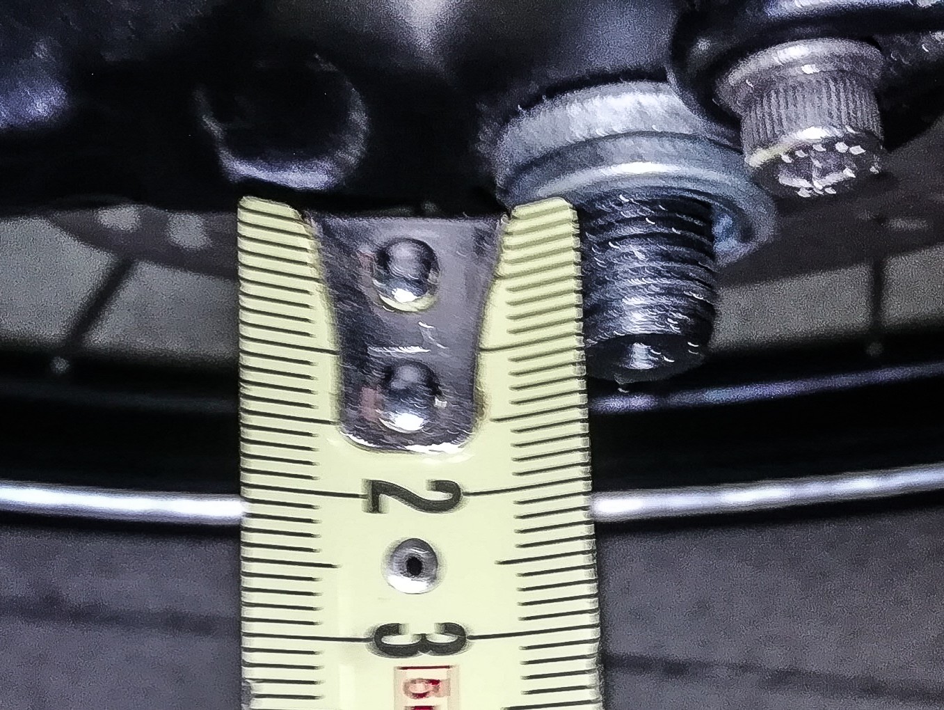

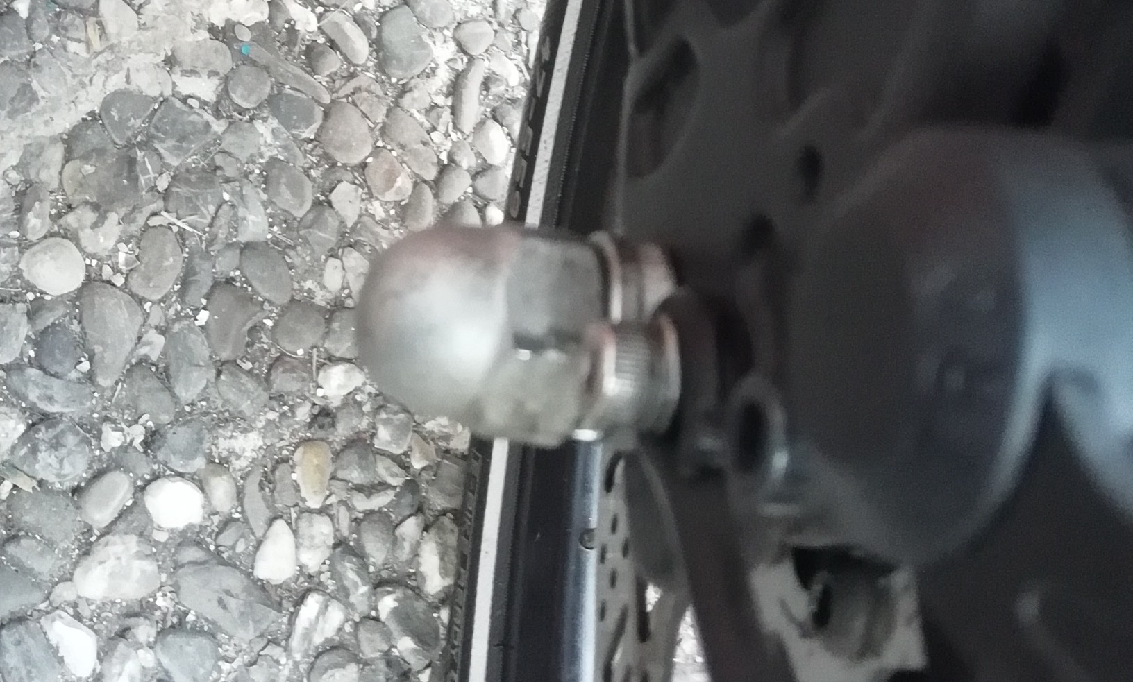

Non esiste una bici che non possa montare un rinorchio, naturalmente di peso e ingombro limitato, chi ti ha risposto vuole solo salvarsi il c**o in caso di cadute e/o rotture...
I perni dei motori per bici sono tutti identici, prendi un calibro, vai in un supermercato e misuralo: Dovrebbe essere da 12mm con una sezione "ridotta" a 10mm per permettere l'inserimento nei forcellini...
I dadi di solito sono da 18mm e il passo dell'asse non è MA, quindi non è 12X1,5 ma 12x1,25...
Magari l'asse sporge troppo poco per permettere il montaggio di una staffa tra i dadi e i forcellini, (di certo non lo posso sapere) ma questo è un problema che accomuna tutte le bici con motore nel mozzo posteriore, e a questo punto dovresti acquistarne una con motore centrale.
PS) Ovviamente le staffe originali dei carrellini hanno i fori da 10mm, quindi vanno allargati per portarli alla sezione dell'asse motore!

La staffa (originale) del carrellino ha il buco di diametro 11mm (nel
quale a quanto mi aspetto deve entrare il perno da 10mm che esce dai
forcellini, non la parte "interna" di diametro 12mm?) e una sede per il
dado di diametro 22mm (e non so se ci entra il dado della Milano che si
smonta con la chiave del 19). Lo spessore che tale staffa aggiunge e` di
4 o 4,5 mm (lo spessore totale e` 8mm ma in circa la meta` entra il
dado, l'altra meta` e` per il foro in cui entra il perno della ruota).
Visto che il venditore non sembra collaborativo sul carrellino,.
sono costretto ad attendere opinioni di chi ha una Milano o una Moscow.
riguardo alla fattibilita` di inserire tale staffa.

Vedi, i perni dei motori sono tutti da 12mm di sezione, anche esternamente ai forcellini, quindi dovresti allargare comunque i fori da 11mm che hai sulle staffe originali e poi utilizzare i due dadi in dotazione alla bici, non certo quelli in dotazione al carrellino!!!
Se si adattano male (non so come è fatta la sede ricavata nelle staffe) falli lavorare al tornio finchè non entrano bene nella sede suddetta.
Per il resto bisogna solo vedere se aggiungendo tra dado e forcellino i 4,5mm dello spessore delle staffe il dado riesce a utilizzare comunque tutti i suoi filetti, se uno o due filetti restano "vuoti" perchè il perno del motore è corto non puoi fare il montaggio, quando vai a serrare i dadi a 45-48Nm come prescritto c'è il rischio di spanare il filetto!!!
In soldoni basta vedere se nella versione della bici che ti consegnerebbero il perno del motore sporge dai dadi di almeno 4,5-5mm, se non è così lascia perdere.
Naturalmente non prendo nemmeno in considerazione il fatto che il motore possa soffrire per colpa del carrellino, meglio un peso a traino che uno equivalente sulla bici, sempre restando nei limiti di progetto: Quella bici ha un motore ad alta coppia, quindi è assai adatta per il traino...
I rapporti servono solo a te, il motore è sulla ruota e non ne risente minimamente!!!

Amico mio, stasera smonto il dado e ti dico di quanto sporge il perno.
Ho la Milano.
36553 Messaggi
Inserito il - 10/08/2018 : 17:47:38  Mostra Profilo Invia a Barba 49 un Messaggio Privato  Rispondi Quotando
Non importa smontare niente, basta che misuri quanto sporge l'asse del motore verso l'esterno: Se sporge almeno 4,5-5mm per lato siamo a cavallo, altrimenti ciccia!!!
Modificato da - Barba 49 in data 10/08/2018 17:48:15
Sergiom1961
1861 Messaggi
Inserito il - 10/08/2018 : 18:07:37  Mostra Profilo Invia a Sergiom1961 un Messaggio Privato  Rispondi Quotando
Già fatto... Ci sono 2 rondelle e sporge, compreso le rondelle di 11mm.

Sergiom1961
1861 Messaggi
Inserito il - 10/08/2018 : 18:19:52  Mostra Profilo Invia a Sergiom1961 un Messaggio Privato  Rispondi Quotando
Il dado è chiuso, non è passante

nn63
92 Messaggi
Inserito il - 10/08/2018 : 20:18:21  Mostra Profilo  Rispondi Quotando
Siete squisiti.
Dalla foto pare che le due rondelle insieme in spessore vadano oltre i
5mm, dunque SE si possono agevolmente togliere tenderei a sostituire il
loro spessore con i 4.5mm della staffa (piu` eventualmente una rondella
di minor spessore per "pareggiare i conti"); mi pare dunque che restino
due cose da verificare:
che il dado chiuso che si smonta con la chiave del 19 entra in una sede
circolare di diametro 22mm (a occhio dalla foto del pixtest e dalle utime
due foto direi di si)
che lo spessore di ulteriori 3mm per lato oltre ai 22m (diametro totale
della parte finale semicircolare della staffa: 28mm, facciamo 29 per
sicurezza) non interferisca con l'attacco del portapacchi che dalle foto
si vede alquanto vicino all'asse della ruota
La staffa e` unica da attaccare dal lato opposto al cambio. Se serve per
maggior chiarezza posso attrezzarmi a farne delle foto e allegarle.

36553 Messaggi
Inserito il - 10/08/2018 : 21:01:23  Mostra Profilo Invia a Barba 49 un Messaggio Privato  Rispondi Quotando
Se togliendo la rondella esterna (che sembrerebbe una Grover) la staffa del carrellino non interferisce con la testa del bullone a brugola che si vede in fotografia allora si può fare, altrimenti 11mm di cui almeno 2mm inutilizzabili (la parte finale è troncoconica) meno lo spessore di 4,5mm fanno solo 4-5mm di filettatura, assolutamente inservibile...
La rondella più interna non si può toccare, è quella che ha il "dente" antirotazione che si incastra nel forcellini!!!
Sergiom1961
1861 Messaggi
Inserito il - 10/08/2018 : 21:15:18  Mostra Profilo Invia a Sergiom1961 un Messaggio Privato  Rispondi Quotando
Scusa prima avevi scritto che se la filettatura utile era sui 4,5 5mm era a cavallo!
Sergiom1961
1861 Messaggi
Inserito il - 10/08/2018 : 21:22:37  Mostra Profilo Invia a Sergiom1961 un Messaggio Privato  Rispondi Quotando
36553 Messaggi
Inserito il - 10/08/2018 : 21:27:31  Mostra Profilo Invia a Barba 49 un Messaggio Privato  Rispondi Quotando
Ho scritto che se la filettatura sporgeva dal dado MONTATO (non pensavo fosse cieco) di 4-5mm era a posto, ma come vedi (immagina di mettere un comune dado da 19 alto 10mm) la filettatura non sporgerebbe assolutamente, sarebbe PARI al dado!!!
Infatti era specificato "non importa smontare niente" quindi la misura andava presa all'esterno del dado.
Modificato da - Barba 49 in data 10/08/2018 21:28:36
Sergiom1961
1861 Messaggi
Inserito il - 10/08/2018 : 21:34:34  Mostra Profilo Invia a Sergiom1961 un Messaggio Privato  Rispondi Quotando
Non capisco... Se il dado era passante e la filettatura sporgeva di 5mm mettendo la staffa il dado non riusciva manco ad avvitarlo di un giro.
Doveva sporgere di almeno un centimetro.
Modificato da - Sergiom1961 in data 10/08/2018 21:38:54
Sergiom1961
1861 Messaggi
Inserito il - 10/08/2018 : 21:45:23  Mostra Profilo Invia a Sergiom1961 un Messaggio Privato  Rispondi Quotando
Al perno togliamo 2 mm siamo a 9
Togliamo la prima rondella di 3 mm
Siamo a 12 mm di filettatura
12 meno i 5 della staffa fanno 7mm di filettatura
Non bastano?
36553 Messaggi
Inserito il - 10/08/2018 : 22:41:09  Mostra Profilo Invia a Barba 49 un Messaggio Privato  Rispondi Quotando
Sei sicuro di quello che dici? Se con un dado passante spesso 10mm (di solito lo sono) il perno sporgeva (dal filo del dado) di 5mm significa che una volta tolto il dado l'asse avrebbe avuto una sporgenza totale di almeno 15mm, e questo avrebbe consentito di inserire la staffa tra dado e forcellino, visto che a quel punto avvitando il dado avremmo ancora avuto l'asse sporgente di 1mm...
Per la seconda domanda la risposta è NO, non si può tirare a 45-48Nm un dado che prende solo 7 filetti, scordatelo, anche perchè deve fare lo sforzo supplementare di mantenere la staffa del carrello... Oltretutto la staffa è probabile che togliendo la rondella da 3mm vada a incocciare con la brugola che si vede li in zona, quindi è un casino...
