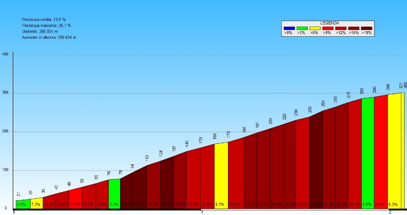

Nel frattempo sono quasi riuscito a bruciare il motore, quanto meno a farlo surriscaldare di brutto. Come pensavo, basta prolungare le salite molto cattive, infatti un conto è fare una rampa di garage o uno strappo di 50 metri e un conto è fare qualche chilometro.
Ho fatto 3 salite molto toste una dietro l'altra con temperatura di 30/32° all'ombra bisogna dire:
La prima:
51,28 KB

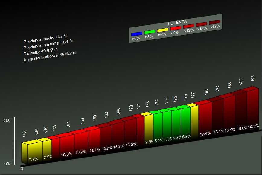

poi, dopo discesa, la salita più tosta (i biker della zona la considerano la più cattiva, più della famigerata scala santa presente in salite.ch)
128 KB
E' una salita senza respiro e con 1 o 2 brevissimi tratti (solo qualche metro l'uno quindi non visibili nel grafico) attorno al 30% , che i bikers fanno quasi fermi. Per fortuna sono solo circa 2 km con diversi tratti in pavè che non aiuta il ciclista.
La bici non ha dato segni di cedimento, a me è parso di fare un bel po' di fatica anche se non mi sono mai alzato sui pedali, ma il fatto che in cima non avessi il fiatone e la maglietta con oltre 30° fosse quasi asciutta, significa semplicemente che io sono uno sfaticato ormai . Però in cima il motore scottava da non poter tenere la mano appoggiata (mentre la centralina era solo tiepida) e anche dopo discesa e sosta stentava a raffreddarsi.
Quando il motore si è intiepidito ho fatto la terza salita per vedere se le prestazioni erano in qualche modo compromesse dallo stress precedente e dal consumo della batteria:
61,89 KB
La bici non ha avuto problemi a fare neanche questa salita, il motore si è scaldato ma non tanto.
In seguito ho continuato il mio giro con salita di diversi chilometri al 4% e vari saliscendi ma tutto è tornato nella norma.
Quindi, secondo me, salite così toste come la seconda se prolungate per più di 2 km, porterebbero a bruciare il motore almeno nelle stesse condizioni ambientali e con l'assistenza massima disponibile alla notevole velocità media di 10,6 km/h e massima 22,8 km/h (a fare quella salita ci ho messo solo poco più di 11 minuti e con 2 ripartenze da fermo causa sardomobili ).
