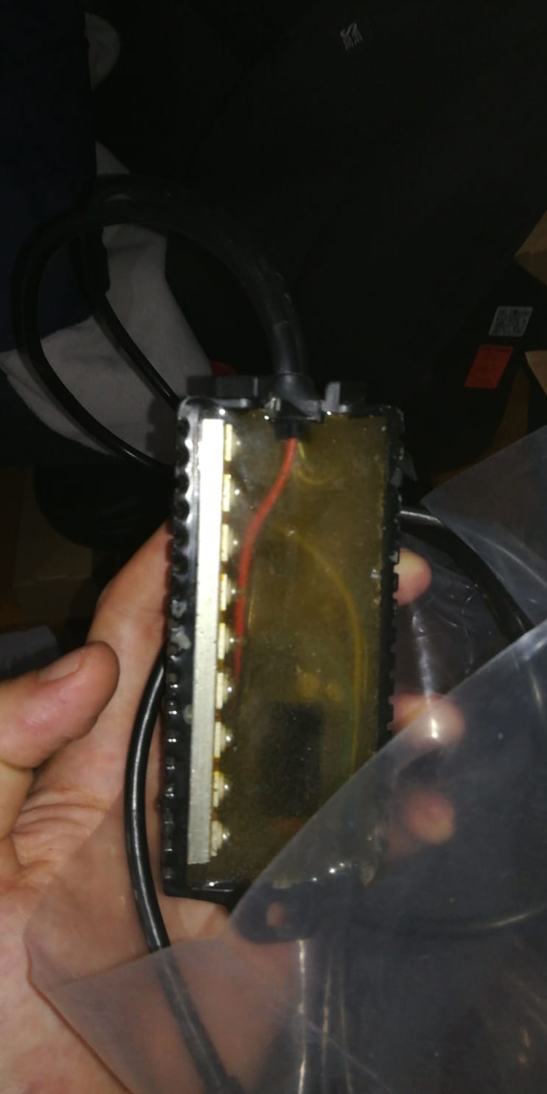

Non c'è il classico spinotto. C'è un unico cavo che viene dal display, uno che va al pas, uno alla batteria e uno che va al motore inglobando i fili dei sensori di hall.
È una centralina molto ordinata ed ha 9 mosfet.
Da qualche parte sul forum ci sono le foto. Se riesco a trovarle le posto qui.
Sergiom2
3797 Messaggi
Inserito il - 03/09/2019 : 20:15:55  Mostra Profilo  Rispondi Quotando
529,27 KB

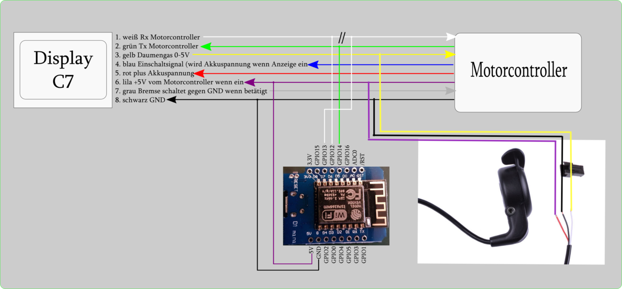

Appena fatta la prova! Delusione! Per funzionare funziona ma è come il walk assist, fino a 6km/h e almeno partisse deciso invece è ridicolo come i pulsantini.
Sono andato a cercare le informazioni sul forum tedesco, lì hanno decodificato tutti i codici di programmazione della centralina, ma da quello che mi pare di capire c'è un codice per impostare l'acceleratore in velocità massima da 6km/h a 99 .
7772 Messaggi
Inserito il - 03/09/2019 : 20:26:49  Mostra Profilo Invia a job un Messaggio Privato  Rispondi Quotando
Questa è la discussione su cui ho trovato le informazioni:
https://www.pedelecforum.de/forum/index.php?threads/kommunikation-zwischen-c7-display-und-motorkontroller-ncm-venice-das-kit.57050/
Questa la foto che pubblicano dello schema cavi
233,85 KB

7772 Messaggi
Inserito il - 03/09/2019 : 20:29:05  Mostra Profilo Invia a job un Messaggio Privato  Rispondi Quotando
Paolorusso ha scritto:
Puoi mandare il link del forum tedesco?

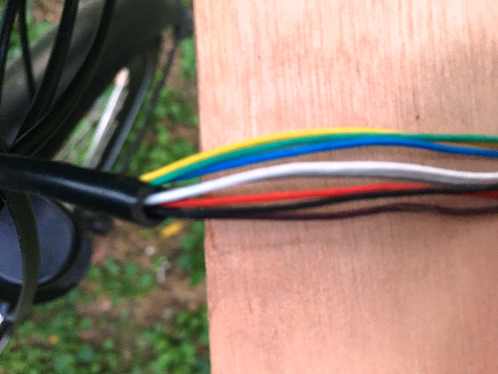

vedi sopra, se il cloud carica la foto dell'iphone ti mostro i colori dei cavi che ho io che non sono proprio uguali

Ma il display è il c7 la Milano monta l7
7772 Messaggi
Inserito il - 03/09/2019 : 20:35:56  Mostra Profilo Invia a job un Messaggio Privato  Rispondi Quotando
dovrebbe cambiare poco visto che la centralina è compatibile con l'uno con l'altro e con altri ancora .
Ecco la foto dei colori dei fili sulla mia:
176,58 KB
Sergiom2
3797 Messaggi
Inserito il - 03/09/2019 : 20:51:51  Mostra Profilo  Rispondi Quotando
Quindi, niente da fare... Me la tengo così
Ma il display è WiFi?
Dalla foto sembra di sì...
Bhooo...

Inserito il - 03/09/2019 : 21:01:32  Mostra Profilo  Rispondi Quotando
113,36 KB
15285 Messaggi
Inserito il - 03/09/2019 : 21:07:56  Mostra Profilo Invia a andrea 104KG un Messaggio Privato  Rispondi Quotando

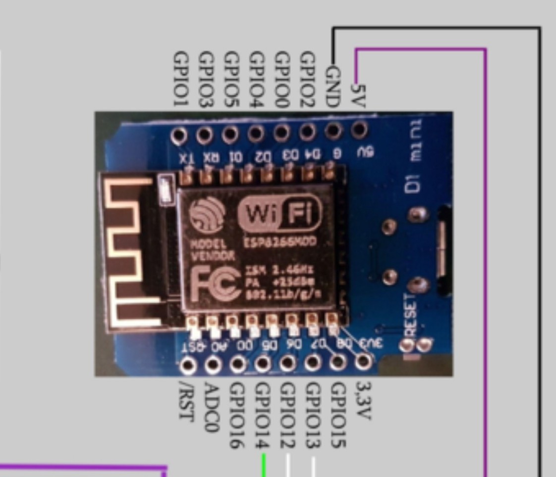

Sembra la modifica di una centralina per attaccarci un wifi/bluetooth per vedere i dati su un cellulare...
la schedina mostrata viene alimentata dal + e - 5v e il segnale del filo bianco viene interrotto e fatto passare dentro il wifi... Un antifurto wifi??

nel link postato da job col traduttore si legge
"La leva del gas pollice, ho anche installato senza il display C7 BBT. Solo un gas a pollice da 15 € che 5 volt sull'uscita ha collegato al cavo giallo al controller e già ho un gas a pollice.
La tensione di alimentazione a 5 volt e GND sono presenti anche nel cablaggio. Non è necessario un nuovo display per questo"
Non dice nulla che non funzioni, strano lo dovrebbe dire... Si può provare a interrompere il giallo senza mandarlo al display, probabilmente non funziona più il 6kmh... non si rompe niente al più non funziona il display (non credo)
Cercare anche se nelle impostazioni c'è qualcosa che disabilita il 6kmh...

Nessun uovo di colombo, anche escludendo il giallo le cose non cambiano.
La cosa è gestita dal byte7 come dicono loro: io penso che sul display L7 questo byte è di default a 06 , andrebbe riprogrammato. In effetti avevo letto da qualche parte che i display per l'europa hanno questa impostazione e quando l'accendo, per un attimo compare la scritta 3.0 EU che penso sia la versione del firmware .
Da https://www.pedelecforum.de
Byte7: il gas del pollice
a 0x06 il gas del pollice (cavo giallo) funziona fino a 6 km / h, se si invia 0x00 corrisponde a Vmax
Infatti nel codice hanno messo che se il byte 7 è a 06 viene reimpostato a 00
if (sendBytes[7] == (0x06) ) // Daumengas auf vmax
sendBytes[7]=(0x00); //ersetze auf vmax (0x00)
