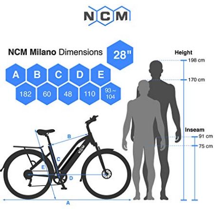

quello che intendevo io (forse mi sono spiegato male) è la misura delle ruote che ho visto sulla mia biciletta essere 28.
quindi se prenderò la MIlano pensavo che sarebbe meglio quella da 28
se mi sono sbagliato ditemi........
Andrea intendeva che fanno bici con ruote da 28" sia per nani che per giganti, sono i telai che sono diversi, pensa ai corridori, tutti hanno le ruote da 28 ma ognuno ha il telaio che gli calza a pennello.
comunque nel caso della NCM è proprio così, per la 28 hanno un telaio più grandino, basta vedere le misure che indicano su Amazon:

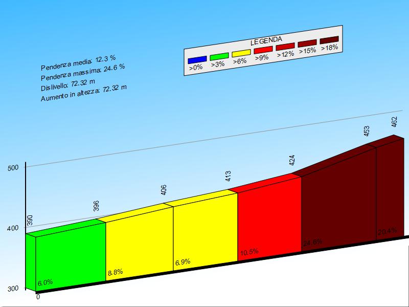

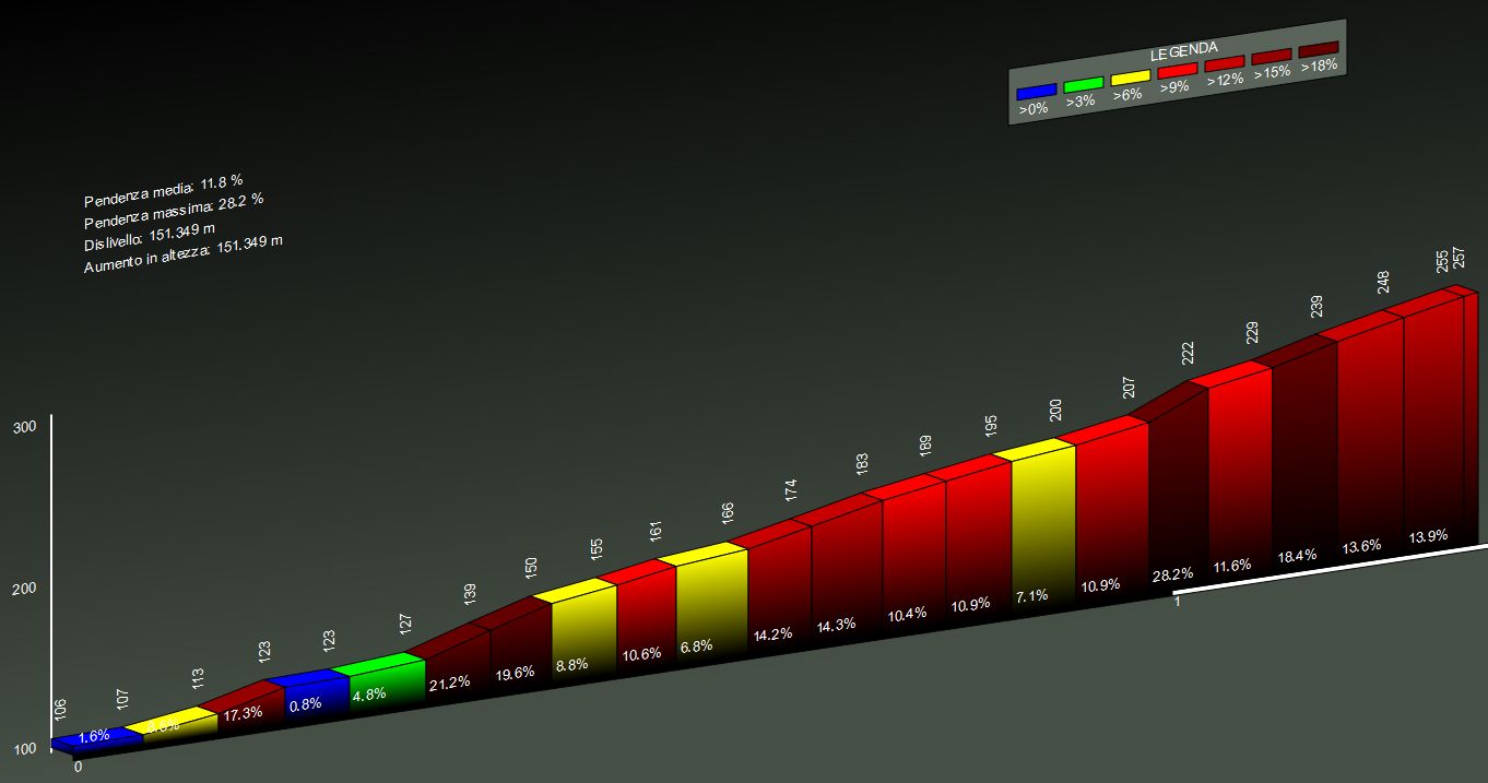

A fine salita il motore in effetti era tiepido, se fosse stata più lunga ?
Riprovata la stessa rampa ma a livello 3 e il motore era freddo.
Ma sono andato a fare la salitaccia che dicevo che il mio cyclone superdemoltiplicato poi in cima scotta di brutto.
Ho tenuto il livello 3, i livelli 1 e 2 non sono sufficienti, il 4 forse è già troppo.
80,76 KB
Sorpresa, in cima il motore era abbastanza caldo, ma potevo tenere tranquillamente il pollice premuto senza scottarmi, quindi molto meglio del cyclone , per non parlare della velocità di ascesa (il doppio) anche se il cyclone ricordo che è montato su una FAT .

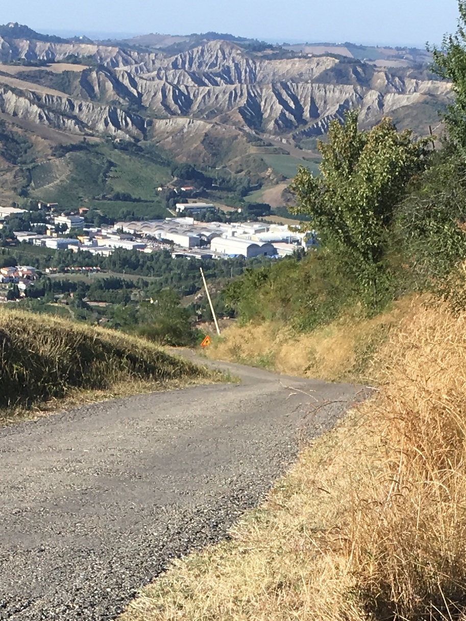

Ma non è finita qui: la strada continua con uno sterrato a tratti a ghiaia grossa e a tratti sabbioso ma soprattutto con altre rampe in salita e quindi volevo tornare indietro, ma poi ho deciso di proseguire per vedere se con l'acceleratore a pollice avrei potuto fare i tratti brutti a piedi.
66,24 KB

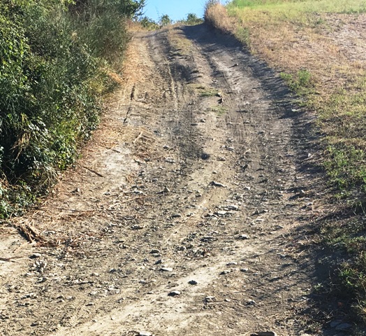

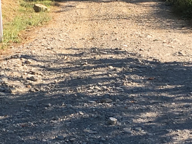

Si comincia con questa sassaiola, la bici va su senza problemi se non scarti laterali delle ruote strette su alcuni sassi:
172,18 KB

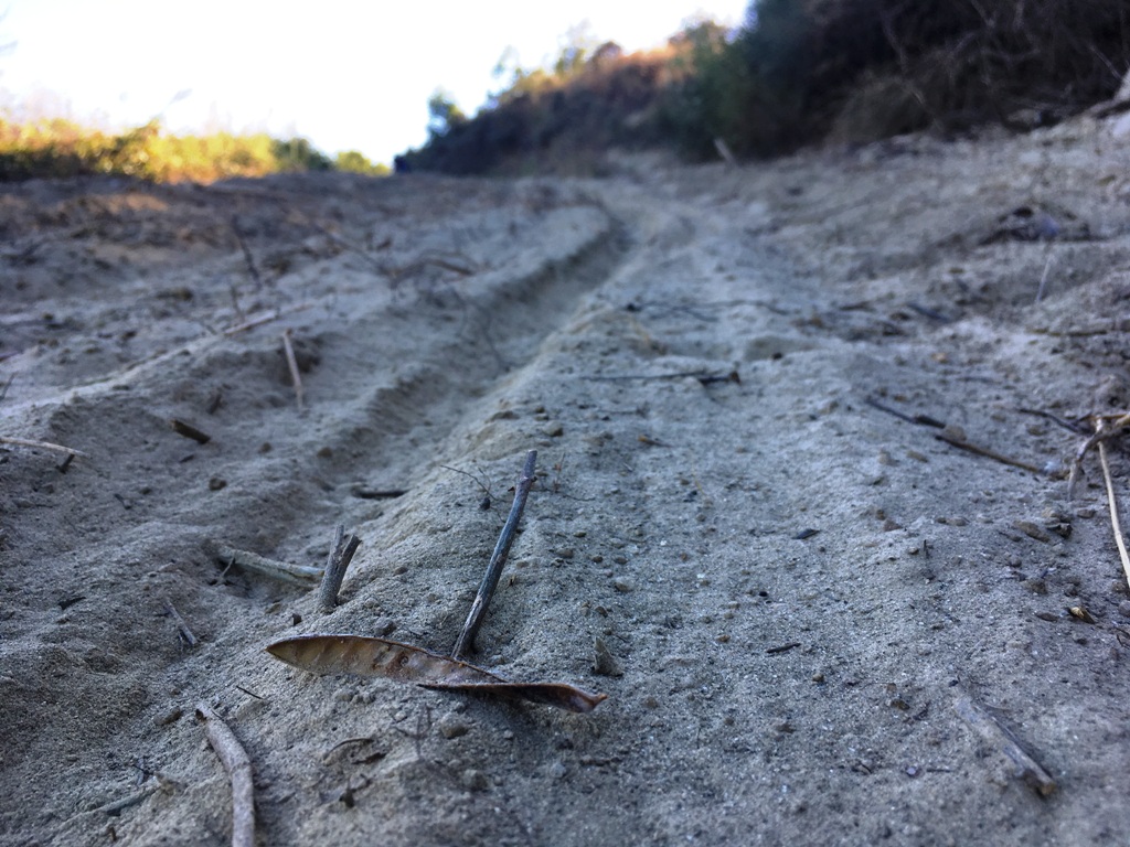

E poi si arriva al tratto più difficile, in realtà nessun ostacolo o buca ma si sprofonda nella sabbia e la salita è cattivissima, da non credere la bici andava su, mi sono fermato per fare le foto (errore, non sono più ripartito) .
265,54 KB

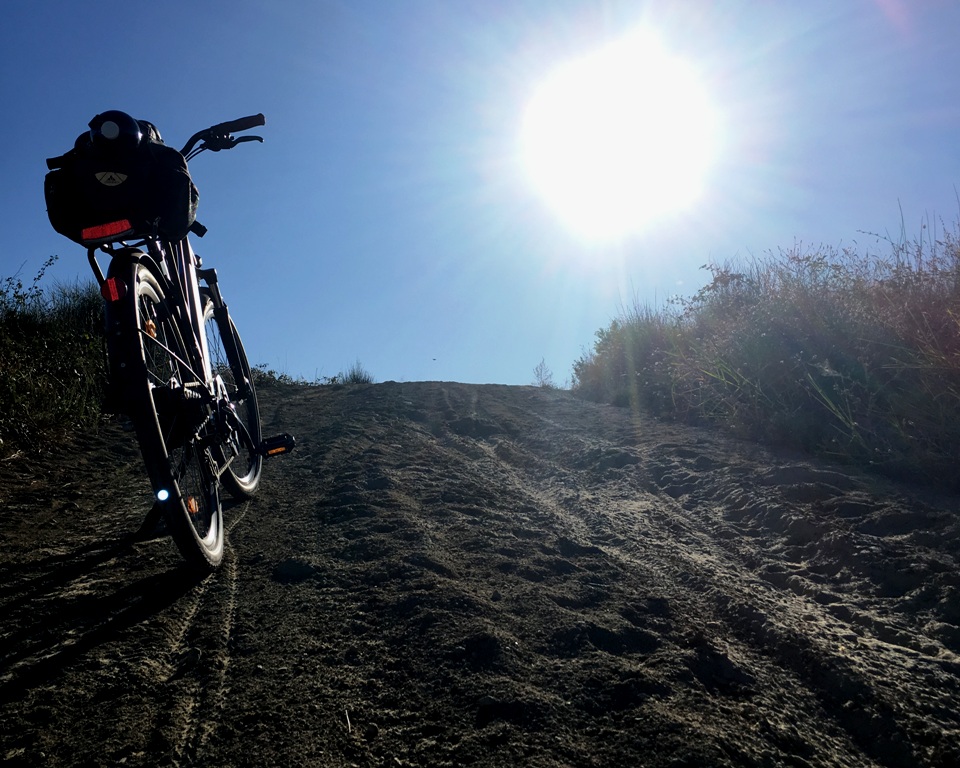

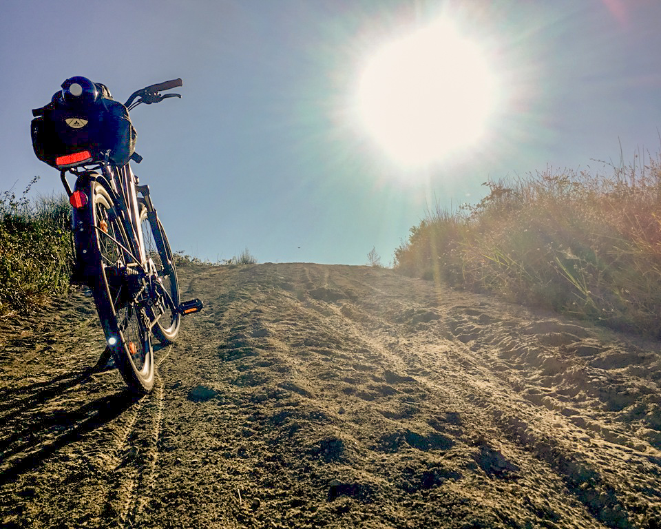

La foto l'ho messa perchè è bella, ma magari sembra che mi sono mosso sul bordo dove non si sprofondava, allora metto la foto del solco che ho lasciato salendo:
310,09 KB
Non riuscendo più a ripartire ho provato l'acceleratore per portare la bici su a mano, non entusiasmante ma fa il suo e un po' meglio dei pulsantini, sennò 30 kg di bici insabbiata in salita avrei dovuto penare un bel po' .

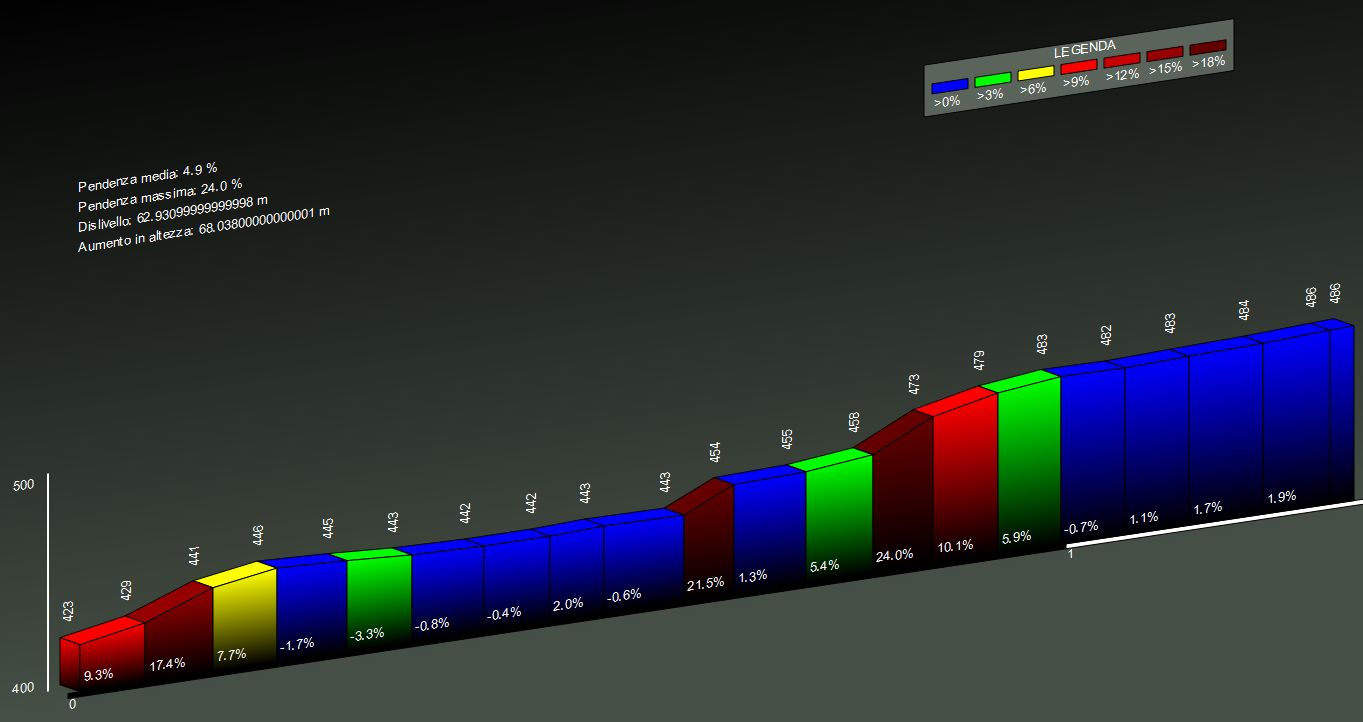

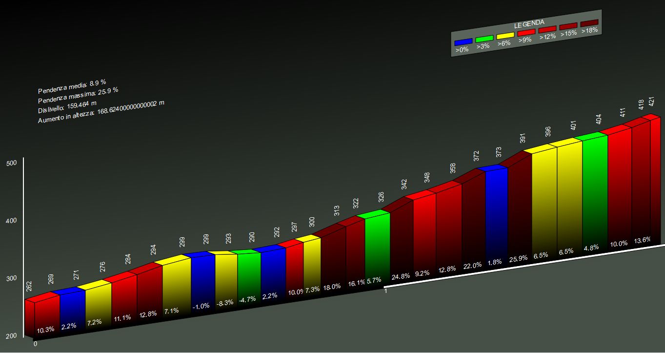

I tratti seguenti, come si vede dal grafico, di sopra, sabbia o non sabbia non sono più tanto pendenti e li ho fatti in sella senza problemi.

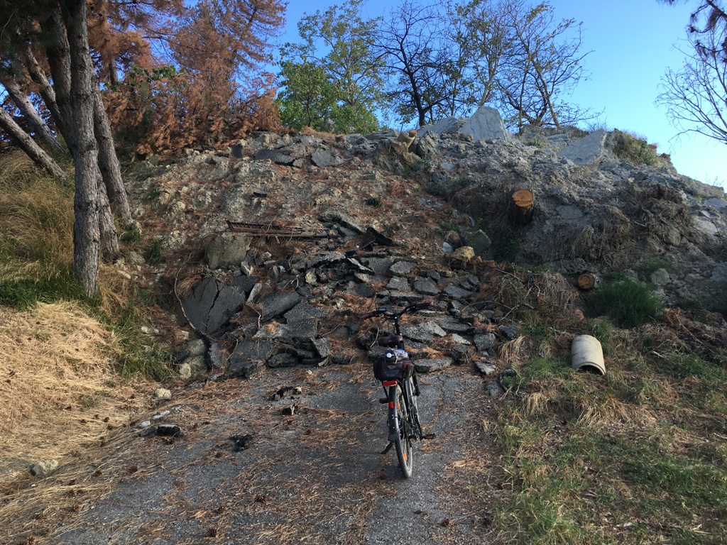

E in fine ho dovuto arrendermi.... non c'era più la strada e su per la frana neanche la NCM ce la fa
489,39 KB

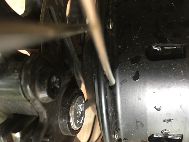

@Sandro: La pastiglia interna dei freni a disco meccanici va regolata ogni volta che frenando si nota la flessione del disco verso l'interno, come fai a pensare ad un chilometraggio senza conoscere i percorsi, il peso del ciclista e il suo modo di frenare?
Spesso dopo questa regolazione non occorre nemmeno riprendere il gioco con i registri delle guaine...
Inserito il - 06/09/2019 : 13:55:17  Mostra Profilo Invia a job un Messaggio Privato  Rispondi Quotando
infatti stavo per rispondere: ogni quante frenate non ogni quanti chilometri. Con i percorsi che sto facendo in questi giorni, praticamente ogni uscita .

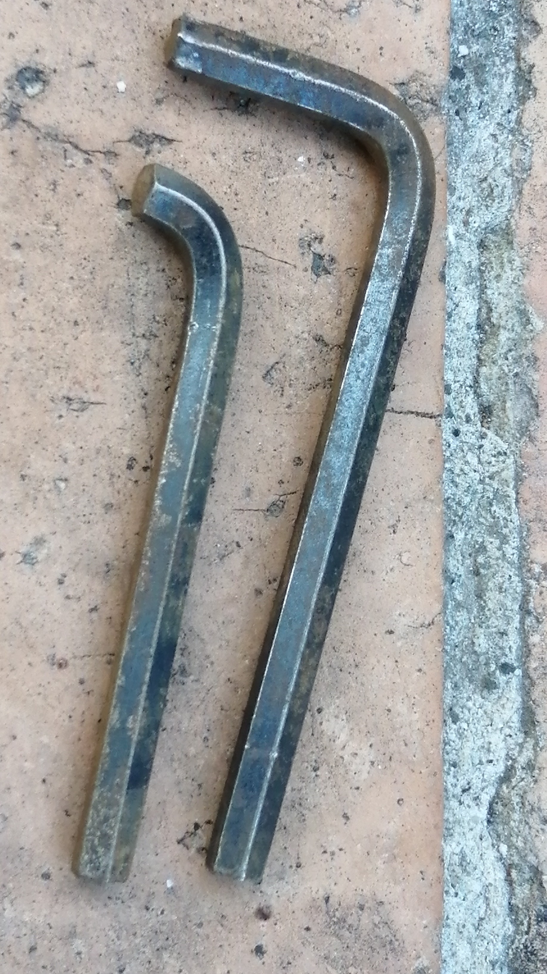

Un problema che c'è è che la vite del freno posteriore è coperta dal coperchio del motore, c'è uno spazio veramente esiguo, io uso una chiave a brugola con testa tonda che quindi lavora anche un po' angolata ma non è il massimo, la vite mi sembra già un po' rovinata . Come si deve fare ?
82,58 KB
82,58 KB
Questo è uno dei motivi per cui mi ero spazientano a regolare il freno dietro una volta. Non si vede nulla ed è tutto troppo stretto... il bello è che per cambiare pasticche sarebbe meglio togliere la ruota... buona fortuna!

-sandro- ha scritto:
82,58 KB
Puoi sempre regolare la pastiglia come si fa con i freni idraulici, agendo sulle viti che bloccano la pinza per poi andare a ritirare il filo del freno con i registri . Ogni tanto, quando vedi che la pastiglia si infossa troppo sfili la pinza e dai un giro a quella fissa.
Sergiom2
3797 Messaggi
Inserito il - 06/09/2019 : 20:37:31  Mostra Profilo  Rispondi Quotando
Basta accorciare una chiave a brugola.
Inoltre per cambiare le pastiglie non c'è bisogno di togliere la ruota, basta togliere la pinza...
1237,08 KB
Inserito il - 06/09/2019 : 20:46:06  Mostra Profilo Invia a job un Messaggio Privato  Rispondi Quotando
Ci stavo pensando infatti, ma meditavo che devo lasciare proprio solo un moncherino, e tu mi dai conferma. Con cosa l'hai tagliata ?
Sergiom2
3797 Messaggi
Inserito il - 06/09/2019 : 21:01:59  Mostra Profilo  Rispondi Quotando
Messa in una morsa e tagliata con il Flex. Ma anche un seghetto andrebbe bene se usi una chiave a brugola "cinese"

Se non ti hanno dato la chiave adatta devi semplicemente accorciare una comune brugola...

Comunque, tornando alle prestazioni in salita, ho fatto qualche prova col bpm cod. 13 a 36v. Con i rapporti da mtb 24/36 su salita al 20% circa, lunga 60-70 metri riesco a salire anche a livello 1 con 120w ma a 4 kmh e andamento oscillante nella pedalata, in pratica si va su di gamba e alla fine di solo 70 metri ho il fiatone. Ovvio con 120w il bpm è totalmente freddo…. ma se la salita fosse lunga non ce la farei io...
Quando però vado sul 25% non c'è niente da fare o metto 720w o non salgo… e ovviamente se la salita è lunga brucerei tutto perché comunque la velocità è 6-7 kmh e ugualmente tanta gamba.
Inoltre il bpm è un motore grosso che tende sempre a darti qualcosa, anche a 4kmh. Ho il sospetto che un hub più piccolo anche sul 20% con 120w si bloccherebbe del tutto...
Quindi purtroppo per me non va bene, se tengo poca potenza non si brucia ma o mi sfinisco o non salgo per niente. Posso salire con molti watt praticamente dappertutto ma faccio come ho fatto negli anni passati, alla lunga brucio tutto.
volevo vedere se con pochi watt e tanta gamba andavo dappertutto ma non ci riesco...

Comunque, tornando alle prestazioni in salita, ho fatto qualche prova col bpm cod. 13 a 36v....
Bè io ricordo di aver fatto una grandissima fatica a portare a termine questa salita che non è poi così tremenda sulla carta con un BPM posteriore etichettato 500W 48V, ma alimentato a 36V con centralina 7Ah continui e 15 di picco.
Penso che con il das-kit si vada su molto meglio e molto più veloci.
Chi volesse andare a vedere l'intera esperienza vada a leggersi
Test kit BPM su percorso da "brevetto grimpeur"
Detto questo, il tuo limite è il peso, se tu pesassi 80 kg come me saliresti sui muri solo di gamba, sei senz'altro più allenato di me .
Altra nota, salite lunghe al 25% per fortuna praticamente non esistono, in genere sono solo rampe, certo che se dopo la rampa la salita continua al 18% il motore si frigge lo stesso perchè non riesci a raffreddarlo mai più .
Hai provato a pedalare in piedi sui pedali ma con una cadenza lentissima ? (quindi rapporti più duri?) In questo modo io simulo di fare a piedi una scalinata, così il tuo peso si trasforma in una gran forza sui pedali, purtroppo se la cadenza non è veramente lentissima il fiatone ti arriva subito perchè è come fare le scale di corsa. La Milano si presta molto ad essere pedalata anche in piedi con naturalezza e confermo quello che ha detto Sergio più volte, è praticamente impossibile far impennare questa bici indice di una geometria e distribuzione dei pesi veramente azzeccata.
Io, intanto, tra ieri e oggi, ho usato la NCM con power=2 quindi legale al 100% , direi che fa egregiamente il suo in quasi tutte le situazioni, quindi nell'uso quotidiano non esasperato non è necessario taroccare.
