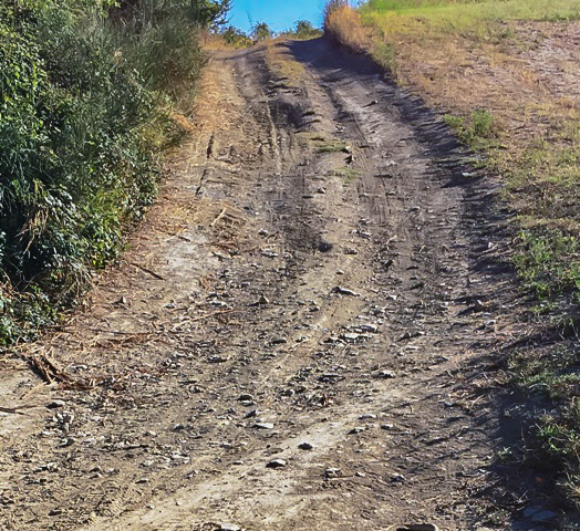

E lei va...
Andrea come ti sembra questa rampa?
Fatta con ruote da 1,75 da asfalto...
Job la sta mettendo alle corde e a quanto pare su percorsi non certo consoni ad una bipa da città. Ma lei va...
Un po' come il calabrone che non potrebbe volare ma non lo sa e vola lo stesso

Sergio la rampa dovrebbe essere assolutamente impraticabile...
Comunque hai trovato una delle migliori(se non LA migliore attualmente) bipe per rapporto prezzo prestazioni batteria ecc complimenti!
Impraticabile? Ma Job l'ha fatta!
Almeno così mi era parso di capire...
La Levo come sarebbe andata?
Ti posso rubare il nome "calabrone" ? si perchè ho deciso di tenermela i miei parenti se ne faranno una ragione se la vogliono gliene ordino un'altra e quindi volevo metterla in firma con il nome "controdeduttiva" ma suonava molto male mentre "calabrone" è perfetto, pur essendo il concetto lo stesso .
Bè già la mia anziana haibike bosch quella rampa se la divora figuriamoci la Levo, non tentiamo paragoni assoluti, come ripetuto più volte da tutti, in fuoristrada e sulle rampe impossibili i migliori motori centrali con le ciclistiche e le rapportature adeguate sono inarrivabili. Il mio bosch non si scalda neanche se ci accendi sotto un fuocherello .
Questo non sminuisce le qualità di questa bici, che tra l'altro è l'unica bici che ho avuto, ma questa è una cosa mia soggettiva, che mi è andata bene così com'è senza cambiare o aggiungere niente, dai pedali al manubrio al cavalletto alla sella. Infatti anche questa è incredibilmente comoda, basta pensare che Pix che è uno che se ne intende di selle e di chilometraggi l'ha scelta per la sua nuova cavalcatura. Perfino il cavalletto è uno dei migliori se non il migliore che ho avuto. Oggi la ho usata di notte con buio pesto, niente da dire nemmeno sulle luci, fanno il loro dovere .
