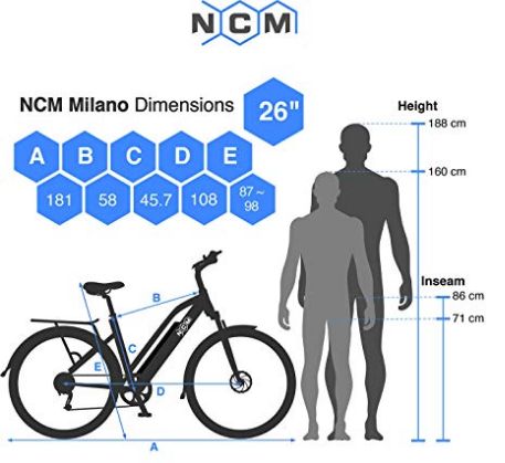

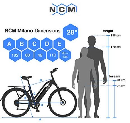

Se sei alto e devi per forza scegliere una NCM da 28" (ha il telaio più grande rispetto a quello con ruote da 26") non vedo come tu possa fare altrimenti, io in un telaio piccolo non riesco nemmeno a pedalare: Ovviamente la versione con ruota da 26" in salita tira di più, ma la dimensione del telaio è più importante...

la mia altezza 176cm cavallo 81cm, mi ha consigliato la 28".
Per le tue misure andavano bene sia da 26" che da 28" se devi fare solo pianura extraurbana hai fatto bene a prendere quella da 28".
Comunque in questa bici le misure hanno meno importanza che su altre bici, proprio perchè in pianura è come andare su un ciao.
Se pensi che io sono alto 1.90 e ho ben 96 di cavallo eppure non mi trovo per niente male con la 26", l'unica cosa non riesco a distendere tutta la gamba nella pedalata, ma comunque in una bici da utilità preferisco posare bene i piedi a terra quando mi fermo.
Infatti ti troverai bene su tutto, non suderai per nulla, l'unico problema sarà fare un po' di allenamento al ritorno come vuoi far tu, in salita puoi fare sforzi a piacere ma in pianura, secondo me, hai solo 2 possibilità: o vai a motore spento o paradossalmente, fai l'esatto contrario: appunto setti la ruota a 20", in questo modo puoi spingere a tutta, il motore sarà sempre acceso e se vorrai mantenere una velocità attorno ai 32 dovrai aiutare abbastanza con i muscoli.
Grazie Job per i bei suggerimenti che mi hai dato. Penso che opterò per la soluzione 2 al ritorno, potrà anche essere divertente spingere ed andare... Ho preso la 28" proprio per questo, come altezza sapevo che potevo prendere anche la 26"
