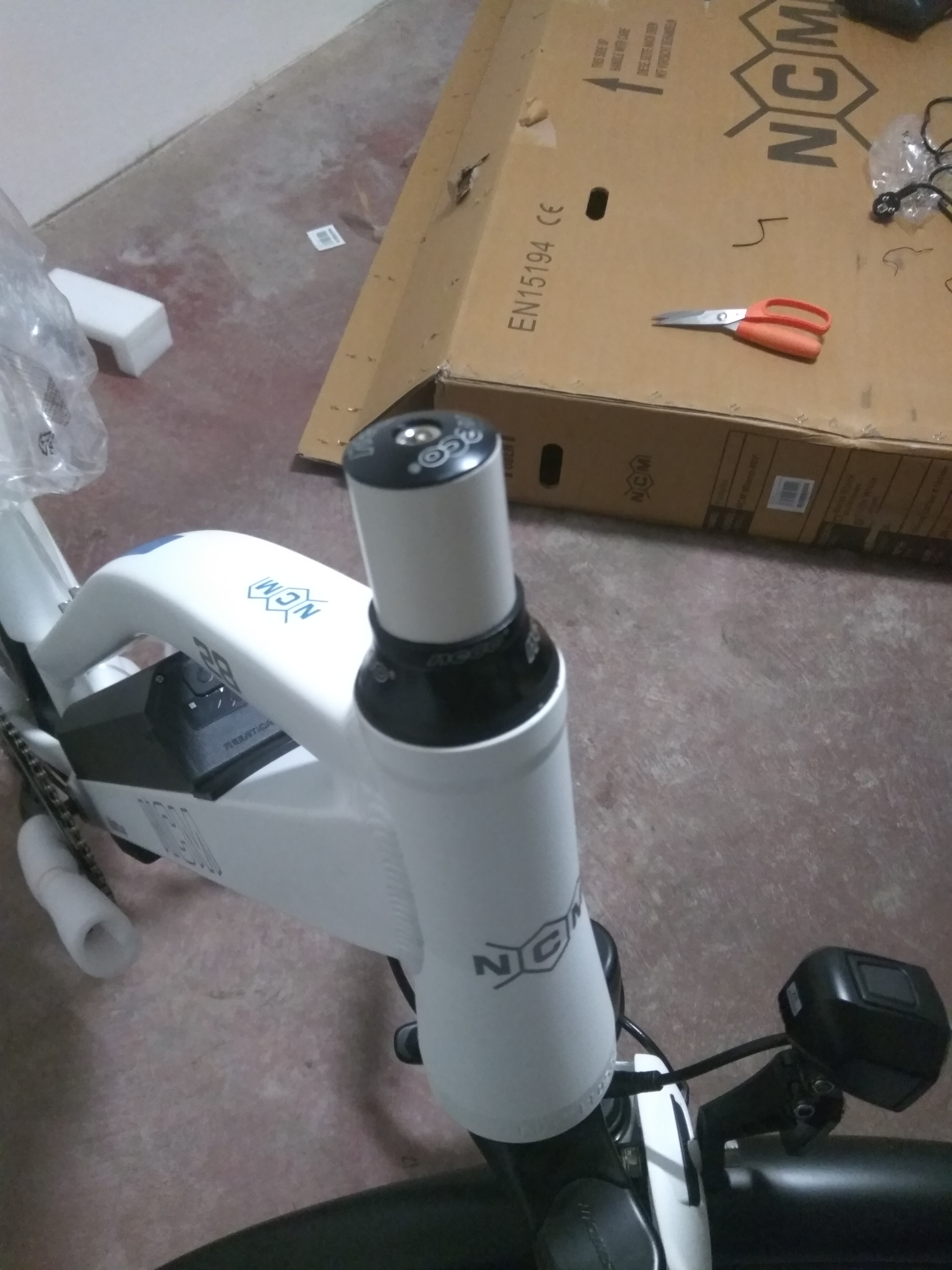

  È arrivata integra. Purtroppo non posso montarla devo rientrare a lavoro. Stavo montando il manubrio ma il suo canotto è stretto e non entra nell'asse forcella. Ho allentato un po' le due viti sottostanti affinché allargasse la sezione del tubo, ma niente. Ho paura a forzare..
  Non farti prendere dalla fregola, vai piano e se hai dubbi chiedi prima qui: secondo me non c'è niente da forzare, stai sbagliando qualcosa. Hai tolto la protezione di plastica bianca ?
    andavo di fretta! Quindi quella bianca era una protezione?   cmq potevo pensarci, è superprotetta! Grazie |

                        |  Sergiom2 ha scritto:
  Giusto, devi togliere quella specie di tappo altrimenti lo sterzo non entrerà mai. Nel frattempo hai messo a caricare la batteria? Sembra carica ma non lo è del tutto.
  Sergio non ho potuto, sono andato giusto per ritirare il pacco ed aprirlo. Purtroppo dovevo rientrare a lavoro... O per fortuna  |

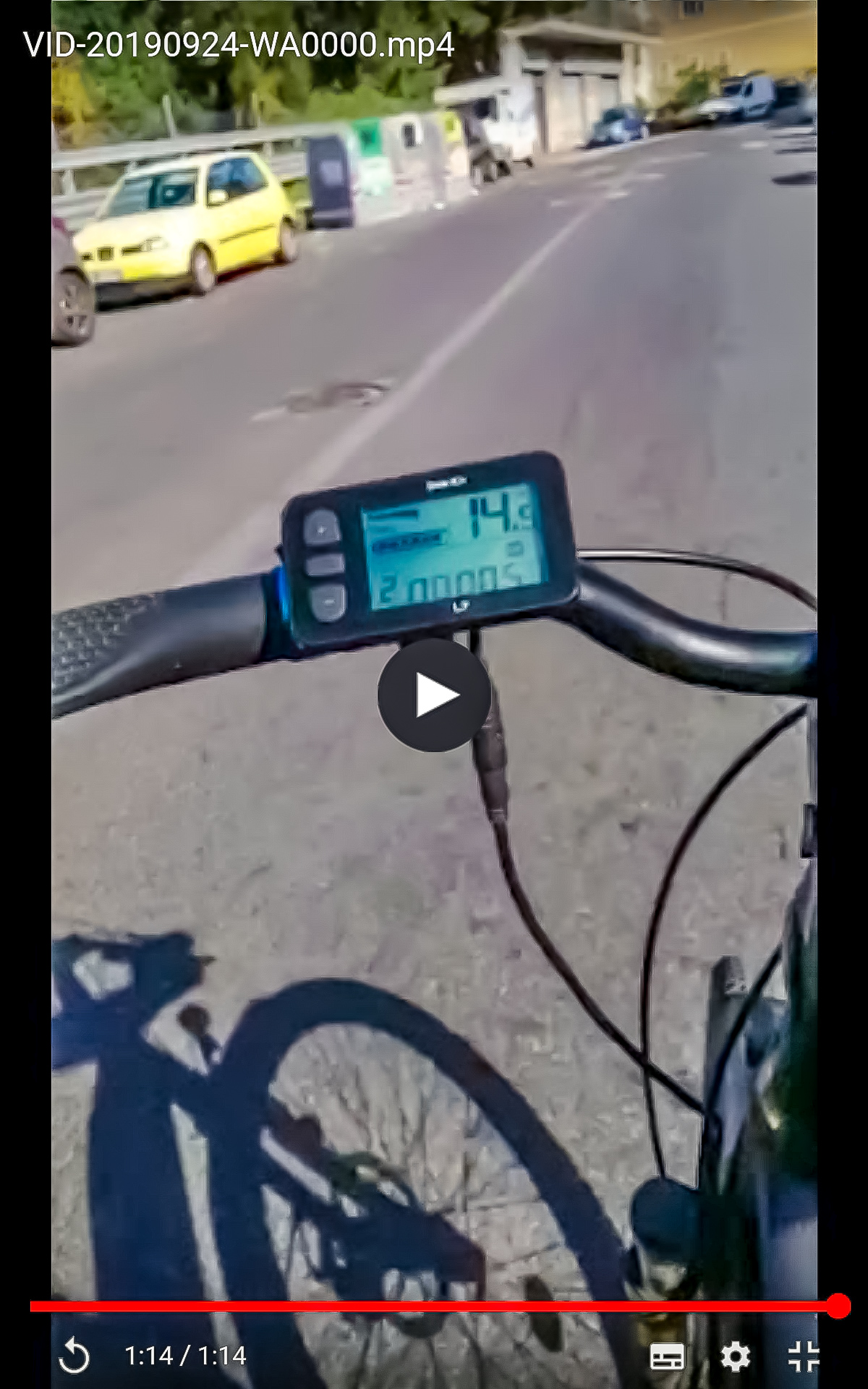

                        |  mibe ha scritto:
  Ma, ricapitolando, se si dovesse affrontare con la Milano una salita asfaltata di 2/3 chilometri con pendenza del 10/12 % come sale e con quale livello di impostazione assistenza è meglio salire (ipotizzando che chi è alla guida pesi poco più di 80 chilogrammi)?
  Via Piave Napoli  10%  livello assistenza 2 Pedalata simbolica  Velocità 13 14 kmh Peso ciclista 95 Kg  Spero di aver fugato ogni dubbio!
  https://drive.google.com/file/d/1-S1Y7JjCgG2zSlsO9lijbjOwCEBCV7nM/view?usp=drivesdk
  P.s. Se metto il livello 6 salgo a più di 20 kmh |

                       Tengo a precisare che l'indicatore della potenza al livello 2 difficilmente arriva al massimo. Ma mi ricordo di un tizio che diceva che sul 10% al livello 6 non riusciva a salire manco alzandosi sui pedali! La mia reazione fu  verbalmente violenta e allora fui bannato dal forum.

                       Inserito il - 24/09/2019 :  22:05:21
                       Devi toglierlo con una chiave a brugola!!! E poi metti lo sterzo!!!
  È solo un tappo inutile e non capisco a cosa possa mai servire!
                       Modificato da - Sergiom2 in data 24/09/2019  22:09:07 |

                      |  Devi togliere tutto, la parte nera e quella bianca |
                 9065 Messaggi  |
                       Inserito il - 24/09/2019 :  22:14:28
                      |  serve per non perdere le ghiere, io l'ho riciclato per tappare il foro centrale del secchiaio. |

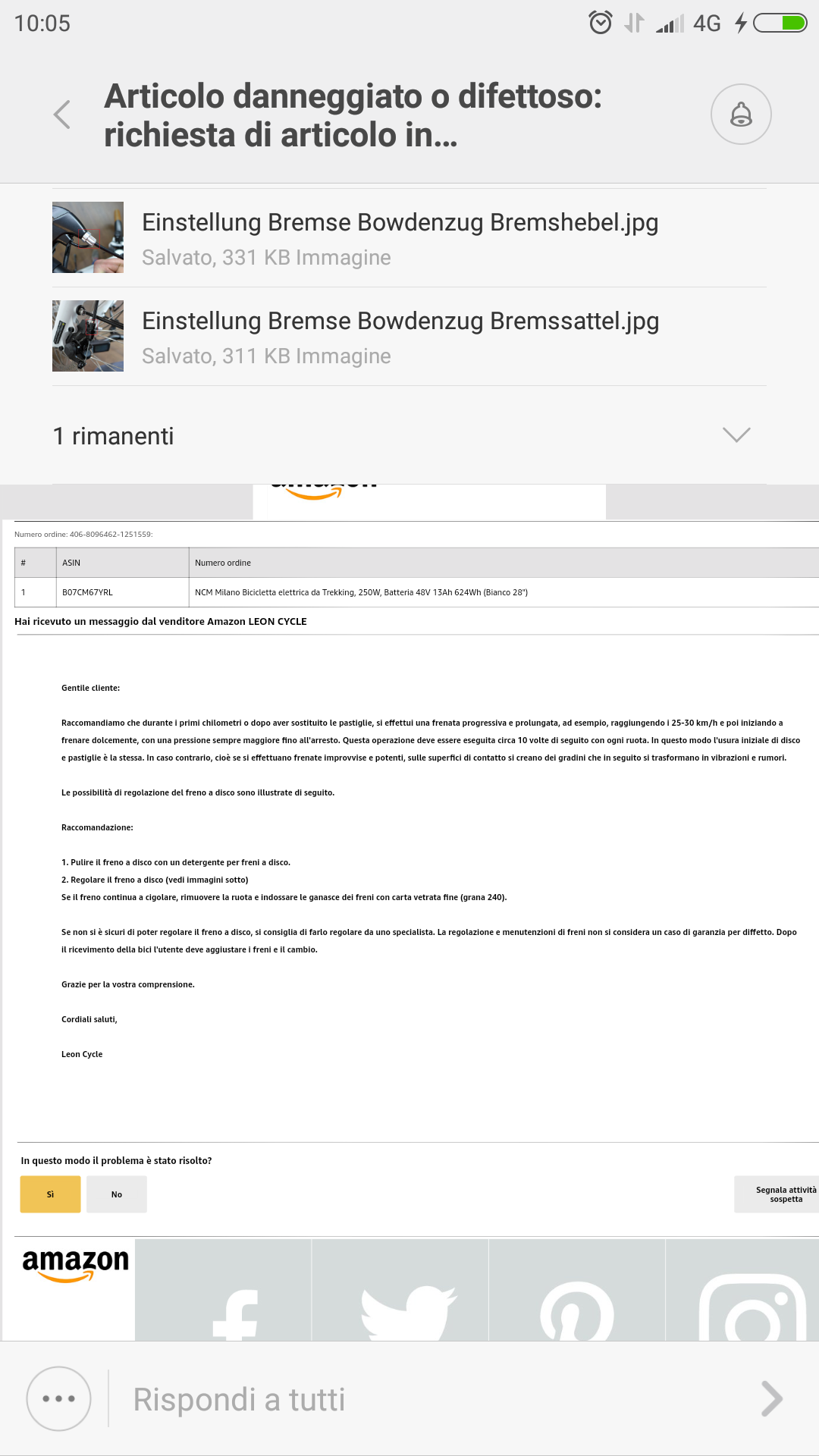

                      |  Non sono ancora riuscito a far registrare i freni che fischiano mentre la bici è in movimento. L'unico biciaio aperto alle ore 19 quando sono rientrato da lavoro, mi ha detto, non c'è niente da registrare, è un fischio normale tipico dei freni a disco. Tempo che i pattini si consumano un pochino e non lo farà più. Non sono convinto, spero di trovare domani un altro che so che è bravo. Non ne capisco niente sinceramente, ma per me se sfrega il pattino in movimento non fa bene né al pattino né tantomeno al disco. Quindi visto che già ho fatto 10 km meglio aspettare prima di fare il debutto al lavoro con questa super bici. |
                       Modificato da - IM_76 in data 25/09/2019  23:55:13 |
                 36552 Messaggi  |
                       Inserito il - 26/09/2019 :  08:16:45
                       Se il disco del freno non è storto (capita talvolta durante il trasporto) non ci deve essere nessun rumore di sfregamento durante la marcia, se invece il rumore va e viene ad ogni giro il disco ha subito un danno e va raddrizzato (difficile) o sostituito...
  Un leggero sibilo in frenata invece è normalissimo, sono i fori presenti sul disco stesso che lo producono quando le pastiglie lo vanno a serrare tra di loro, lo fanno anche le moto.    |
  Il fischio si presenta in marcia ad ogni giro di ruota... Quindi sarà il disco a questo punto. |
                 36552 Messaggi  |
                       Inserito il - 26/09/2019 :  08:46:29
                       Basta che tu guardi se il disco del freno oscilla, fai girare la ruota e controlla se la distanza tra il disco e le pastiglie del freno cambia durante la rotazione: il disco deve rimanere sempre alla stessa distanza, se durante il giro si avvicina e si allontana dalle pastiglie è storto!!!   |
  Quando rientro a casa vedo. Il problema è sempre il tempo... Se non è il disco, sto pensando che potrebbe essere anche una leggera differenza di tensione dei raggi? |
                 9065 Messaggi  |
                       Inserito il - 26/09/2019 :  09:44:55
                      |  se oscilla vuol dire che ha ricevuto un colpo, anche lieve, son delicati. |

                       Come ti ho scritto sopra devi controllare se il disco rimane perfettamente centrato tra le pastiglie oppure oscilla (anche leggermente) quando fai girare la ruota: Questa è la cosa principale da controllare, il resto sono cavolate che tutti sanno...
  Quando un freno fischia perchè è regolato male lo fa di continuo, non ad ogni giro di ruota, quindi controlla il disco incriminato.     |
  Ti ringrazio. Farò come mi hai detto. |

                      |  Leoncycle si è dimenticata che esiste la pastiglia fissa ed è la prima cosa da regolare... |

                       @Sergiom2: Il problema è che lo sfregamento avviene non di continuo, ma ad aogni giro della ruota...  Questo fa pensare al disco piegato, altrimenti se fosse la pastiglia interna troppo sporgente lo farebbe di continuo e non ad intermittenza: Poi sai, io mi riferisco a quanto dichiara IM 76, non sono sul posto!     |

  Per me ha lo stesso problema che ho io, ovvero secondo me i freni sono appena appena un po' storti, non sono insomma dritti come spade laser , questo fa si che con pastiglie nuove e taratura molto ravvicinata, si sente un zin zin zin (un zin ad ogni giro ruota) perchè solo in un punto il disco sfiora. Raddrizzarli io non sono capace finisce che li storgo di più e sostituirli per così poco non ci penso nemmeno, appena le pastiglie si sono consumate un po' non l'ha più fatto ovvero a dirla tutta ogni tanto risuccede  dopo lunghe frenate (penso perchè il caldo dilata) .
  Quindi se è così forse non aveva torto il primo biciaio. Certo è da chiarire è uno zin zin o un fischio stridulo sono 2 cose diverse e poi succede a leva premuta o a leva rilasciata ?
  Il mio davanti faceva anche il fischio stridulo e fastidiosissimo ma frenando: è andato a posto pulendo con alcool bianco sia pasticche che disco e dopo qualche frenata tosta.

                      |  Per settare a 2O pollici c'è 20/175, 20/195 e 20/200 quale scelgo? |
                 IM_76
                 219 Messaggi  |
                       Inserito il - 26/09/2019 :  18:54:25
  Fatta la prova con 20/175 va a 28 km/h. |

                 IM_76
                 219 Messaggi  |
                       Inserito il - 26/09/2019 :  19:28:00
                        |  IM_76 ha scritto:
  Raggiunge e mantiene i 29.5 km/h. Live! |
