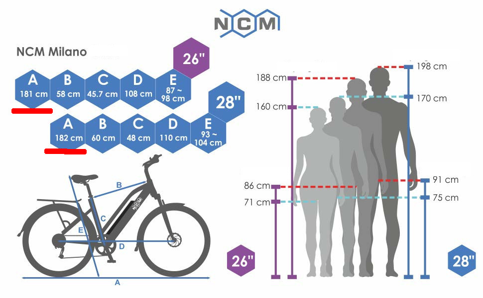

Quanto differiscono in centimetri le misure della Milano 26 e 28 (dalla sella tutta abbassata a terra quanto misurano)?

berna_48
726 Messaggi
Inserito il - 07/04/2020 : 20:46:14  Mostra Profilo  Rispondi Quotando
Le misure sono queste, differenza 1cm.

6828 Messaggi
Inserito il - 07/04/2020 : 21:15:25  Mostra Profilo Invia a MilleMiglia un Messaggio Privato  Rispondi Quotando
La misura che interessa a Mibe è E
6cm di differenza, ipotizzabile facilmente dai 2” di meno

Inserito il - 08/04/2020 : 15:32:22  Mostra Profilo Invia a mibe un Messaggio Privato  Rispondi Quotando
Grazie. Non le capisco fino in fondo le misure. La E è la misura di riferimento. Non sono 6 i centimetri che separano le due misure minime (rispettivamente 87 e 93 centimetri)? La Milano interessa a me (che sono piuttosto alto, circa 187/188 centimetri) e vorrei prendere la 28 perché non mi piace l'idea di una bipa che sia e sembri piccola per me. Però volevo rendermi conto se la 28 sarebbe completamente non utilizzabile da mia moglie che è 168 centimetri. Lo so, sono due esigenze completamente diverse, ma volevo capire se lei con la sella completamente abbassata toccherebbe a terra coi piedi (almeno con le punte) con la 28.

berna_48
726 Messaggi
Inserito il - 08/04/2020 : 17:52:38  Mostra Profilo  Rispondi Quotando
Riguardando bene la figura che ho postato si vede che la differenza tra i due assi (D) è 2cm. più un pollice davanti e uno dietro (diametro delle ruote) sono 5+2=7cm, come è possibile che la differenza della lunghezza totale (A) sia 1cm.? Qualcosa non torna, sbaglio io o sbagliano loro?
Comunque se guardi la E, nella 28" l'altezza minima è 93cm.
Misuri l'altezza da terra del cavallo di tua moglie non dovrebbe essere meno di 75cm., almeno da quello che si capisce dalla figura, forse loro tengono conto che la Milano è una bici con scavalco basso così si può scendere dalla sella senza battere le "parti basse", se poi vuole mettere i piedi a perra stando seduta penso che 75cm. siano pochi

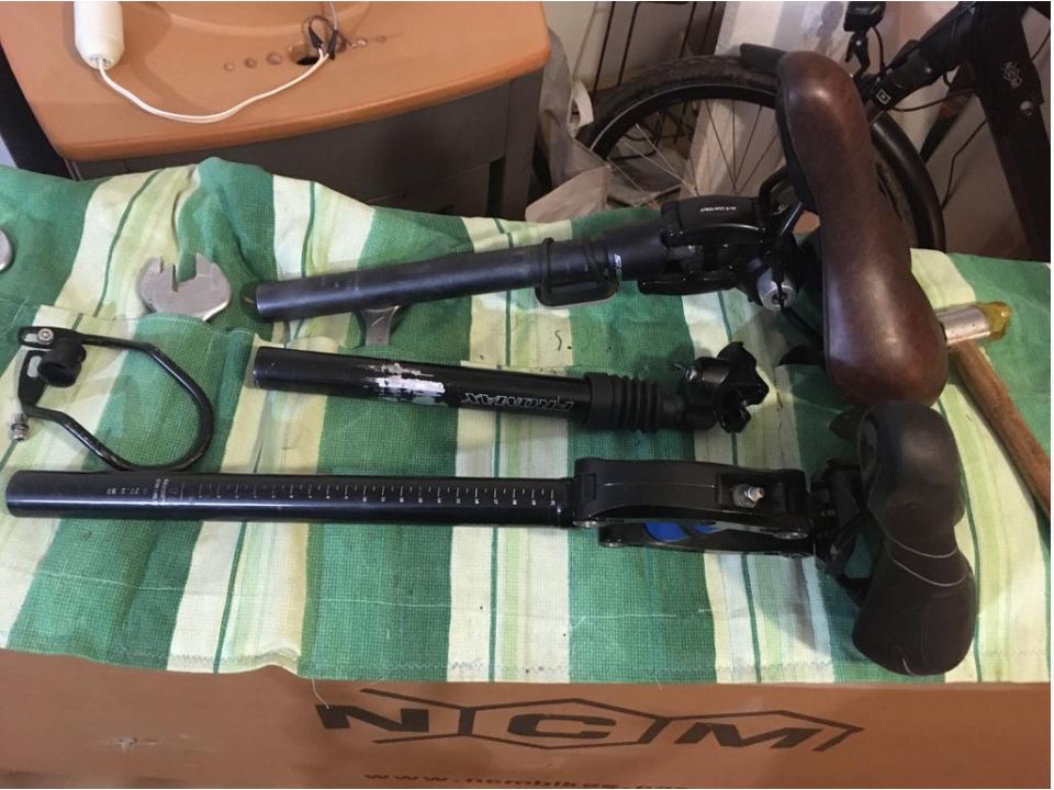

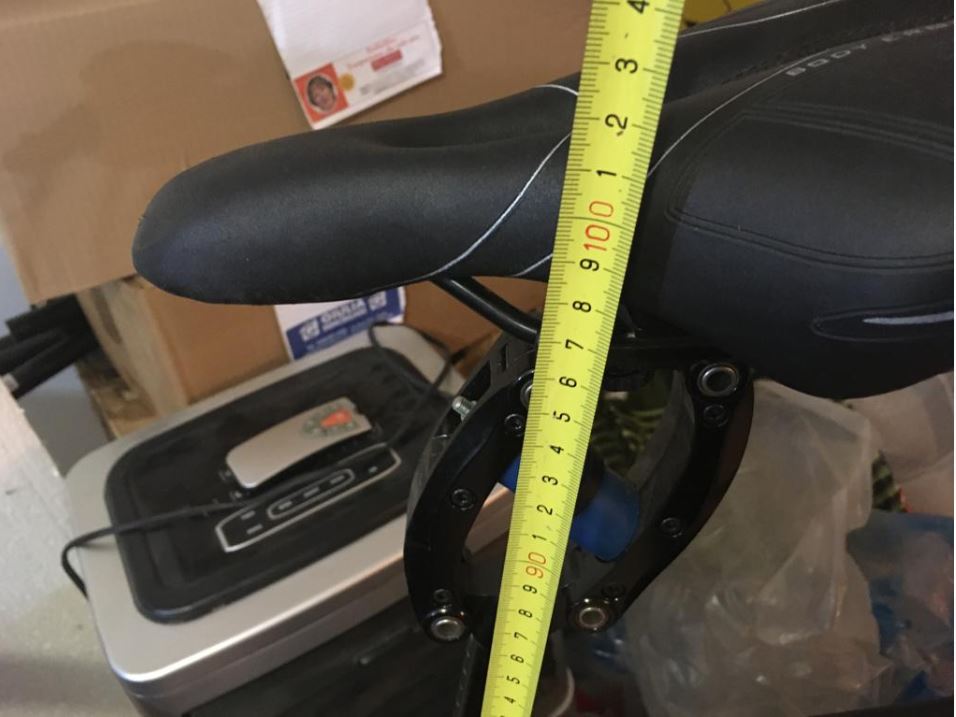

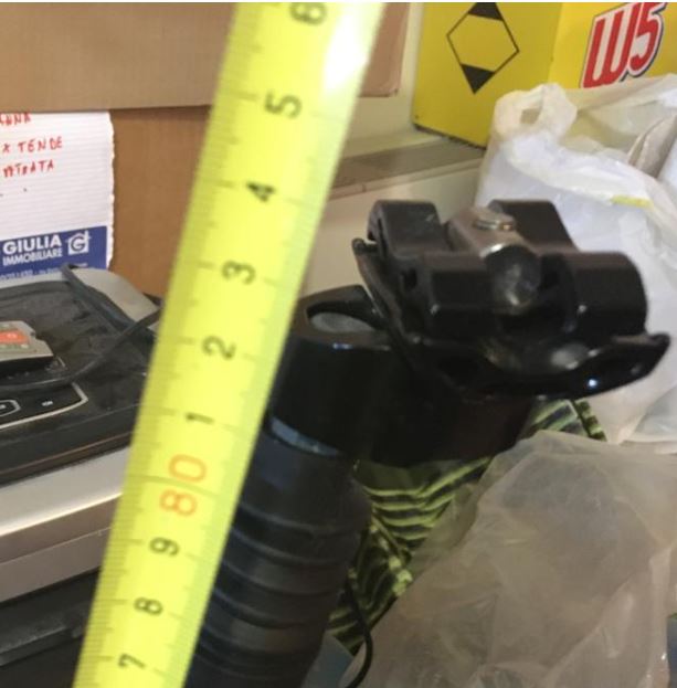

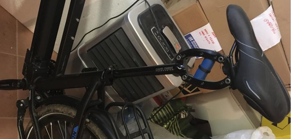

7772 Messaggi
Inserito il - 13/04/2020 : 21:34:30  Mostra Profilo Invia a job un Messaggio Privato  Rispondi Quotando
mibe ha scritto:
Job: proprio mai hai la sensazione di trovarti con "le ginocchia in bocca" mentre pedali? La sella della 26 se la si alza al massimo ha una lunga estensione e ti permette di distendere la gamba durante la pedalata?
No, non ho mai avuto la sensazione di avere le ginocchia in bocca neanche con il reggisella originale, ovviamente non riuscivo a distendere le gambe.
Volevo prenderti delle misure ma il reggisella originale... non ha più la sella
a spanne dal pedale alla massima estensione della sella avrai circa 84 cm calcolando la sella originale che è spessa .
33,25 KB
47,92 KB
Devi pensare che io poi l'originale l'ho sostituito con un cannotto reggisella meglio ammortizzato che è più lungo.
Infatti il problema altezza sella diventa un non problema sostituendo il cannotto con uno di adeguata lunghezza: il tubo sella della Milano è profondissimo, e senza irregolarità all'interno quindi ci si può sbizzarrire.
110,88 KB
Ad esempio con questo si arriva ad altezze siderali, con 102 cm fino al pedale sfido a non distendere la gamba :
66,24 KB
73,6 KB
Una possibilità, secondo me, è quella di farsi 2 selle distinte ognuna con il suo cannotto reggisella, così ognuno usa la sua quando gli serve la bici.

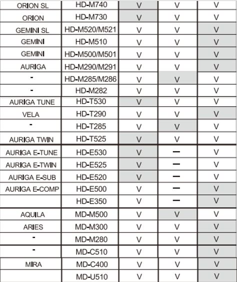

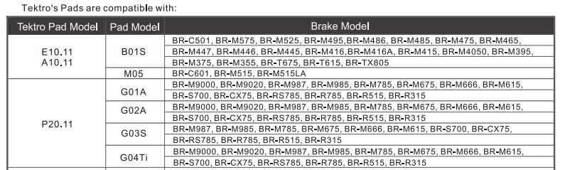

Torno un attimo sulla questione freno anteriore della mia plus che frena pochissimo e sono rumorosi.
Ho smontato di nuovo le pastiglie e le ho grattate con la carta abrasiva. Al rimontaggio la situazione era ulteriormente peggiorata.
Ho deciso quindi di cambiare pastiglie del tutto.
Di base i freni tektro HD-E350 montano pastiglie A10.11 ma sto facendo fatica a trovarle in Italia. Le spedizioni via Amazon o Ebay sono dalla Cina e richiedono 25 giorni.
Ho visto che potenzialmente ci sarebbero pastiglie compatibili di altre marche più diffuse ( esempio shimano). Esiste un modo per trovare e verificare la compatibilità? Sul sito tektro ho trovato solo quella delle pastiglie originali della marca.
7772 Messaggi
Inserito il - 04/05/2020 : 17:29:44  Mostra Profilo Invia a job un Messaggio Privato  Rispondi Quotando
Dal sito Tektro risulta che puoi montare anche le P20.11 e dal pdf si ricava questa compatibilità con altre marche:
60,71 KB
E questi sono tutti i modelli tektro compatibili, quindi basta che trovi una di queste sigle sugli annunci e dovresti essere al sicuro. Occhio solo a non prendere le E10.11 o compatibili che sono organiche, sembrerebbe che la Tektro non prevede pastiglie organiche per i suoi freni delle e-bike .
63,28 KB
SuperDuo
63 Messaggi
Inserito il - 04/05/2020 : 17:43:27  Mostra Profilo  Rispondi Quotando
Grazie,
avevo visto quel file ma mi ero fermato alla riga dell'E350.
Certo che è comunque molto strano:
Le E10.11 non sono compatibili come dici tu. Però nella lista altre marche vengono messe insieme alle A10.11 che sono compatibili.
Sono un po approssimativi questi di tektro...
Le 20.11 poi sembrano compatibili con tutto. A questo punto faccio un controllo con le pastiglie per i miei freni XT della mountain bike. Chissà che non siano compatibili (e ne ho abbastanza qui in casa)
SuperDuo
63 Messaggi
Inserito il - 04/05/2020 : 18:28:00  Mostra Profilo  Rispondi Quotando
Ho cercato di modificare il messaggio precedente senza riuscirci ( 30 minuti max).
In ogni caso ho provato a montare le pastiglie della MTB ( la compatibilità è data con le P20.11 (G01A e G02a) e non c'è stato verso. Le misure sono diverse e non entrano nemmeno nella pinza.
Dovrebbero aggiornare un po quella tabella...
