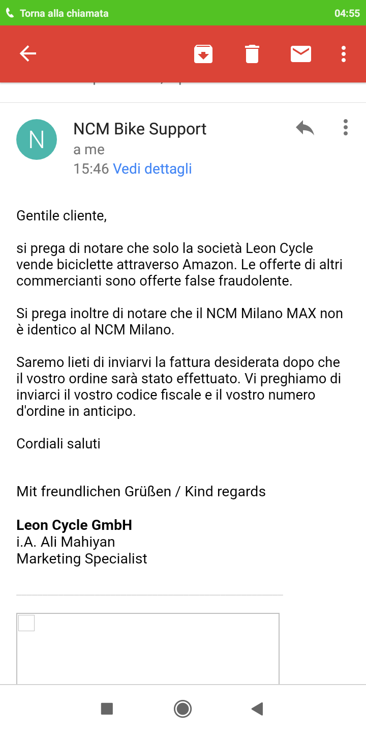

Ciao ragazzi ! Ma sono scemo io o la Ncm Milano su Amazon si trova solo usata?
Sergiom2
3797 Messaggi
Inserito il - 30/05/2020 : 20:33:19  Mostra Profilo  Rispondi Quotando
Quando vedi una cosa del genere al 99% è una truffa.
Ti chiedono di pagare fuori da Amazon e se ci caschi hai perso i soldi in quanto Amazon rimborsa solo se paghi tramite loro.
È stato scritto tante volte:
Le ncm devono essere comprate solo da Leoncyle e pagate tramite Amazon.

Carotina
8 Messaggi
Inserito il - 11/06/2020 : 15:54:46  Mostra Profilo  Rispondi Quotando
Se può esservi utile, mi ha appena risposto Leon Cyclette .penso possa servire a tanti..
116,38 KB
Inserito il - 11/06/2020 : 20:17:49  Mostra Profilo Invia a Barba 49 un Messaggio Privato  Rispondi Quotando
Infatti...
