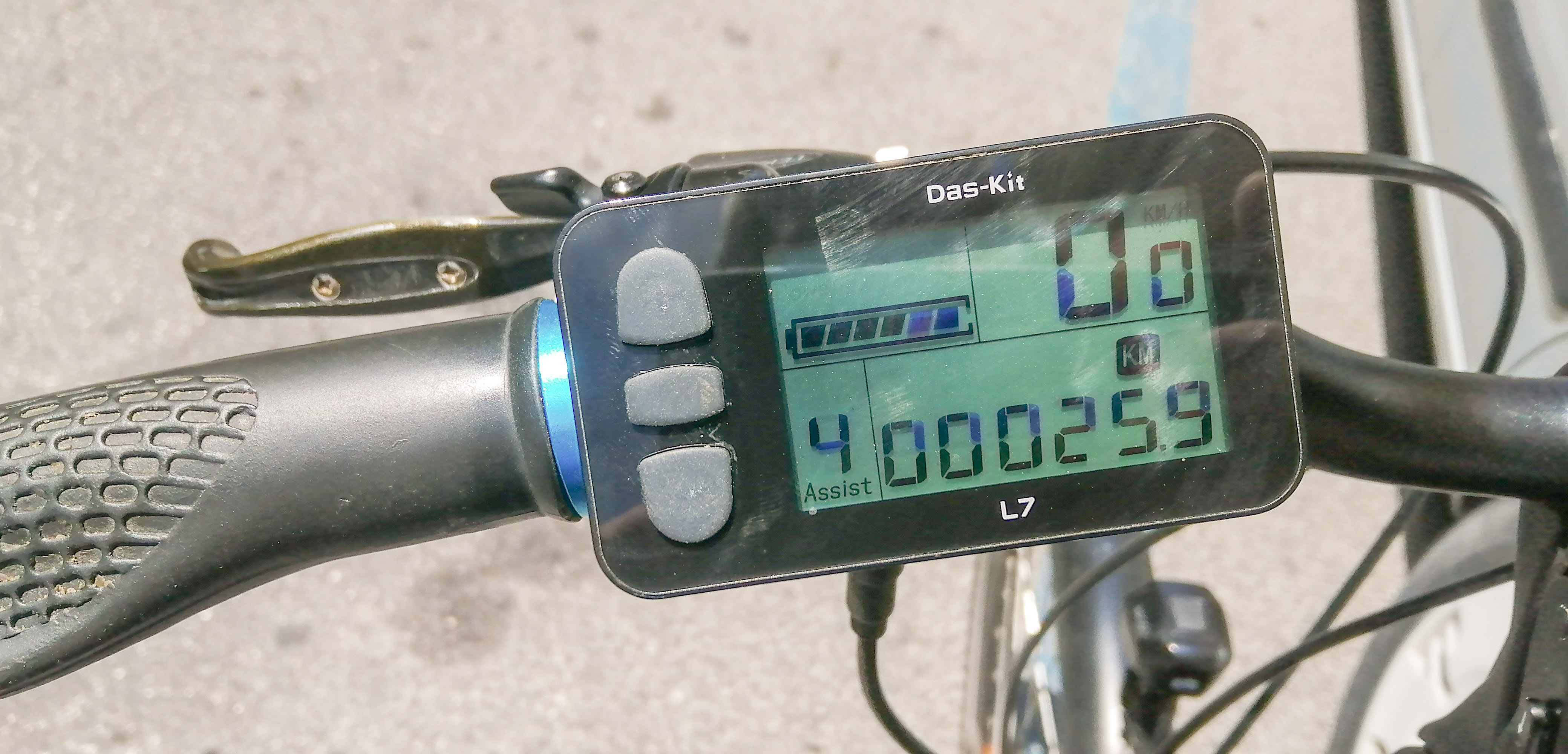

mimmo ha scritto:
A me non ineressa il tempo che impiego per fare molti Km, anche 10 Kmh vanno bene. ma quanti ne fa?
Livello 4 di assistenza
Pedalata simbolica
Quasi tutta pianura e qualche falsopiano al 4%
1152,12 KB
1968,48 KB

Io con 1 tacca ci ho fatto stamattina 28 km al livello 4 di assistenza.
Tieni presente che la batteria ha 2 anni e 8000 km.
Hai sicuramente qualcosa che non quadra.
Falla scaricare del tutto, ricarica e riprova.
Magari è solo l'indicatore che è starato e facendola scaricare del tutto dovrebbe ricalibrarsi

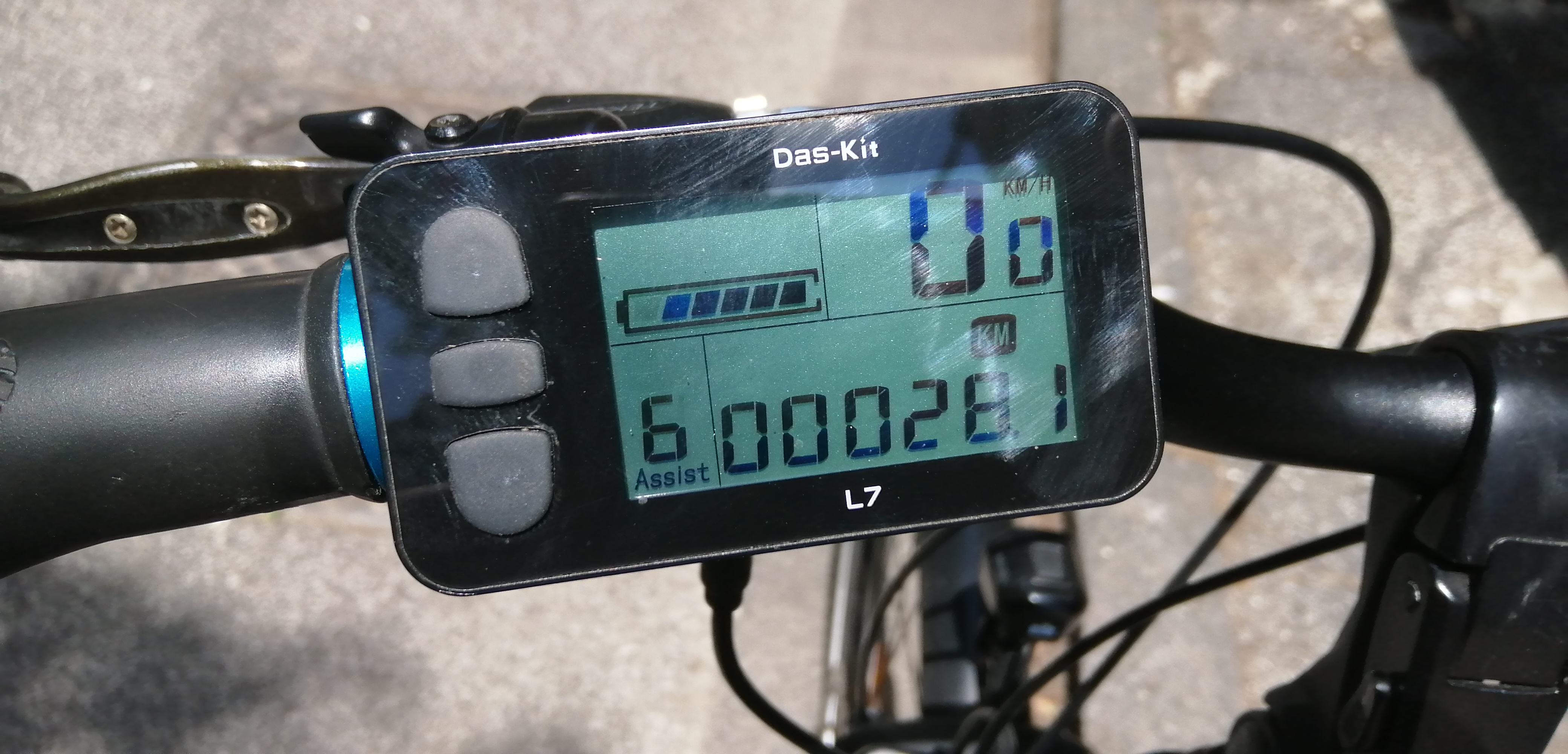

A me a livello 6 con pedalata simbolica la prima tacca della batteria si spegne dopo 16km. In pianura... Com'è?
Modificato da - IM_76 in data 17/06/2020 15:03:01

Ma a livello di assistenza 6 quanti km dovrebbe fare con pedalata simbolica secondo voi prima che si spenga la prima tacca?

Se il consumo fosse lineare e ho fatto 28 km con una tacca ne farei 170 in totale...
Penso che al livello 4 (oscilla tra i 18 e i 21 kmh in pianura) al massimo arriverei a 120.
D'altronde Pix al livello 5 ne ha fatti 107 intorno ai 23.7 kmh. Quindi tutto torna.
Ci vuole il mago Otelma
1 quanto pesi?
2 tutta pianura?
3 non tutti i display sono identici, magari hanno un software tarato in modo differente.
Prova, invece, a vedere quanti km fai portando a zero la batteria.
Solo così puoi renderti conto della autonomia reale.
IM_76
219 Messaggi
Inserito il - 17/06/2020 : 17:56:37  Mostra Profilo  Rispondi Quotando
Sergiom2 ha scritto:
1 quanto pesi?
2 tutta pianura?
Peso 85kg, circa.
20 km di pianura con dislivello 70m.
Farò anche la prova della batteria da scaricare completamente.
